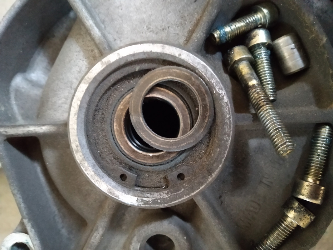

Pozdrav, imam Malagutija F15 u kojem su promijenjeni lezaji i semering u getribi, stavljen je Top Performance poklopac getribe sa iglicastim lezajevima, i glavna osovina kola ima lufta unutra-van, i nekako je glasna getriba, cuju se zupcanici vise nego prije, unutra je novo ulje, zna li itko u cemu je problem? Video pokazuje problem

Meni djeluje da si zaboravil podlosku stavit :dontknow: Mozda je ostala zaljepljena na starom sekundaru.
Zuji dosta ali bit ce tisa malo kad se podmaze dobro.
Odg: Minarelli Getriba
« Odgovori #2 : 11 Siječanj, 2020, 06:02:00 »
ima ti lufta jer nije iglicasti za osovinu kotaca na jednakom mjestu kao sto je bio stari poklopac, nista cudno hoce se to desit i kad zamjenis samo dva serijska poklopca. Nabavi si tankih podloski i stavi na osovinu da nema lufta

@matija84m stavio sam one sajbice sta idu na sekundar uz poklopac
@zvonkec92 di da stavim podloski, uu novi poklopac gdje sjeda osovina?
@robyakarider kad stavim onaj nosac za kolo sa diskom onda nema lufta, mozda jos jako malo bude

ma kakve sajbe, ne ide nista na osovinu kotaca, nosac diska drzi osovinu, stisni kolo i gas
ne znam kako je na TP poklopcu, polini ide bez tih sajbi na srednjoj osovini

@v3kac imam drugu kompletnu masinu na kojoj je isti luft, i mislio sam da nesto nije u redu
Bio kod mehanicara danas, reka je da je to normalno, kad se kolo stavi onda nema lufta vise, thanks svima na odgovorima

Nezz ja sta vi pricate  :dontknow: al ide do lezaja kotaca sajba jedna. Do zegera onog .
A ovo si dobro one dvije tamo do sekundara. I  nis vise

ispod kotaca da, pricamo o poklopcu getribe
« Odgovori #11 : 12 Siječanj, 2020, 10:11:11 »
Mozd zato ima lufta na tocku.. tj na nosacu

« Odgovori #12 : 12 Siječanj, 2020, 10:15:09 »
pa mora imati lufta ako nije matica kotaca stisnuta
« Odgovori #13 : 12 Siječanj, 2020, 10:20:09 »
interesantno, al to inace ovisi i kolko je sekundar daleko napresan na osovinu kotaca. Kod mene na reliju ima za dlaku lufta koji se prakticki ni ne osjeti

nema to veze, zub koji sjedne na lezaj kola je na osovini, moze biti jedino da si premalo upresao zucanik pa je preblizu poklopca
« Odgovori #15 : 12 Siječanj, 2020, 10:54:57 »
Mozda je lezaj u banani  :sad1:

« Odgovori #16 : 12 Siječanj, 2020, 12:04:57 »
Upravu je pcela tu ide sajba nakon zegera. Ne mora znacit da ce popravit problem ali tu bi svakako trebala biti
