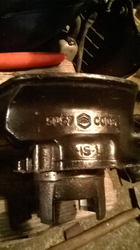

Rijec je o piaggio 49cc termogrupi. Naletio sam na dve razlicite sifre ili oznake.
Zanima me dali ima razlike neke? Ako ima kakva je?
5057cc06
upload images online
4772cc05
« Zadnja izmjena: 09 Studeni, 2019, 23:27:44 matija84m »

« Odgovori #2 : 10 Studeni, 2019, 01:19:46 »
Jesam.
5057cc06 ima usisne tajminge vislje za 0.7mm
Za ispuh nemogu nista tvrdit jer je turpijan vec. Na oba sam dizal ispuh. Ali po sjecanju bi rekao da je i tu razlika bila.

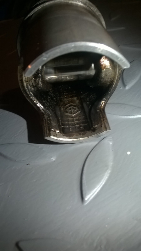

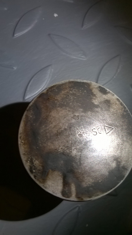

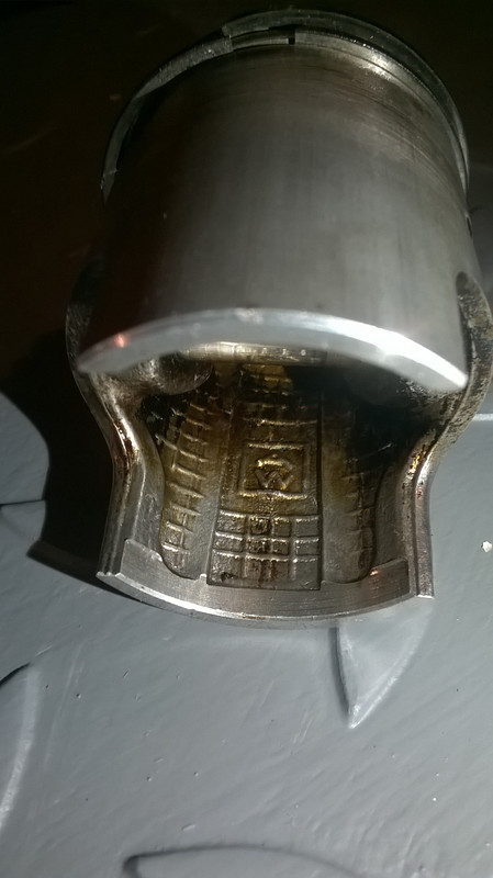

« Odgovori #9 : 14 Studeni, 2019, 11:04:20 »
Baš ću pogledat koji je moj cilindar,a koji onaj apoteka od purejeta koji imam u šteku
Uz to za pia 50 postoje 4 vrste klipčina,oznaka M, N, O i P, kad uzmemo u obzir i prvu i drugu specijalu to je sveukupno 12 vrsti klipčina
Koja oznaka je na mojoj klipčini ne znam,al u šteku imam jedan O i jedan P

« Odgovori #18 : 15 Studeni, 2019, 19:59:58 »
Evo oznake na klipu.
free image server
