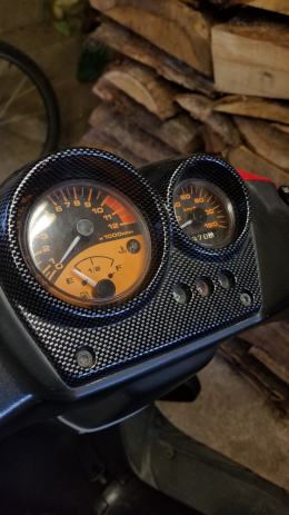

Pozdrav,Na aeroxu trenutno imam analogni sat sa obrtaljkom..Htio sam staviti onaj polu digitalni ali negdje sam procitao da nije isti konektor,pa dal cu kako moci spojiti to ako ima neko iskustva s tim ili neku semu.HVALA!!
Jel imaš staru obrtajku ili novu?
Stara obrtajka:
Nova obrtajka:
Stari digitalac:
Aerox po defaultu na staroj struji ima dodatni konektor (4 pinski ako se dobro sjećam) za napajanje digitalnog sata i dva odvojena konektora za satove i ako imaš stari analogni sat, taj treći mali konektor nije nigdje ukopčan. Na staru struju je sve plug'n'play, ali ako imaš novu struju onda imaš kemijanja jer oni imaju samo jedan široki konektor i tu ljudi najčešće odustaju.
Ja sam se jednom davno upustio u prebrikavanje stare struje na novu obrtajku po SlowRider-ovim uputama sa pinoutom koje sam našao negdje ovdje u starim temama i moram priznat da je radilo odlično bez mušica i sve lampice i sve ostalo je funkcioniralo. Ali moraš preko 40 žica zalotati i izolirati dobro i to je dosta naporno.

Napokon neko... Imam ovu novu obrtaljku tj onaj jedan konektor...
