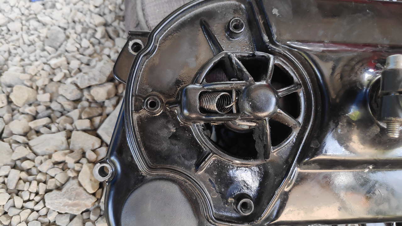

Mralici,evo patentirao sam kacenje federa

« Odgovori #13 : 30 Srpnja, 2019, 15:57:11 »
Prijedlog da poboljšaš patent: ubaci federštift umjesto eksera (ne znam kako se stručno zove)

« Odgovori #15 : 30 Srpnja, 2019, 17:52:42 »
Evogac.
Kasnije je jos taj caval spigan da ne moze ispasti i feder je jos nijansu naspanat,ovo je iz prve probe snimak.

Prdpostavka je da si feder zakacil za osigurac zupcanika?
Bilo bi dobro da je feder cim slabiji kako nebi skinul osigrac sa zupcanika kada zupcanik krene prema radilici. Tada feder spana ako je pre jak skinut ce osigurac.
Nemogu skuzit na videu di je tocno zakacen.

« Odgovori #18 : 30 Srpnja, 2019, 19:40:03 »
O tome smo pricali da feder bude toliko slab da tek toliko i jeeva povlaci osiguac, a to je jako slaba opruga, zanemariva ..

« Odgovori #19 : 30 Srpnja, 2019, 20:54:38 »
Zakacen je na onu U usicu koja se upikne u dekl.Isprobano u praksi,stoji sve ko zabetonirano i sve funkcionira super.Ovo je full slab feder,tako da ne moze skinuti osigurac sa zupcanika.
