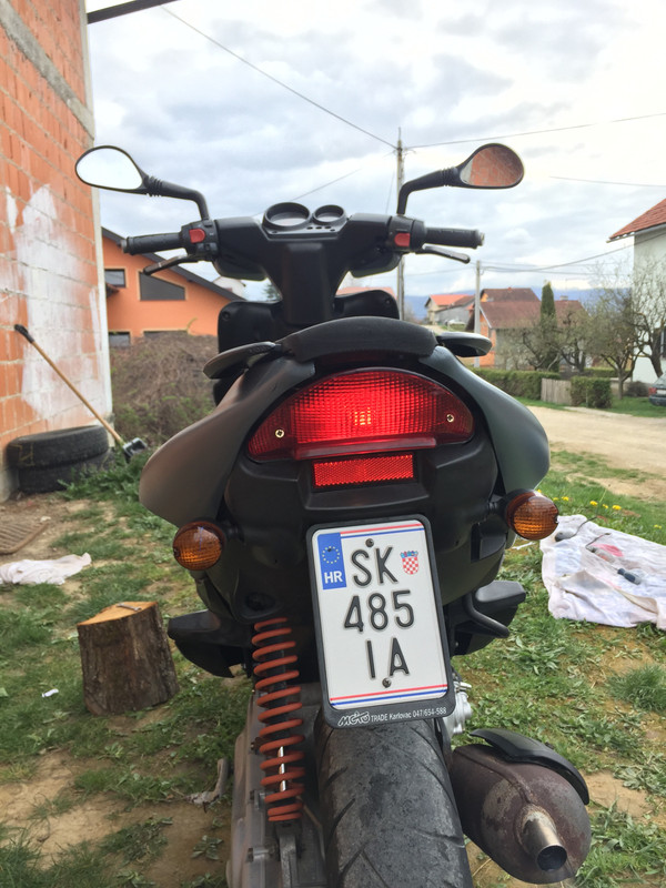

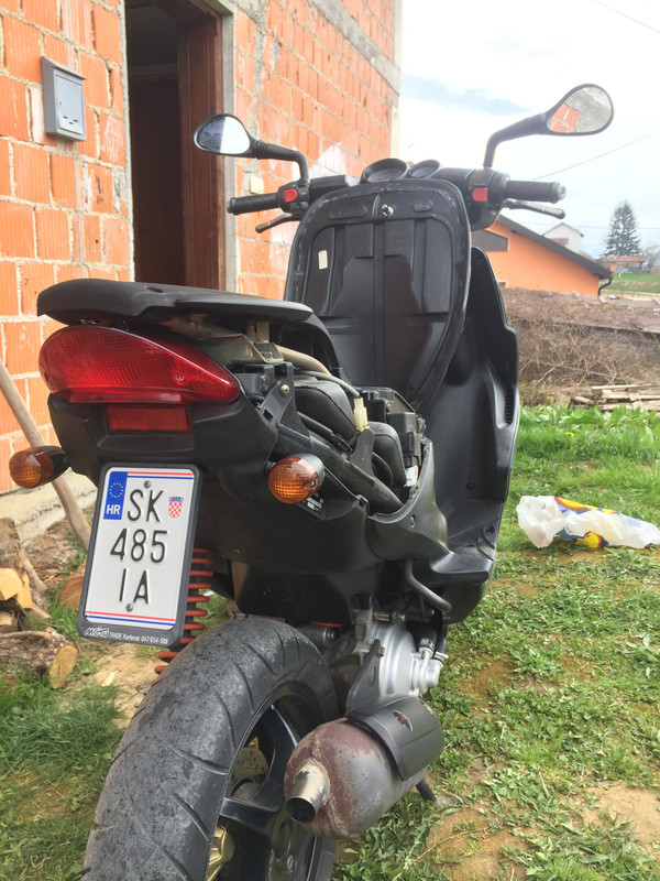

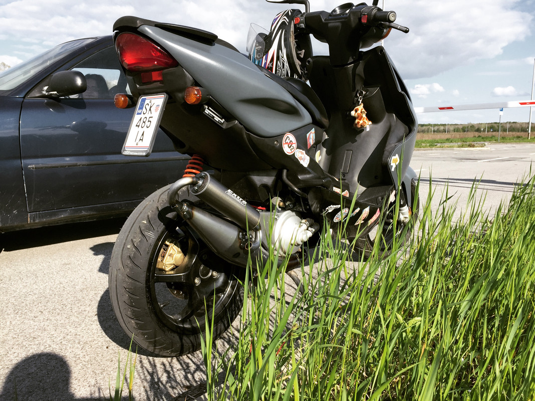

Evo da i ja svoj stroj predstavim  :toothy9:
Yamaha Aerox 50 , trenutno na 24222km

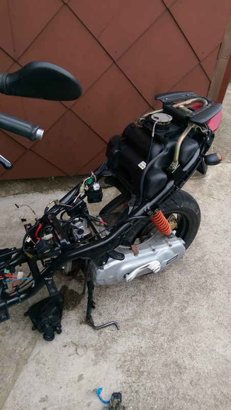

Prvo je islo pranje,i ciscenje svega
Zamjena prednjeg,zadnjeg fara i velike plastike ispod volana (bila ubitacno izgrebana)

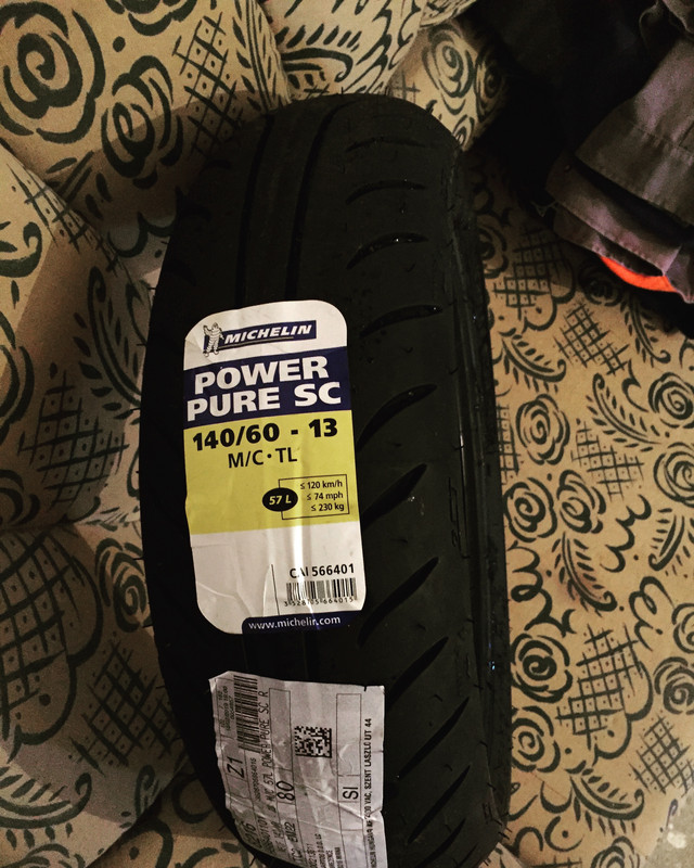

Stigla guma,el.Blokada,novi akumulator (u meduvremenu krepo puz brzinomjera,takoder mjenjan)
« Zadnja izmjena: 08 Srpnja, 2019, 19:51:13 zvonkec92 »

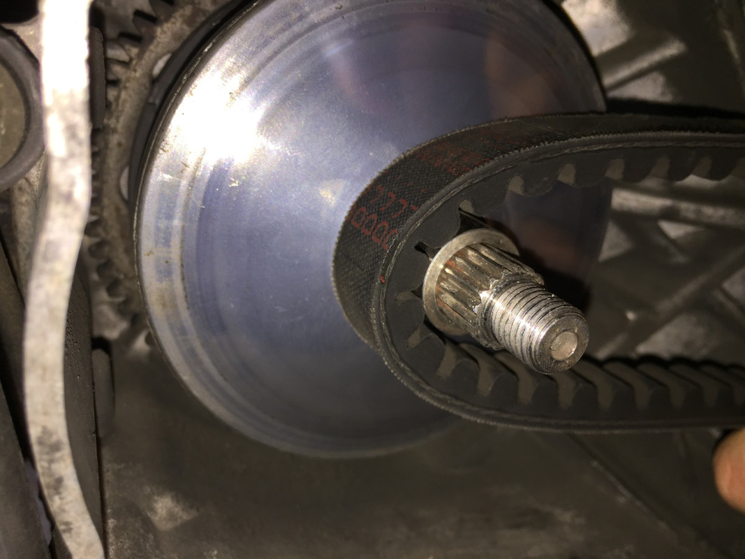

Onda servis u skuterdijelovima,za koji je zasluzan sf2 freak
(Nove rolice,remen,extra v2 giannelli ,stavljanje zadnje gume,ugradnja blokade i ne znam ni ja sta jos)
I nakon par tjedana stanke,roxic upada u rupu i nikako ga sredit.Tu dolazim do clana foruma Zvonkec92 ,i krecemo na trip kojeg nam je nakon 70ak km kisa pokvarila
closest bp gas station to my location

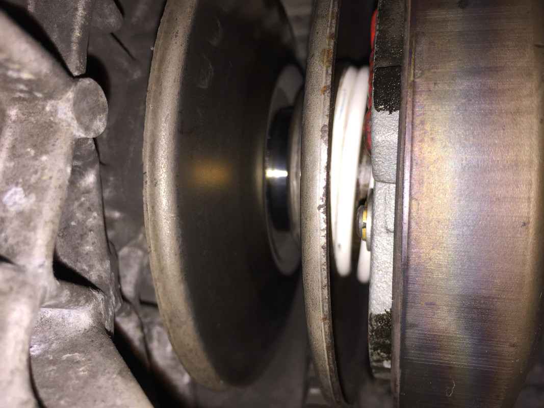

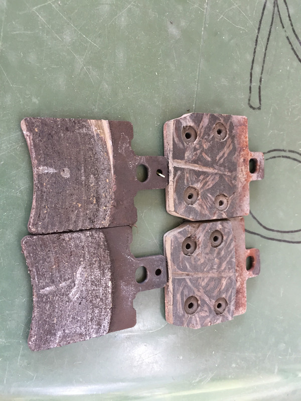

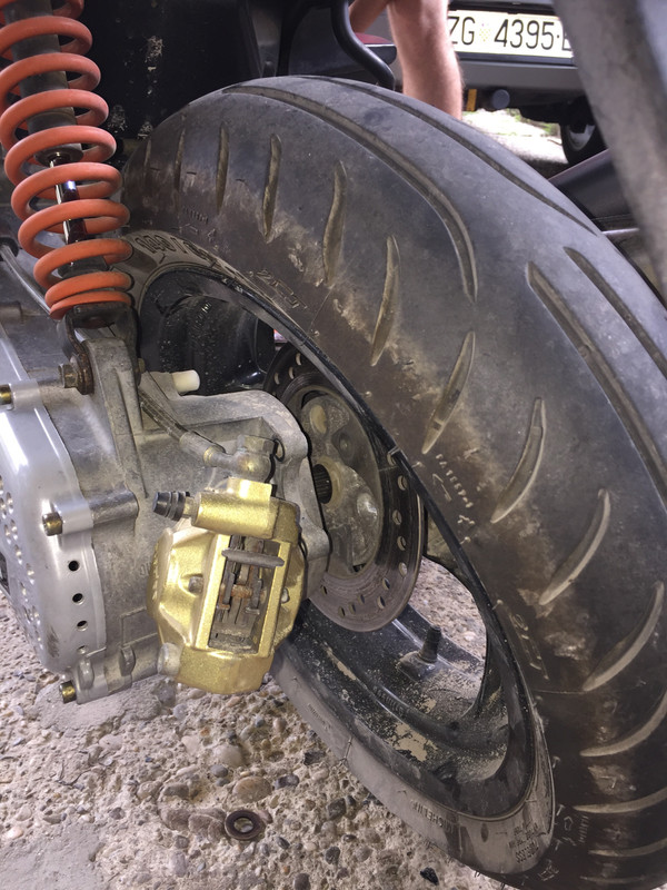

Te nakon 2 dana,danas picim kod zvonkeca92 u zagreb da pogledamo sta je sa tim rupama i prijenosom,meduim na testu prijenosa kocnice su se pocele derat,mrvit,picimo po potrebene dijelove i rijesava zvonkec92 prijenos sa kojim sam se ja toliko namucio i zivaca izgubio ko bebu,i osvjezava kocnice

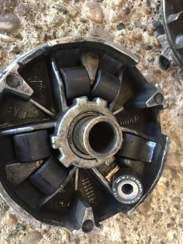

Da napomenem da sam za cugu i gablec od zvonkeca92 gratis dobio;
Bijeli centralni feder
Remen 738 16.5 28
Naljepnice za lijepu uspomenu
Piksnu od dekla
Zvono kvacila i kvacilo
Malosijeve rolice
I 3 sata zezanja sa prijenosom(kombiniranjem sa svime) i kocnicam te je rezultat i vise nego odlican!
Hvala zvonkec!
Trenutni setup:
Extra v2 spuh
Bijeli centralni
Crveni federi kvacila
3.7g malosijeve rolice
No vec smo dogovorili termin za osvjezivanje prijenosa kroz koji tjedan sa:
Stage6 ili malosi mhr variomat(vj stage6 razlika u cijeni golema,u praksi malosi malo ispred)
nepomična od baotiana a pomična motoforce linearna polutka
Sire zvono kvacila
Remen bando za peugeot
Update kad se nabave dijelovi i kad zvonkec se uhvati alata!  :headbang:

Ugl, sad je oke prenos vozljiv je ali to je sve meni katastrofa sa serijskim variomatom, a možda je i takav osječaj jer je extra slaba. Još malo buš se strpio dok ne dođe nekaj bolje. Kočione pločice su kaos, prednje su već bile na željezu a zadnje mi uopče ne djeluju orginal, na željezu piše brembo a neko je dao zanitat oblogu od koje se rade lamele za aute/traktore kaj li već... Sad sa novim pločicama kočnice ubijaju. Kvačilo, zvono, remen rolice i feder sam čovjeku poklonio jer meni to i onako netreba nit bum više ikad vozio te serijske dijelove / djelove za serijski prenos....
