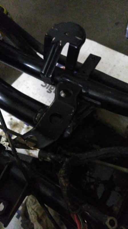

Poz ekipa.Jos jedan projekat u Fadilovom vlasnistvu.Radi se o roxu kupljen 2016 i od tada stoji u nadi da ce postati nesto bjesno a u 2019 mislim da se to ispunilo.Evo jedne slike kada je tek kupljen

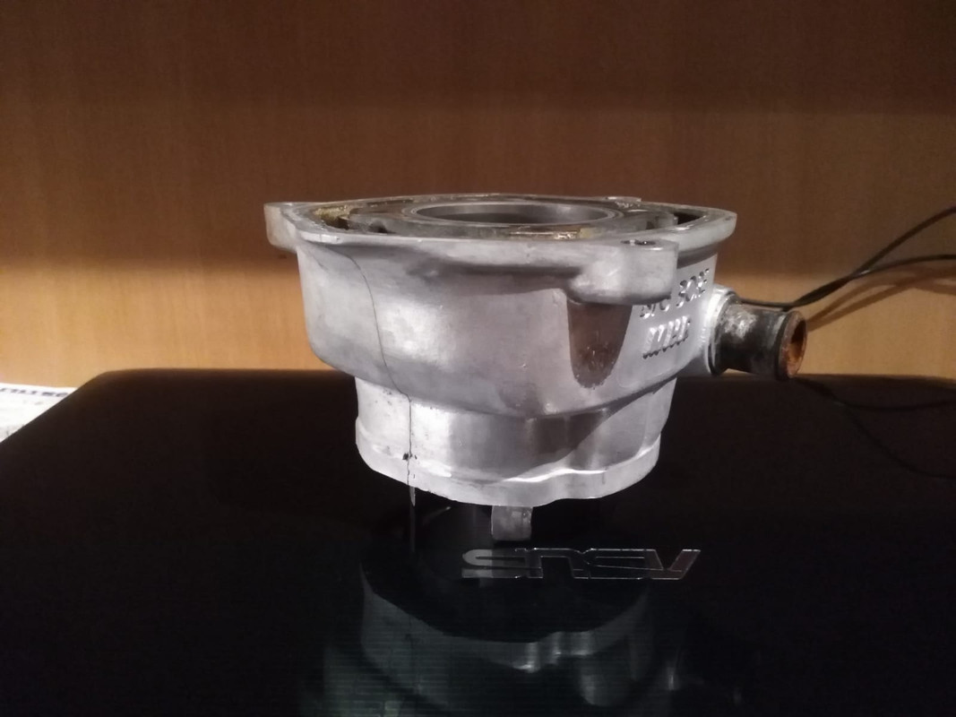

Kupljen drugi blok i sturpijan da stane cilindar i overrange

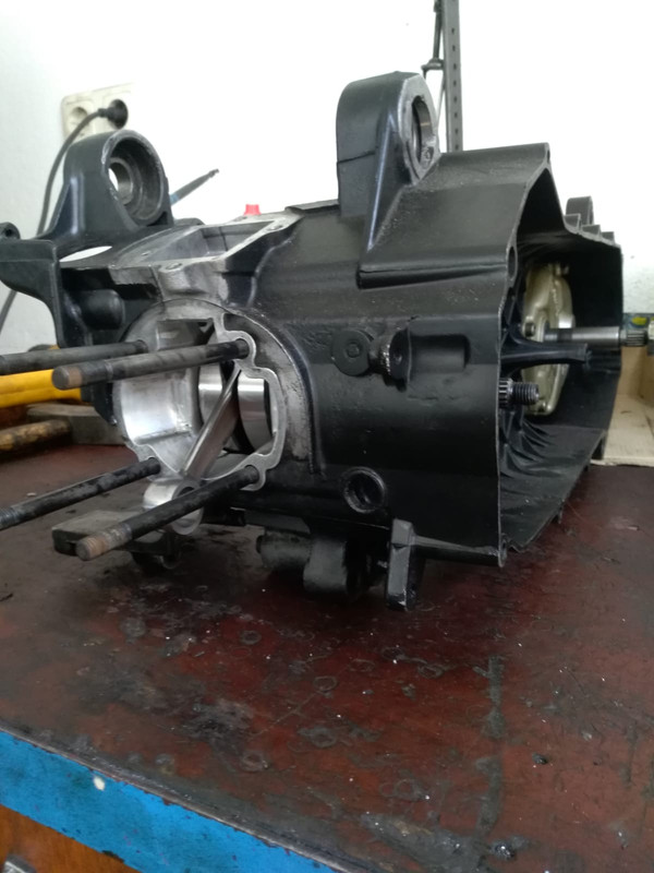

Blok je bio spreman pa smo odlucili roxa raskopat

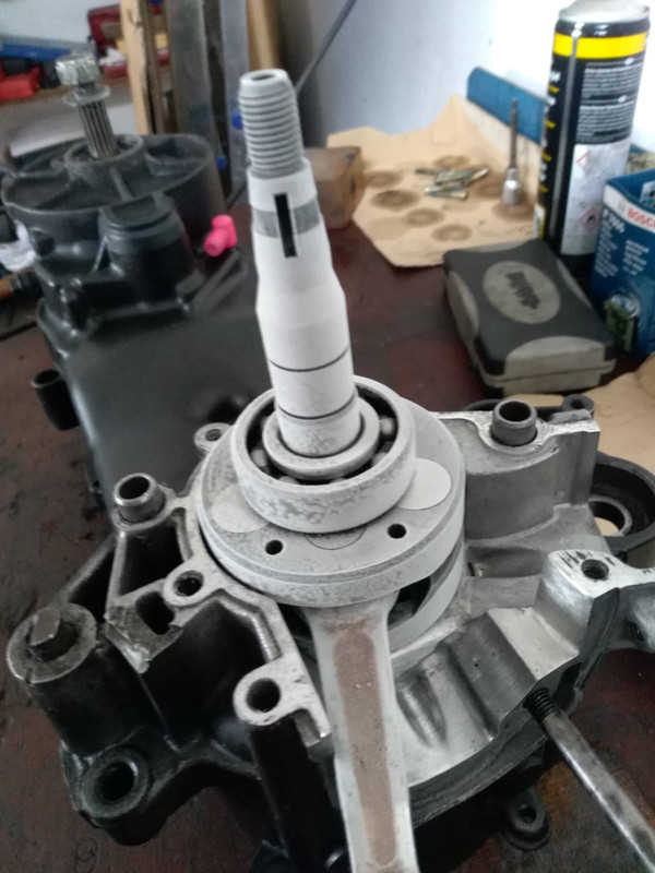

Upresana radilica sa lezajevima tu je uvelike pomogao Rade sa kuhanjem koyo poliamida
I tako masina sklopljena,unutra su koyo poliamidi,barikit sa 85mm klipnjacom,mhr iglicasti,distancer za cilindar i naravno mhr77.

Barikit sa skuhanim koyo lezajevima by rade

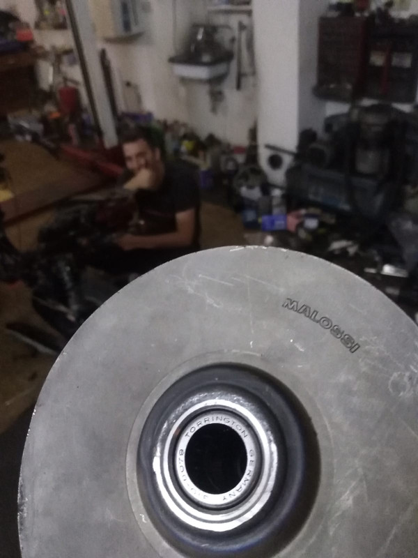

Malossi polutcica

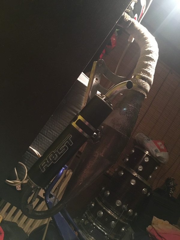

I tako roxana se upoznala sa makinom prvi taktovi su bili odradeni sa nekom sajlom gasa cudnom pa je pwk doslovno otvaro samo do pola.Napravila se sajla u komadu i taj problem je rjesen.Bilo je raznoraznih zakebancija tipa te sajle,izrade spacera za ispod cilindra,propucavanja radi lulice,udaranje lulice u ram,zacvikavanje kurble radi podloske varia i tako razno razne sitnice koje su nas dovele u iNber ali mislim da se i moj prijatelj Ditek slaze da se trud isplatio ogromno hvala njemu jer je udaro 2tjedna svaki dan po njemu isto tako i djevojci i radetu i svima koji su na neki nacin pomogli da nakon dugo vremena imamo high endica na cestama Zagreba.Samo cu rec da ovo nije jos finalni proizvod ima Fadil jos nekih tajnih aseva ali doci cemo i do toga sa vremenom ali da i ovako ide jako jako jako krvavo fremdic.Stay tuned i evo slike finalnih radova

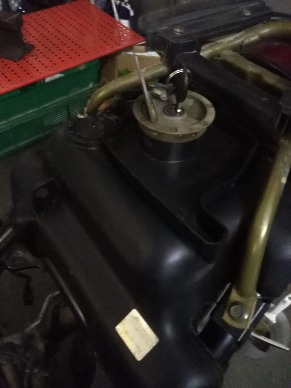

IZREZANA KADA ZA BRZI PRISTUP SVEMU

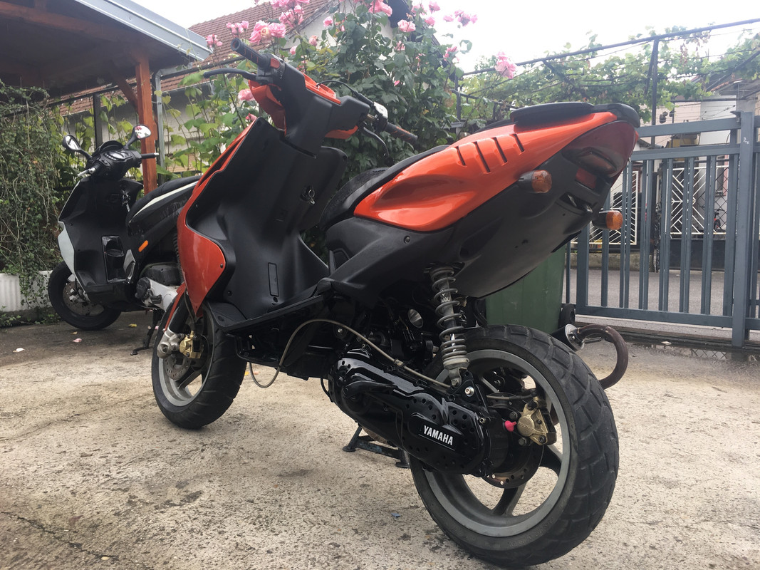

EVO I SLIKA KAKO TO U KONACNICI IZGLEDA TREBA JOS NEKE PLASTIKE STAVIT POFARBAT FELGE EVENTUALNO TAPICIRAT SIC I TAKO IMA JOS SITNICA I NARAVNO UFAZIT GA MAXIMALNO...

Ima i videja nekih nije neki extra kvalitet radi mraka ali bit ce postavljeni.Kazem rox jos nije gotovo ali sve sta ce se jos radit cemo obavjestavat i jos jednom hvala Diteku :notworthy:
SETUP(trenutni)”mjenjat ce se jer je tek slozen”
Malossi MHR 77 big bore kit
Barikit 85mm klipnjaca
Spacer ispod cilindra
Mhr iglicasti
Stage 6 rt prirubnica
Stage 6 28 pwk
Malossi e13 gljiva(ima gljiva u steku Fadil ali trebam dizne)
Usis neki divlji neznam koja je marka
Malossi overrange komplet 2005
Top performance getriba+Nardo poklopac
Serijska struja pomaknuta u advance
Naraku cdi
Roost team 2 auspuh
 :glasses9: :frajer:
