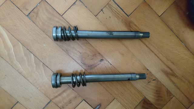

Rastavio sam prednje vile, jedva iščupao semeringe, ali imam nedoumicu oko dijelova unutar samih teleskopskih cijevi. Iz jedne sam izvadio klip sa nekakvom karikom, dok iz druge isti klip bez karike. Da li to tako treba da bude ?
Odg: Prednji amortizer SR50 Showa zamjena semeringa
« Odgovori #1 : 06 Ožujak, 2019, 14:29:48 »
Karika ti zapravo predstavlja brtvu, odnosno bukvalno kariku koja sprijecava naglo propustanje ulja. Inace kad sabijes vilicu ulje prolazi kroz te male rupice i prolazi kroz sredinu te cijevi gore. Tako se vracanjem vile obrnuto desava, uglavnom te rupice su zaduzeje za usporavanje prptoka ulja.
Od kojeg je materijala karika? Na runneru vxr je od teflona i rasjecena je.
« Odgovori #2 : 06 Ožujak, 2019, 15:11:33 »
Nisam siguran, ali mislim da nije nikakav metal u pitanju. Rasječena je i ova takodje. Ono što me buni je što na  jednom ima, na drugom nema ? Takodje, ni teleskopske cijevi nisu u donjem dijelu iste. Ova sa brtvom na klipu ima suženje i nekakav pomični dio, ne znam šta je. Ta strana/cijev je ona na kojoj je disk i kočnica. Ima li to ikakve veze ?

Na priručniku su označeni klipovi. Desni, pod oznakom 10 nema "fork pump ring" na prikazu dijelova. Takodje, kad ukucam kataloški broj, izbaci mi klip, ali bez prstena. Za lijevi nisam mogao pronaći konkretno fotografiju, ali mislim da je sa prstenom.
Evo screenshot iz priručnika, pozicija 10.

Mozda sam u krivu, ali ako su na obje strane isti veliki federi onda i hidraulicni sistem mora biti isti. Inace ce jedna strana losije amortizirat.
A kad su teleskopi razliciti onda jedna strana drzi visinu a obje amortiziraju. (Visinu drzi taj veliki dugacki feder)
Probaj kupit/narucit te prstene u ovlastenom, pa odmah pitaj kolko komada ide

U priručniku, na screenshotu se vidi da nema desni prsten, lijevi ima (pozicija 10). To nije slučajno tako ili greška. Amortizere nije niko otvarao 18 godina, tako da ne vjerujem da je neko izgubio ili zaboravio vratiti. Iz nekog razloga je tako, mada bi volio saznati zašto su različiti i klipovi i cijevi.
Da dodam da lijevi i desni imaju različite kataloške brojeve, iako su iste dužine, isti navoj, sve, osim prstena.

To ti je onda tako, jedan teleskop brze radi, a drugi sporije. Tako je rijeseno na USD vilicama od piaggia, gdje jedan stap ima samo oprugu za povrat, a drugi ima i mali amortizer koji usporava rad teleskopa. Podmazani su s mascu koja ima ulogu da podmazuje unutrasnjost teleskopa. Kad mali amortizer "ode" onda vilica ima brzi povrat i to se osjeti preko neravnina ako kuzis, a inace za to zamorce od vilice je bitno samo neka radi odnosno nek je podmazana :D

Namontirao, isprobao. Razlika je ogromna, medjutim, na desnom sam primjetio nakon 15km lošeg puta, tanak sloj ulja, neprimijetan. Da li je to u redu ili ipak trebam mijenjati vile ? Taj desni je onaj što sve odradjuje, lijevi je samo ukras. Na lijevom ništa.

Ok je da se napravi film ulja ali ne da curi ili da se vece nakupine stvaraju

Obrisi, a s vremenom ako ce ti opet mastiti, a vidjeti ces i po skupljanju prasine one ljepljive, onda trebas nove semeringe

Tek sam stavio semeringe, neću ih opet mijenjati.  :icon_biggrin: Taj lijevi teleskop nije baš uredan, na dva mjesta se malo izlizao hrom, a i ima sasvim sitne tačkice korozije, ali više kao udubljenja. Vjerovatno ću morati mijenjati amortizer.
Da li se mogu staviti štapovi vila sa drugog skutera, pod uslovom da paše teleskop na gornji dio upravljača ?
