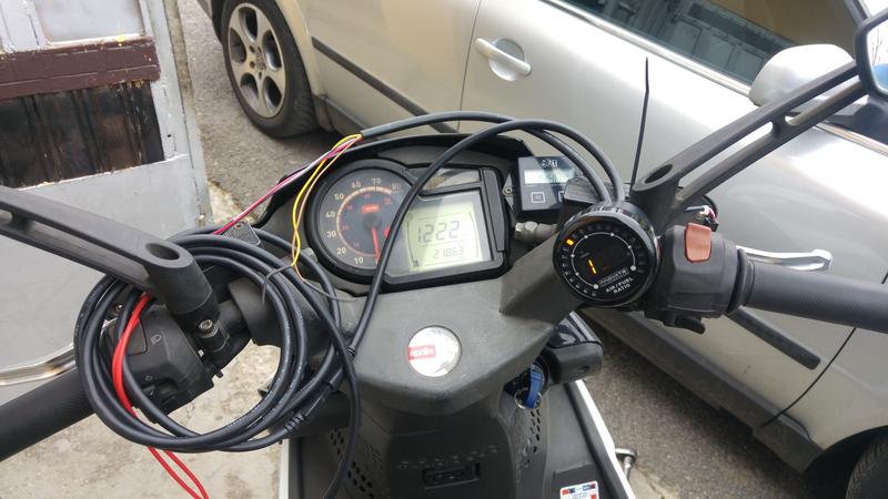

Danas je kod bate Daxa bila slava i štelovanje
Viši nivo štele sa sondom,na drugim forumima toga nema
Bata Dacerovs je isto smešario
Bata BP baca runnera u đubre,i postaje fan peže  ;D
Bio je i Stevan,član foruma iz susjedne države
Suhi polira black anakondu  :laughing7:

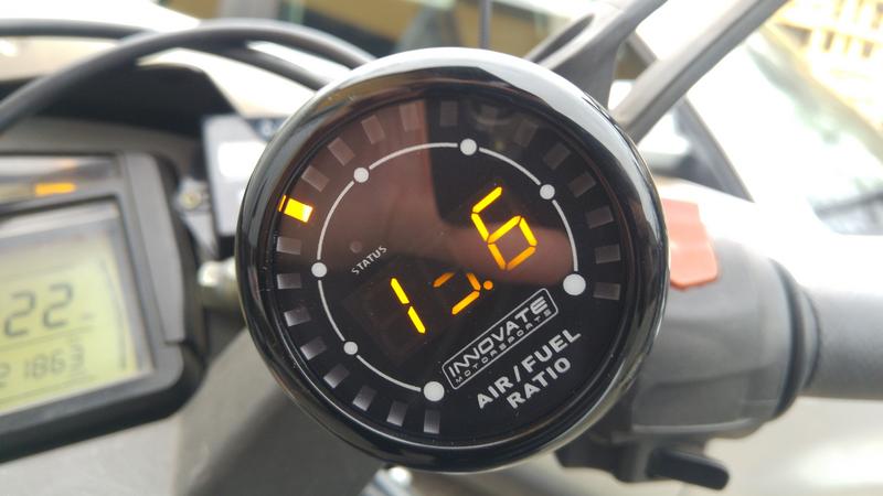

Peza leti i kad stoji, trga ruke s volana, faca sve kaze. Respekt :) :)
Dosta se Dax danas ubrzao. Bar razlika prije stelunga i poslije, on ce vise znati rec o ukupnoj razlici izmedu origigi frge i 25ice.
Treba to jos na fino dobit, dosta su velike razlike izmedu raznih pozicija gasa, ali u nedostatku igli ostalo je na tome za sad. Ali bar je na "sigurnoj" strani smjese i vecina bi se slozila da je to-to. No svakako se da popeglat srednji spektar koji se jasno vidi na AFR sondi da ipak ima mjesta poboljšanju. Kako smo se slozili, sad malo vozit, provjerit potrošnju i onda jos jedan kratki tretman da se to dobi u bocu i onda je to to.

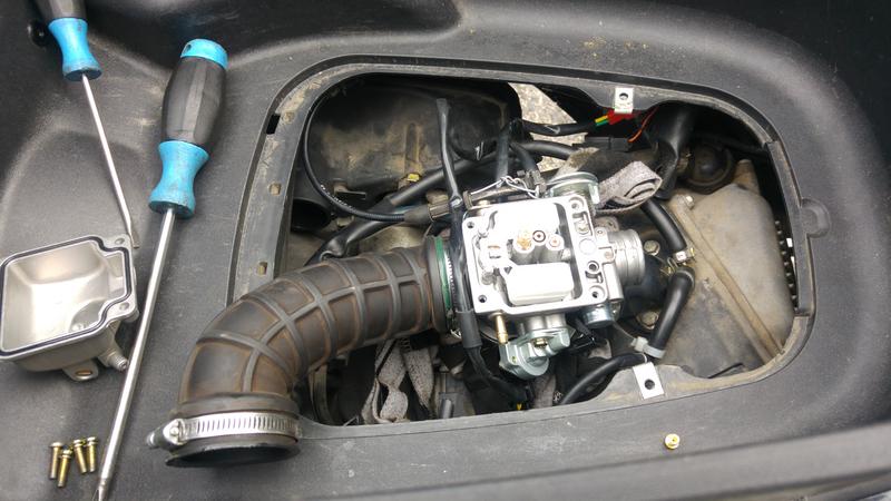

« Odgovori #88 : 16 Ožujka, 2019, 17:50:32 »
Stelalo se na veliko
Dell 25 je postelan malo preko sonde,malo na osjecaj
Sad je to tu negdje i motor ide odlicno
Nisam stigao nista slikat,ali vidim da je zato ekipa sve dokumentirala
Sad cemo kroz voznju vidjet jos sta i kako pa ce se malo finije dostelat
Trenutne postavke
Dell 25,airbox typhoon,skipper ulaz 30mm seriski sa hiflo filterom,igla d30,glavna dizna 88,ler 50,seraf smjese na oko 2kruga
Zahvaljujem se svima na pomoci,posebno BP-u,Dario007,Aprilia topu,Ditechu,Corectoru i svima koji su tu uvijek kad treba

« Odgovori #92 : 18 Ožujka, 2019, 21:36:06 »
Kako nisam zadovoljan sa stelom karba narucene su i igle da dell 25 bhbl
Ciljam dobit ler oko 50 i glavnu 100 da bi to bilo kako treba i da se spektar ispegla
Motor ide slabije malo u startu,ali kida od pola gasa do kraja i tu ide odlicno,goriva ima i vise u startu tako da cu se morat ipak malo poigrat,ali ne samo sa jednom iglom
Uz to narucene lamelice polini 0.35 da se dobije malo na momentu i agresivnosti
