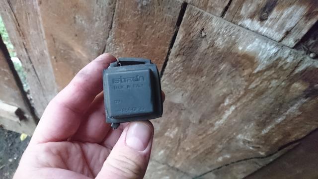

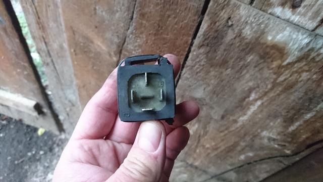

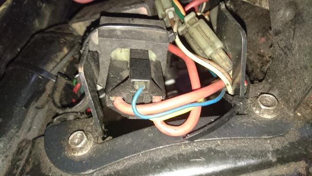

Pošto nisam znao gdje da mjerim, izmerio sam napon na ovom.
Unimjer je pokazao nekih 33V. Ono što me zbunjuje je to što i nakon gašenja skutera i dalje pokazuje napon.
Odg: Namotaji za Apriliu Sr50 Morini karb
« Odgovori #6 : 27 Studeni, 2018, 12:55:08 »
Watafak si ti mjerio, to je relej anlasera nemas tu sta mjeriti :-X
