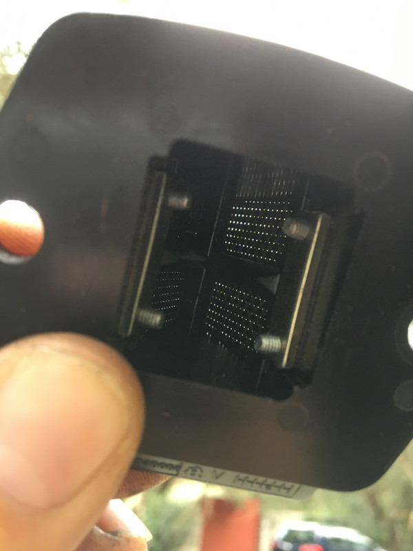

Evo mali update, problem “donekle” rijesen. Stigla 38 ler dizna i rucni cok s polugom. Problem nije bio u coku ali svejedno sam izbacio elektricni. Sad se da stelat ler gas lako i vraca se lijepo. Ali jos imam osjecaj da vuce negdje pa jos ostaje zamijenit semeringe kad stignem.
Takoder sam vidio u nekoj temi da zvonkec sere po malossi karbonskim lamelicama pa evo da ih i ja malo poserem. Znaci ovako izgledaju ove srednje debljine
Kad sam ih postavljao prije par mjeseci nisam skuzio ove rupice jer je bio mrak. Uglavnom, one tanje imaju jos gore rupice a i najdeblje nisu nista bolje od srednjih. Sad ne znam moze li to radit problem, ali za 20+ eura ne ocekujem ovako losu kvalitetu. Vratio sam serijske one bijele plasticne i odziv na gas je bolji i zvuk dosta mirniji. Ove malossi su proizvodile nekakav klepetavi zvuk... a i znalo bi bit smjese u airboxu, vidit cemo hoce li se to dogadat sa ovim serijskim.

Stari ovo jer za dzubre.  :icon_thumright: Baci u smece jer nesmije se vidjeti nista na drugu stranu.
To ti je talijanska kvaliteta. Malossi fuseraj

haha ove lamele su zakon hahah odma u smece s njima.lamele moraju dihtat a ne pustat.,  :toothy12: :toothy12:
Kazes neke made in france da nabavim  ;D

polini su kvalitetnije dosta malosi su onak ko i tassionari li la.
MA ne mora bitti makar bilo bi pozeljno. Ali ovo je ispod RMS koji je kineska kvaliteta.
NIje da kurim ali za cijenu tog malossia mogao si uzeti Francuza za skuter i jos jednoga Francuza za STEK. + dobije 2 lamelice u paketu  tako da bi bio opskrbljen lamelicama dokle god radilica nebi pukla.
Haha, bas gledam sta se nudi, znao sam da ces doppler predlozit. Al evo vidim cak na slikama ovaj barikit usis ima iste rupice na lamelama. Talijanska posla  :laughing7:

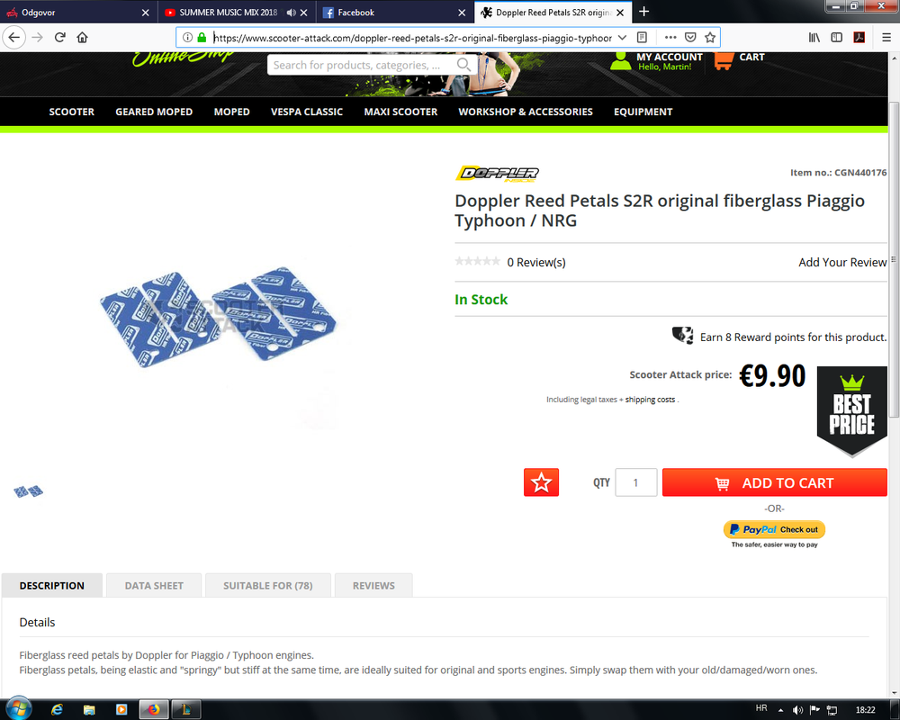

A reci mi jesi probao ove usise doppler, npr ovaj s3r? Isplati li se to ista? Cijena je dosta pristupacna

« Odgovori #19 : 24 Studeni, 2018, 18:49:46 »
Imao sam ih priliku imati u rukama. Tj narucio ih sebi , ali prodao prije nego li sam ih uspio staviti   :confused5:
NEmaju rupice kao ove tvoje malossi , a decki kojia ih prodao voze se i dalje bez kvarova a to je bilo pfff cca 3-4g. Narvno govorim o pezinim lamelicama.
Dobio sam 2 lamelice deblje i tanje. MIslim 0.30 i 0.35. Mislim da je tak sve jedno koje stavis jer imamo serijale ili base setupe. Osim kaj je malo ova 0.30 elasticnija.
Eto sad si me podsjetio idem si narucit opet lamelice ali ovoga puta za ŠTEK  :headbang:
