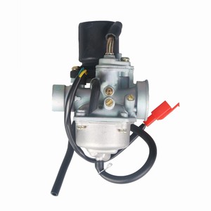

Znači, imam ovaj karb na Apriliji i nikako da ga naštelujem da valja. Prvo što me buni je vijak smjese na desnoj strani i on navodno reguliše vazduh, ne gorivo kao kod karburatora kod kojih je vijak na lijevoj strani. Drugo je to što nikako ne mogu da skontam da li zavrtanjem dajem gorivo ili zrak, jer ako ga sasvim zavrnem, skut se ugasi. Treće je to što ako ga odvrnem 1.5 krug, skuter se guši i ne odreaguje odmah na gas, diže obrtaje u leru, a i sporo vraća u ler. Ako mu vijak odvrnem na jedan krug, dobar odziv, vraća brže, ali svjećica crna. Četvrto je broj obrtaja u leru. Ako mu vijkom ler gasa podignem obrtaje na nekih 1700-1800, opet sporo vraća obrtaje, bez obzira kako bio podešen vijak smjese. Spuštao sam iglicu, podizao, nem' pojma šta više da mu radim.  :dontknow:

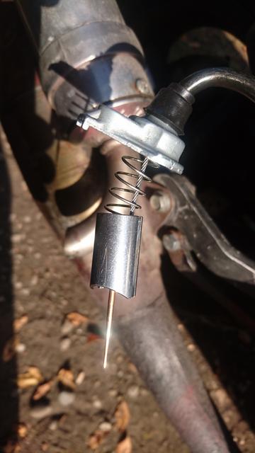

Na dihtungu (gumici) poklopca vuče ili ? Ja sam ga prepravio, odnosno uklonio tu krivu cjevčicu i stavio vijak sa gumenim čepićem koji bude na Keihinu od Aprilije.
Ovako to izgleda.
BTW, naštelovao sam karb. da ima najbolji odziv kad je zagrijana mašina. Znači pola gasa, pun gas da trenutno prihvata, naročito dok sam već u pokretu. Boju svjećice i ne ganjam, jer nemam više živaca 100 puta da je odvrćem i zavrćem. Da li je to dobro, način na koji sam podesio smjesu, ne znam, ali bitno mi je da se ne guši u vožnji.
