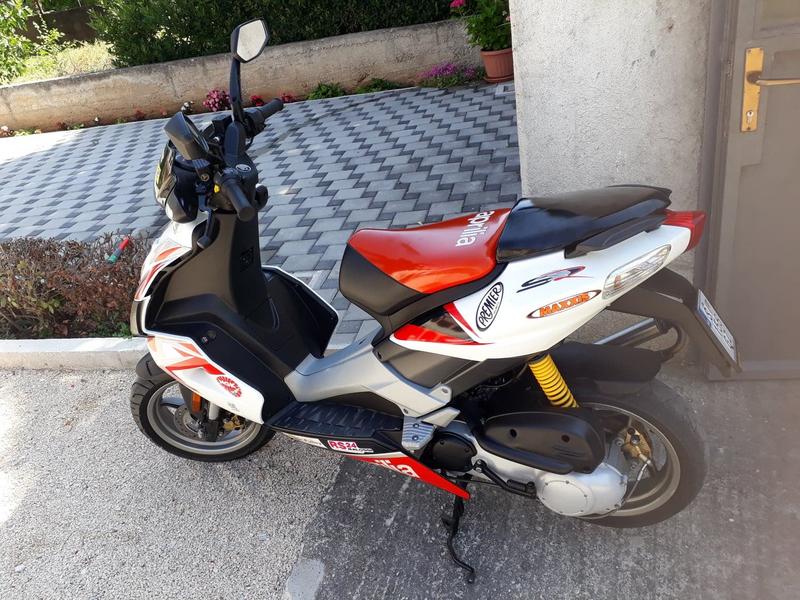

Evo da i ja otvorin temu u garazi za ovaj skuter na nagovor drugih.  :toothy9:
Dakle radi se o Aprilia sr 50R koja je kupljena prije sezone s 12400 km za 8500 kn. Na 8000 je stavljen Drevo kit, sad ne znam tocno jel na 8000 km stavljen multivar i asupuh al nema veze...
Kad je dosla kod mene bila je cila sjajna, lik je namaza s necim da sjaji bolesno, ko iz ducana.
Uglavnom ja taj motor opce nisan vidija u zivo, lik je bia na forumu ima 1000 postova, na slikama i snimkama motor je izgleda ko iz ducana i bija san uvijeren da je odlican.  Kad je dosa oma san vidija da su gume za zamijenu.

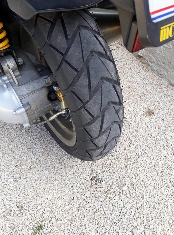

Pa san uzea nove gume...
I tako srka se vozala na dnevnoj bazi, nekakvi mini tripovi, naganjanje po gradu itd...
Do pocetka 8. miseca je napravljeno 2/2 ipo tisuce km i tad je srka pocela jebavat... Ugl nesto je suskalo dok se vozila i krenilo je raskapanje, 1. san mislija da je klipnjaca dobila svoje i uzea novu radilicu, da bi na kraju ispalo da je bolcen pojeden... :laughing7:

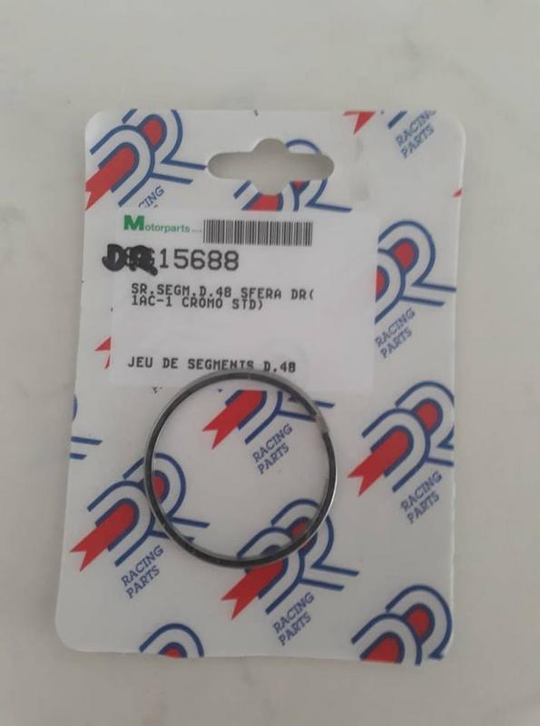

Tako je srka dobila novu mf radilicu pune polutke, novu vodenu, koyo lezajeve, corteco semeringe, novi piaggio iglicasti,nove drevo karike i novu bolcnu od dreva.
Nastavak ove sage mozete procitati ovdije :       http://forum.mojskuter.com/index.php/topic,110017.0.html
Od danas 01.10.2018. cu sve vezano za srku pisat ode da bude preglednije. :icon_thumright:

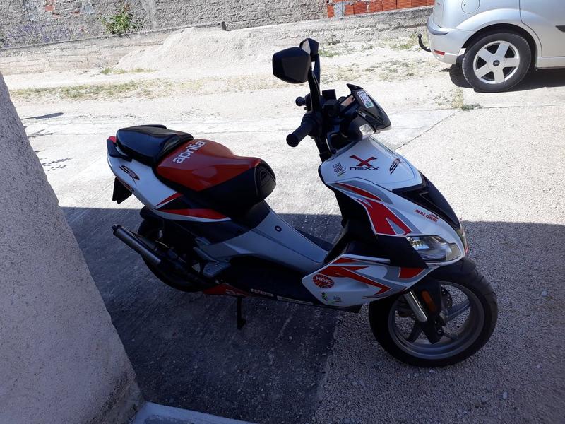

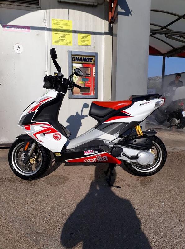

Zaboravija san napomenit da je u onih 2/2 ipo iljade km crka i puz pa san ga ekspresno u 2 dana zaminija. :toothy10:
Srka trenutno ovako izgleda.  ;D

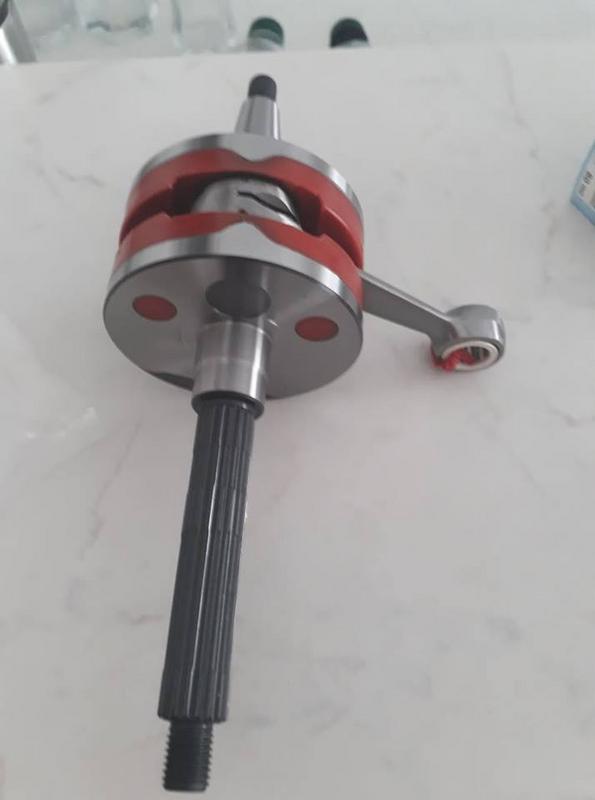

Jebentiii, ja san tek sad skuzia.....
Kad je men dosla masina od ovog kao mestra radilica u blokovima se okretala ono teze neg stara, al san mislija da je to zbog tog sta je sve novo unutra. Ustvari meni se sad cini da je on nju zaboravija malo udrit gumenin cekicen sa svake strane...
Jel se to centriranje sad moze odradit il tria sve skidat opet?
Al cek ako je nije centrira onda nebi ni cilindar moga lipo sijest?

Ako se nije lagano vrtila,onda je sfusao.Sad kad su semerinzi gore ti to nemres ni skuzit bas.

Ako ti to majstor nije napravio, tj. premjerio mjernim listicima luft izmedu radilice i bloka te otkocio radilicu, onda se lezajevima ne pise dobro.
