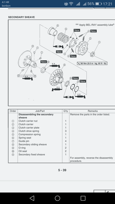

« Odgovori #8 : 19 Rujna, 2018, 09:06:36 »
Naša sam ga full punog masti, neznam kako su valjci od nje radili. Valjci imaju tragova po sebi, zaminija sam ih. Klizače sam isto zaminija, jer sam ima nove, a stare ću ostavit jer su neoštećeni.
Ja sam podmaza samo unutrašnjost metalne cjevi po jojoj se otvara vario. Ona ima 2 rupe, pa će mast tuda pomalo van.Stavija sam žutu litijevu, nju sam ima pri ruci.
Kad sam sve složija, lupetanje za sad nečujem.
Sad se pojavilo grebanje..
Grebe zadnji disk za klišta, i to obodom!!
Mislija sam da to nije moguće.
Disk je neloše potrošen, ima oko mm i po utora, greba bi i dosad kad se pločice potroše, a sad na pločicama ima 3-4mm, a disk grebe samim vanjskim rubom...
A šta sam se usrićija s ovim motorom...
« Zadnja izmjena: 19 Rujna, 2018, 09:49:15 sttipe »

Za mast, stavija sam ju di servis manual nalaže. Dakle samo unutar one cjevi s dvi rupe, koja se na radilicu navuče. Odatle će kroz rupe polako podmazivat one klizne ležaje u koje se ista cjev ugura a nalaze se u polutki s valjcima.
Mrvu me sumnja pere jesam li dovoljno stega maticu na radilicu, da se ne odvida. Loktajt nisam stavlja. Zatega sam ju Makitinom udarnom zatezačom, onom šta ima izlaz za po cola gedor.
Na jače lupanje par sekundi. Straj me bilo satrat navoj na radilici, a ako se odvida satrat će se zubi iza matice na polutki variomata.

Danas montiran nov disk. Ferodo. Pločice "stare", ima im misec dva. Malo oštećene od starog diska, popeglat će se brzo, imaju više mesa nego novi disk.
Zanimljivo si primjetija, pogledat ću.
Danas sam mislija opet da se olabavila vida od variomata ili kvačila, ali nije.
Kad sam već otvorija, odvifa sam obe i namaza loktajtom 244, čini mi se.
Za vide, srednje tvrdoće.
E sad loktajt je do nekih 150s.c. ako se ne varam, mogla bi bit granična zona...
Još sam masnoću samo krpom obrisa nestalo mi disk klinera...
Stega makitom udarnom, na mekše udarce.
Opet klapa, ponekad malo..

Zvuk lupetanje, sve duže bude.
Dok ćok ne ugasi, i ne padnu djiri na minimum. Malo se čuje, malo ne.
Ide sve ladnije, kasnije se ugrije.
Minjano je kvačilo, kupljeno s ebaya, čini se da tribaju jači federćići, ili prigušit malo ćok. A to mi je pipav posal. Slabo mi se da kadu odvidavat zbog toga, a uz to postoji mogučnost da onaj zvuk dolazi i iz auspuha, mada se meni više čini da kvačilo klepeće.

Nisam nikad vidio kvacilo od xmaxa u zivo ali ako je kao na piaggio leader/quasar masini sa onom plocom onda ploca lupka 100%.
Lijek je skinuti kvacilo  i skinuti zeger osigurace sto drze ploču i namazati i plocu i mjesta gdje idu zegeri diht masom i staviti onda zegere tako preko tog silikona i ostaviti preko noci da se osuši. Montirati sutra i voziti u tisini. Ako nekad budeš morao to skidat da se taj silikon sastrugat oštrim predmetom da se skinu zegeri.
