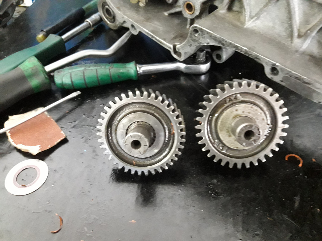

« Odgovori #13 : 10 Rujan, 2018, 19:34:51 »
Jesu li ove obe getribe za maticu vani?
image upload mod
Jesu

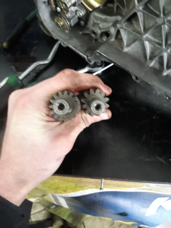

« Odgovori #17 : 09 Siječanj, 2019, 18:07:10 »
Kupija san drugu getribu ali ova druga ima manje zubi na zupcanicima,jeli to org od 180?
lightshot

« Odgovori #18 : 09 Siječanj, 2019, 18:52:40 »
Izbroji zupcanike...

« Odgovori #19 : 09 Siječanj, 2019, 18:59:24 »
Mali zupcanik livi 15 desni 12
Veliki zupcanik livi 37 desni 32
