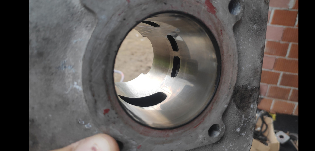

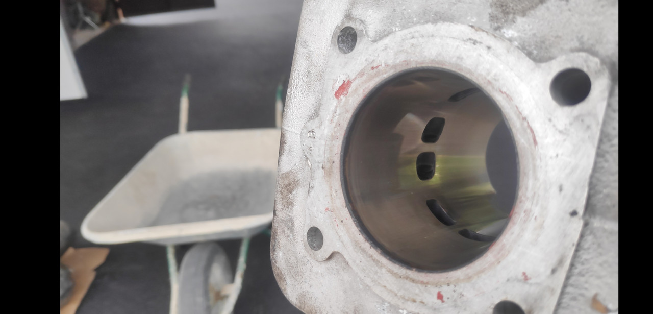

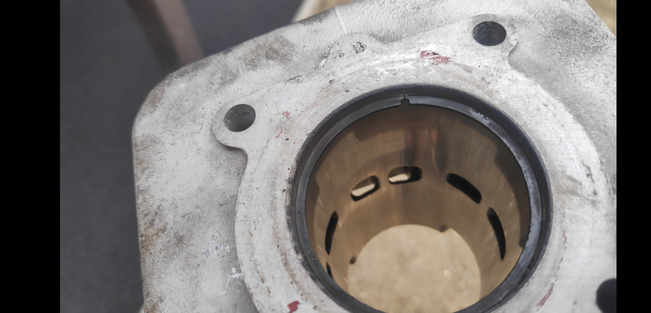

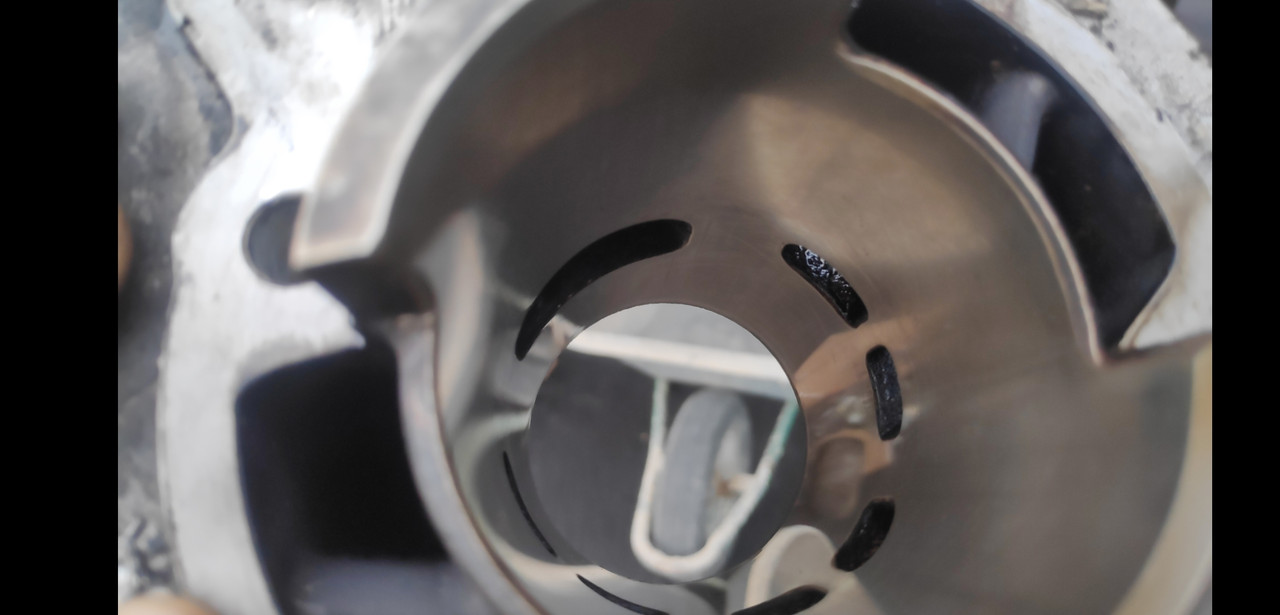

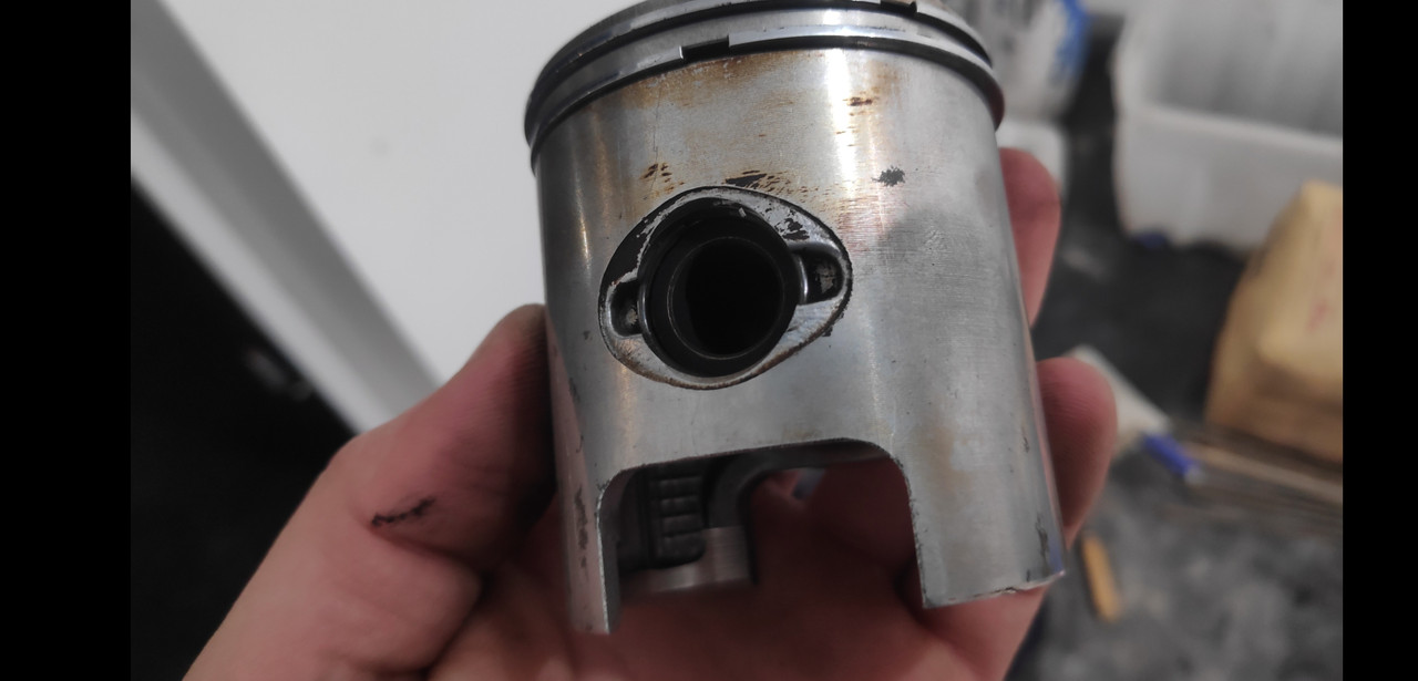

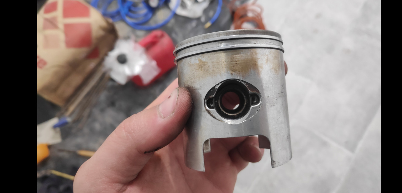

Haj ho društvo moje,evo zahvaljujuci Radetu koji je uskocio s termogrupicom od 125 cc koja je u perfektnom stanju,samo ga brezon od auspuha zeza... aerox je napokon u zavrsnoj fazi nakon dugo i dugo vremena,zatim nabavio sam dragulj koji se jako dan danas jako rijetko viđa,sat s obrtajima starije tipe...
evo koja slikica instalacije i sata :
i koja slikica termogrupe:
Ako kojim slucajem Rade ima koju sliku cilindra gdje se honovi vide molio bi da mi pošalje
Na instalaciji se nalazi od top perfomase cdi zute boje.. nadam se da ce funkcionirati na namotajima od bba
nakon 3 godine u vlasništvu napokon sam shvatio kako lijepo zamjeniti cilindar bez skidanje masine s rame
nakon što je sve lijepo slozeno (mislim na termogrupu,struju treba spojit) brezon na ispuhu ispada... vise nisam pametan.. koliko bi bilo pametno staviti tekuci metal u navoj i staviti brezon.. hoce li se tekuci metal otopiti od topline auspuha i hoce li to drzati? ima li netko pametnije rješenje za to
« Zadnja izmjena: 26 Lipanj, 2021, 13:29:09 Fićo98 »
Offline robyakarider
  • Postova: 2981
Odg: Yamaha Aerox (nesto posebno)
« Odgovori #512 : 26 Lipanj, 2021, 14:18:51 »
helicoil ubaci
