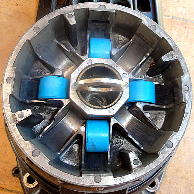

vec sam davno citao o ovom liku, a 55.000km na 4 rolice je vozio...

isto je on izbalansiran i ovak i onak, al ako je čovjek to vozio par km samo za probu nema se šta poderat. ni da je 200 napravio nebi se smjelo ništa poderat. U svakom slučaju je bolje svih 8 lakših ali ovo neče ubit ni njega ni mašinu kaj je probao.
nemre bit isto izbalansiran sa 6 i 8 rolica po ovom rasporedu nikak, a to da se kupi aftermarket vario ili bar set rolica koje odgovaraju cim blize tezini ovih 6  bi bila puno bolja opcija..
ak sam ja mogo dat pare za novi vario za zamorce koje ne vredi ni 5000kn onda se moze dati i na lađi koja je bar 5-6 puta skuplja ako ne i vise

normalno da nije isti ni balans i potisna sila na variomat,al dobro

kak nije isti balans, pa nije debalans kad su pravilno rasporedene, jebes potisnu silu ona tu nema veze, nije vario od gume da bu se pigal tu di nema dve rolice, ak se coveku ne daju pare onda tu samo 8 laksih rolica i ko bog
pa nije isti balans jer nisu jednako raspoređene vec se u variomatu nalaze dvije praznine koje trebaju biti popunjene da se pravilno izbalansira vario, a i potisna sila ima veze posto u te dvije praznine sile nema a treba je bit..

Čuj, da je imalo u "debalansu", razletio bi se vario u deklu prilikom prve vožnje... ipak je to 6k okretaja... nema teoretske šanse da bi radilo duže od par sekundi koliko treba da se razvrti prijenos...

Ma nikakav debalans kaj ti je, to kaj motor vredi 50 hiljada kn ne znaci da se nesmijes vozit bez dve rolice ko na pedesetki bez 3. istina da se brze trose i nije za stalno se tak vozit al brate mili za probu mu nece bit ama bas nista, ni da okrenes 100km tak

vlacna sila na pravcu koji prolazi kanalom di nema rolica je manja od vlacne sile na pravcu kroz kanal di rolica ima, a to znaci da po ovom rasporedu rolica(sa 6 rolica unutra) u balansu NIJE i nemoze tim rasporedom bit izbalansiran.. ja nisam reko da ce se to raspast jer nije variomat od sira da ce se odma raspast i nabijat ko lud, ali to posel nije..
stipe-cinjenica je da je odvezao tolke kilometre, a i cinjenica je da je vario u koji ide 8 rolica di su kanali raspodjeljeni svi pod istim kutem, taj vario je bolje opet izbalansiran sa 4 rolice nego sa 6, a taj balan se sa svih osam bolje zagladi i to je onda posel..

Ma vozi i sa 5 rolica i to razlicitih gramaza. Vidio i izvadio, nista nije treslo, isto kao sto ne trese iskrivljena radilica, cak niti ona koja struze od bendiks koliko je spigana. S razvaljenom broncom takodjer vozi, dosta toga apsorbira CVT. Za probu neke stvari prolaze, ali ovaj sa 55tkm ne znam kak je preso kad se raspadaju oem stvari nakon toliko km...
Nego sad treba ubacit samo 8 komada koje su teske kao ovih 6 i dolazimo do zakljucka, cisto da ne idemo dalje u neke extremno teske teorije oko jednostavnih stvari  :frajer:

Jučer sam rastavio prijenos da provjerim (napravio sam oko 1k sa -2 rolne) da li je sve u redu (i da pobrusim kuplung - untisumporairudovog i vrućinama - opet je počeo lagano cvilkat).
Sve 5, nikakvih problema, vratio izvađene rolice, napravio djir... moram naći lakše rolice jer nema više onog woooooooo osjećaja kod ubrzavanja (fyi, mašina ide brutalno, samo nema onog skoka kad razvrti na 5000-5500 okretaja kao sa -2 rolice).
Ciljam na 15gr rolice...
