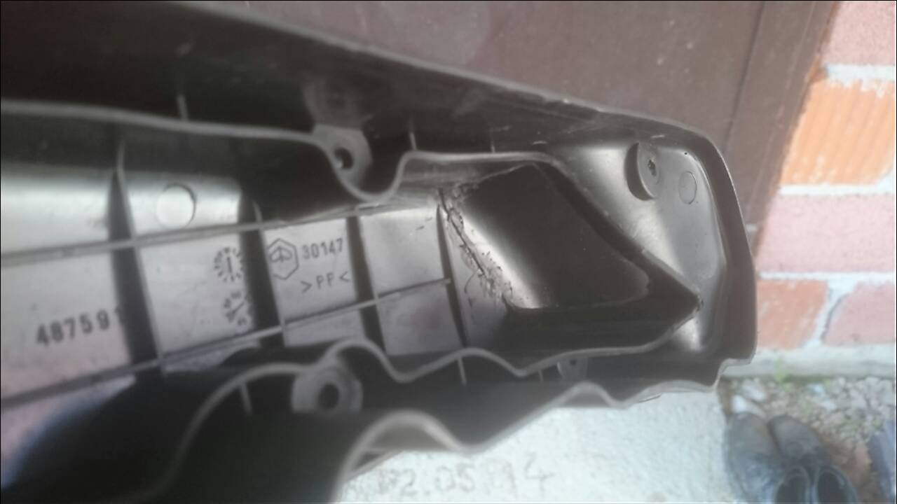

Karb ces skidat ako ce trebat mjenjat diznu. I mozes ga ostavit da visi na tim crijevima bez odpajanja. Zamjenis diznu i slozis. Netrebas karb nosit nigdje dalje.
A skini poklopac pa ces vidit vec di ima rupu i nju treba prosirit
Offline Gilera_50
  • Postova: 556
Odg: Gilera Runner SP 50
« Odgovori #172 : 21 Travnja, 2020, 11:14:43 »
To su ove dvije rupe?
Koliko treba proširiti, ili da izbusim novu rupu?
Evo tu vidis serijsku lulicu, i desno gdje je odrezana, taj dio sto sam odrezao sam stavio u box
Poslano sa mog WAS-LX1 koristeći Tapatalk
« Zadnja izmjena: 21 Travnja, 2020, 11:16:36 Gilera_50 »
Setup: TT,multivar,redsponge,ljubicasti centralni,crne oprugice lamele,dizna 64,5.5gr.,dell 17,5
« Odgovori #173 : 21 Travnja, 2020, 12:46:59 »
Evo ovako to odfikaris i poslje sa lulicom stelas ulaz koji oces.
Offline Gilera_50
  • Postova: 556
« Odgovori #174 : 21 Travnja, 2020, 12:48:46 »
Uff dobro si ti to proširio, sad bas ne bih toliko to rezao, koliko trenutno da prosirim?
« Odgovori #175 : 21 Travnja, 2020, 12:54:06 »
I ja sam isto toliko prosirio. Nek diše kad vec ima mjesta   ;D
Bitno je da je ulaz u airbox 19mm a ta pregrada je dodatna restrikcija inije toliko ni potrebna. Sto se tice ovog sa lulicom. probaj naci nesto drugo da je malo duze jer ti se ovako usis cuje glasnije (podsjeca na gljivu). Kada stavis malo duzu cijev (nekih 10cm ili mrvicu manje, ne valja ni predugo) shvatiti ces o cemu pricam..
