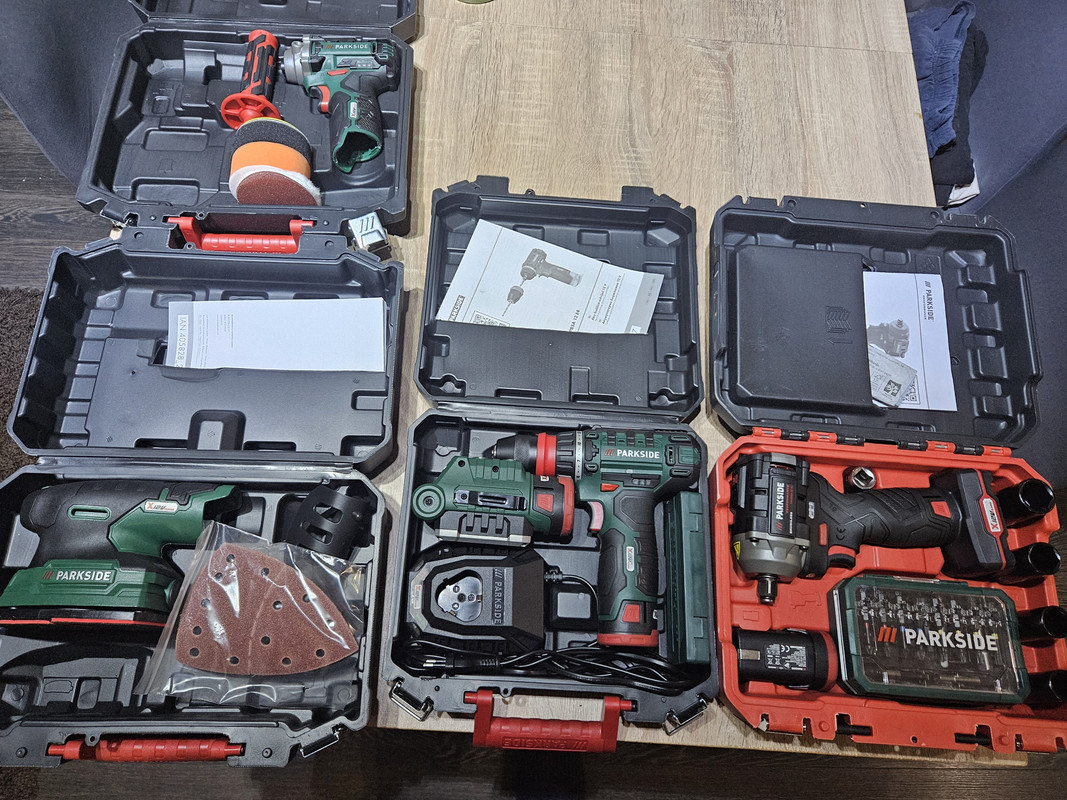

« Odgovori #1176 : 28 Studenoga, 2023, 15:55:31 »
Ma sve ti je to mazanje oci, dok ti njega kuris sa 75 ampera sansa da si napravis stetu na autu je jako jako dobra, a dok anlaser vuce struju vuce on 300 ampera i vise na subove.
Tako da to taj punjac nemoze dati.
Rade ako vec i trebas palit na kleme ostavi punjac na 10 minuta na autu i upalit ces auto regularnim nacinom ko i uvjek, a kao sto si i reko dok ti crkne aku pred ducanom nista ti ne znaci kad nemas ni 230V da ustekas punjac.
