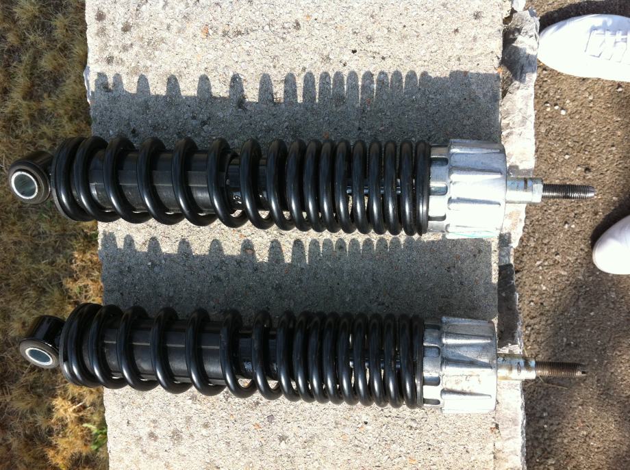

Lijevi kraj zadnjeg amortizera na slici bi trebalo presloziti u bilo koji kraj amortizera na drugoj slici
Znaci iz one okrugle usice kakvu koriste piaggio maxi skuteri, trebalo bi izvesti prihvat za 50ccm bio on gornji ili donji svejedno. Pozeljno da je montazni nastavak.
Ima li kakvih ideja?
Ovo je moja prva ideja, prerada gornejeg originalnog kraja u adapter koji bi podrzavao amortizer sa usicom i okruglim selenom, odnosno izrada kompletnog novog iz jednog komada. S tim da ne bih koristio gumene selene na spoju sa ramom iz razloga sto je selen u amortizeru, i na taj nacin bih imao vecu cvrstocu adaptera.

U prvom djelu pitas da stavis vx-ov amortier na 50tku. Sto nevalja jer je premekan, a u drugom pitas obrnuto.
Ovo se nemoze generalno realizirat, nego odaberi amortizer pa cemo mucnut sta bi se moglo. Black rox je ohlinsove amortizere slozio na vx-a. A imali su hvat ko na zadnjoj slici

Nisam spominjao vx,  niti premekane amortizere, nego sam se fokusirao na taj prikljucak,  zanima me samo konverzija prikljucka, dakle samo prikljucak.
I ja pitam gluposti kada vec znam rijesenje, ako ne i najbolje.
