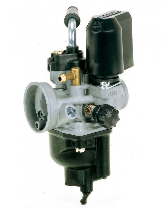

Zapamti trenutni polozaj sarafa kojim se stela ler,probaj pritegnut npr cetvrtinu kruga ili malo vise pa vidi jel se i dalje gasi.Ovaj veliki crni na slici je taj saraf,mozda na tvome frgicu ne izgleda tako ali uglavnom na sredini stoji  :icon_thumright:

Ma probao sam ler gas podignuti (sad mi je na 1800) međutim onda mi ode preko 2500 što je previsoko. Nikako da ga namjestim nekako između . Možda da za početak ipak očistim frgić!?
