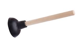

posudi sajlu  ili se igraj na udar s onim cudom sto napumpas stavis na skoljku i on okine zrak
ako to nemas nalijes 20cm vode i s cetkom za vc stohas nutra tako da nabijas vodu kroz sustav
ta kemija je vise za "odrzavanje" odstopanosti nego za odstopavanje dok se vec desi

Evo uspio sam naci igrom slucaja covjeka koji se zatekao u neposrednoj blizini, dosao je s onom ogromnom vakumskom gumetinom i mehanicki progurao organski sadrzaj kroz cijevi.
Al me mogu da vjerujem da nema kemije za to, a zeljezo, aluminij bakar, asfalt sve se otapa zacas, a ovaj grumen nejde.
