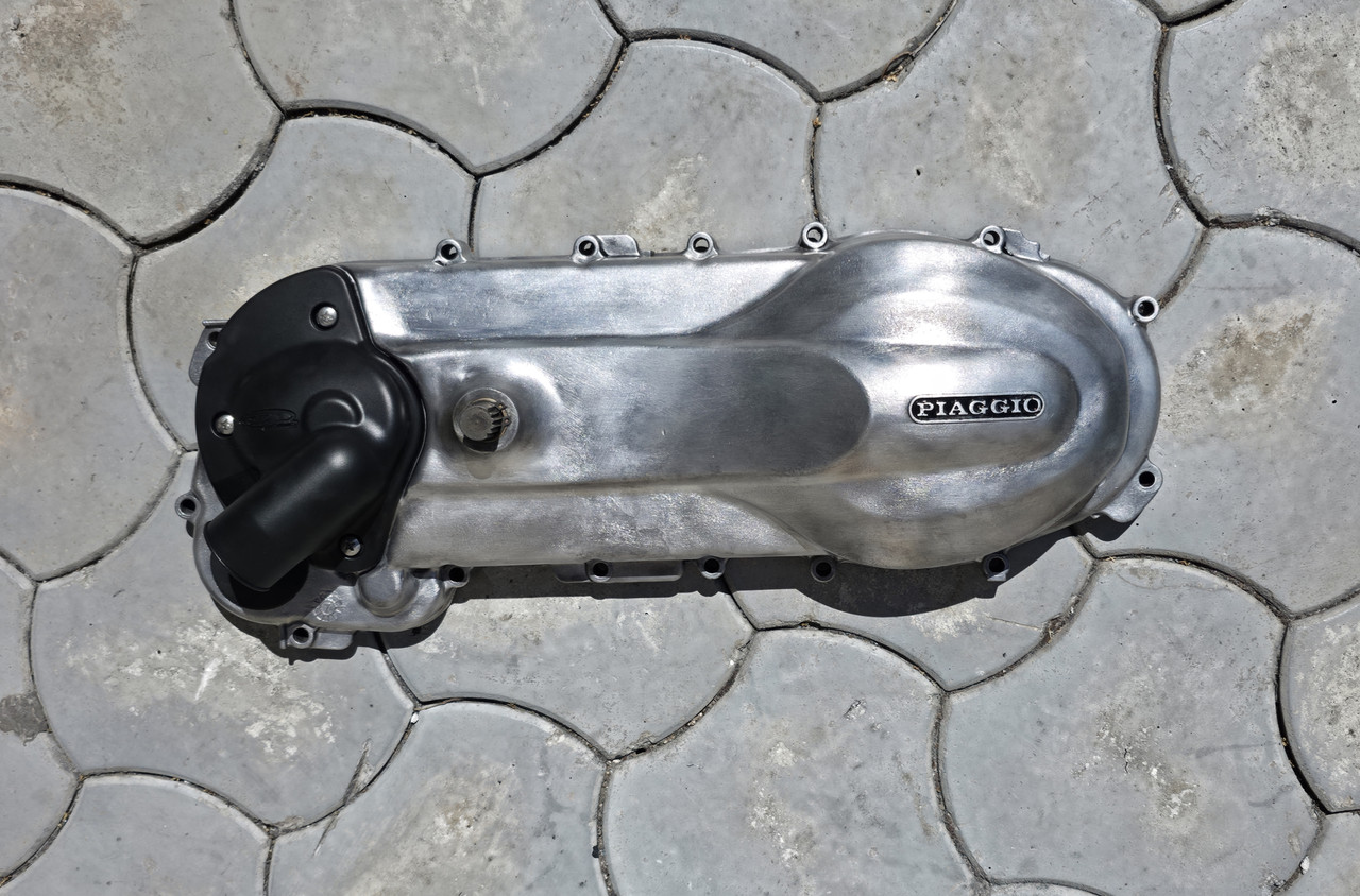

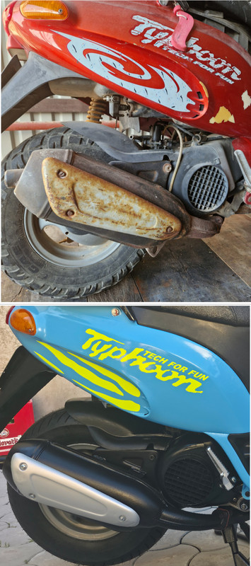

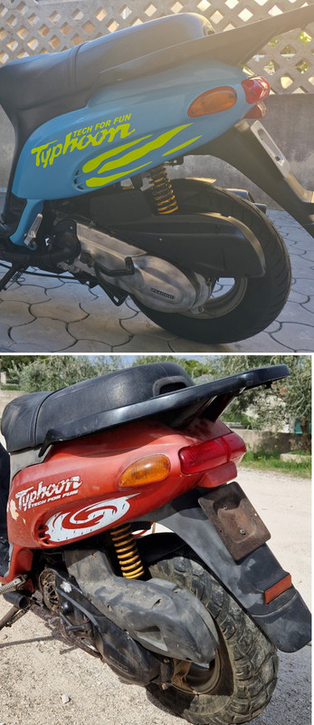

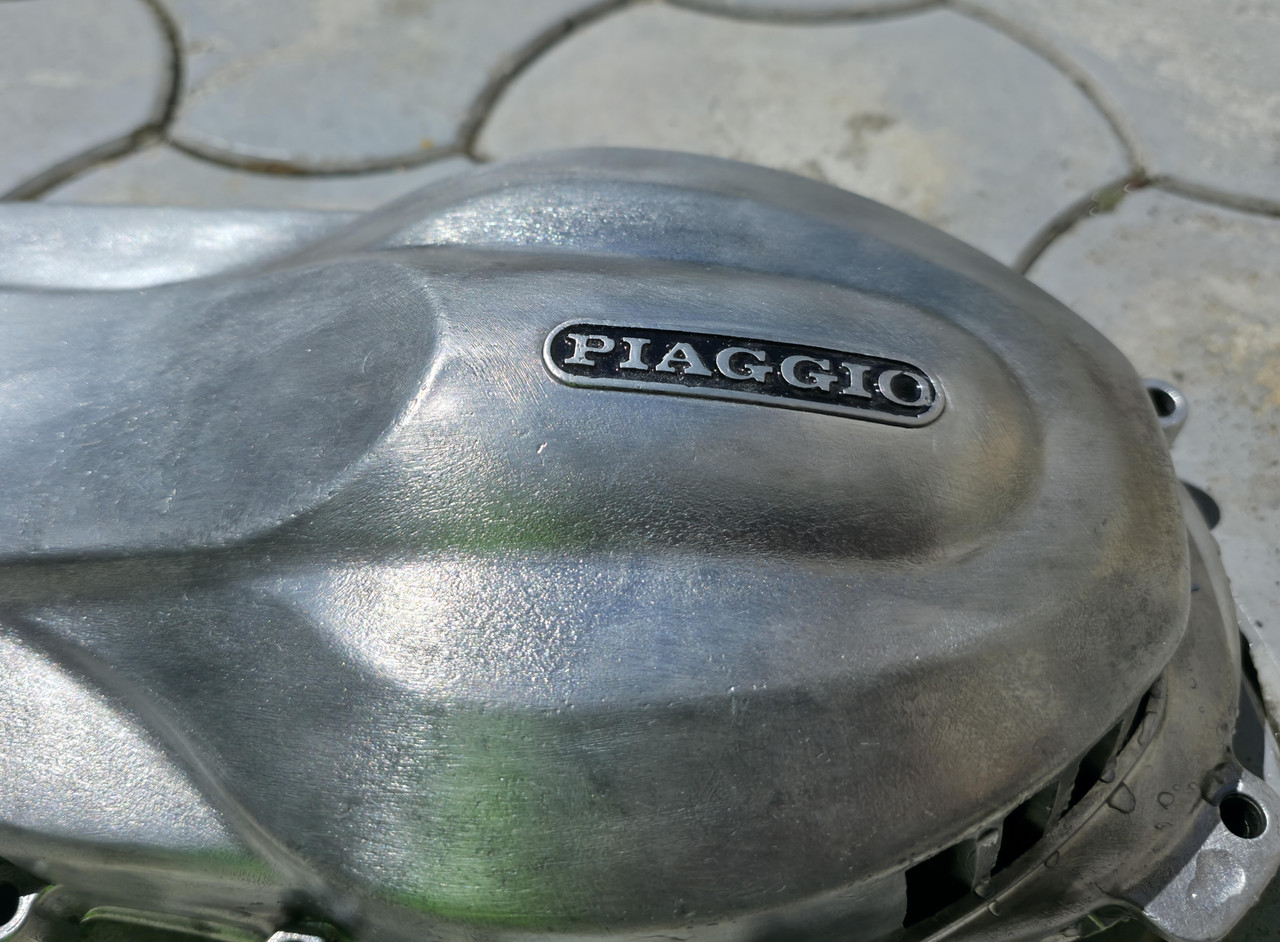

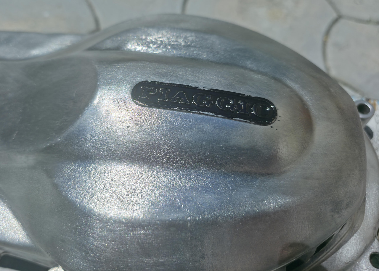

Hvala Neno💪🏻
Evo malo napretka zadnjih par dana.

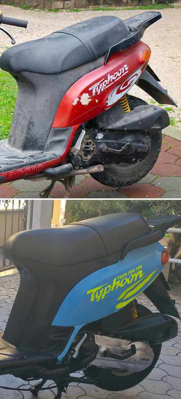

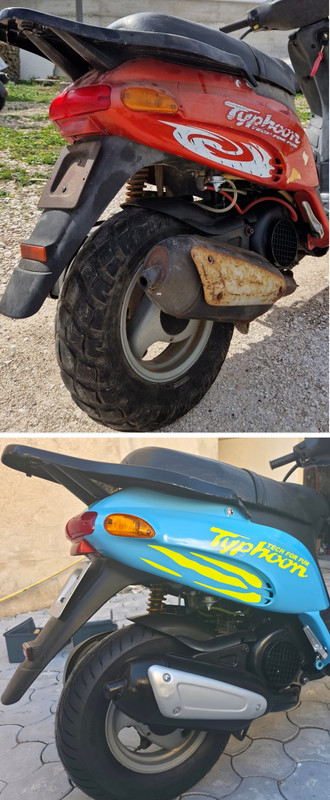

Opet sam jučer previše vremena izgubio na zadnju kočnicu, olfo malo koči, ali nedovoljno, pa sam se prebacio na sklapanje plastika. Anlaser malo radi, malo ne radi, pa sam skužio da mi negdje radi prekid na žmigavcima, i iz nekog razloga ga ne vrti kad je prekid. Mislim da tu na te sitnice može otići još koji dan i gotovo, osim ako se ne budu morali naručivati novi dijelovi.
Ovako to izgleda za sad.

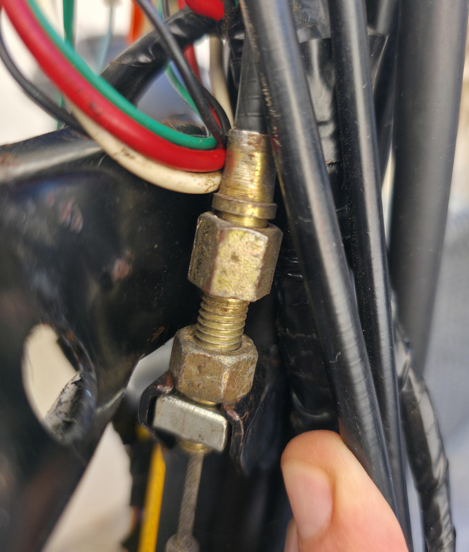

Problem sa zadnjom kočnicom nije riješen, naručena nova sajla.
Problem sa puknućem prihvata sajle brzinomjera nije rješen, naručena nova.

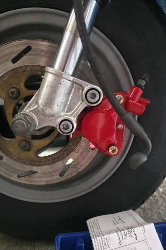

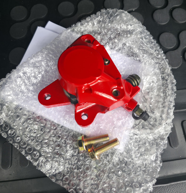

Zadnji dio dijelova je tu, samo što izgleda da nažalost nije zadnji.
Sajla brzinomjera odmah prošla,  k'o orginal, sajla kočnice isto tako, napokon sam dobio zadnju kočnicu, sajla gasa je za svaki slučaj, kao i grana ako se bude dalje radilo na njemu.

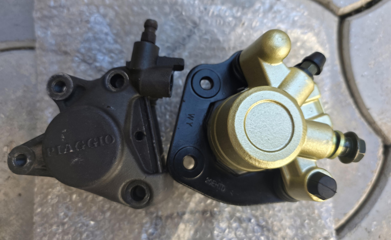

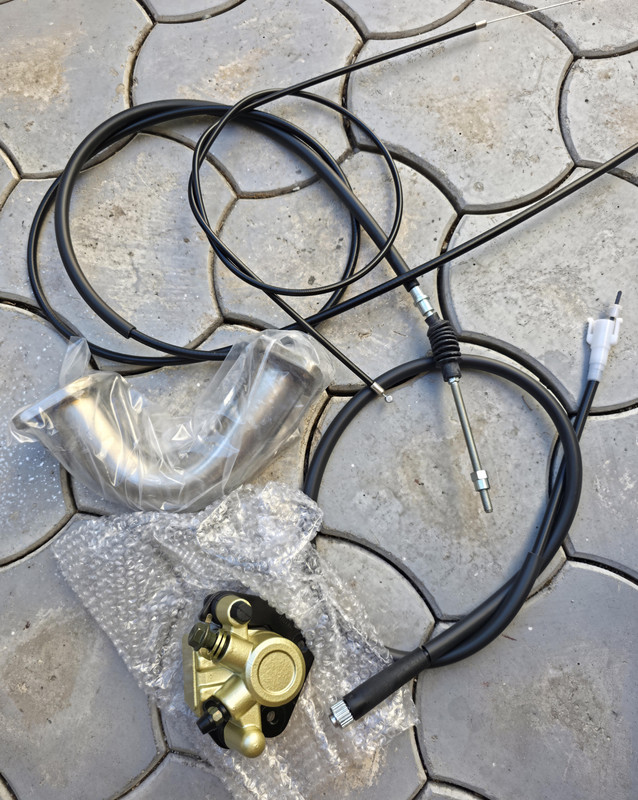

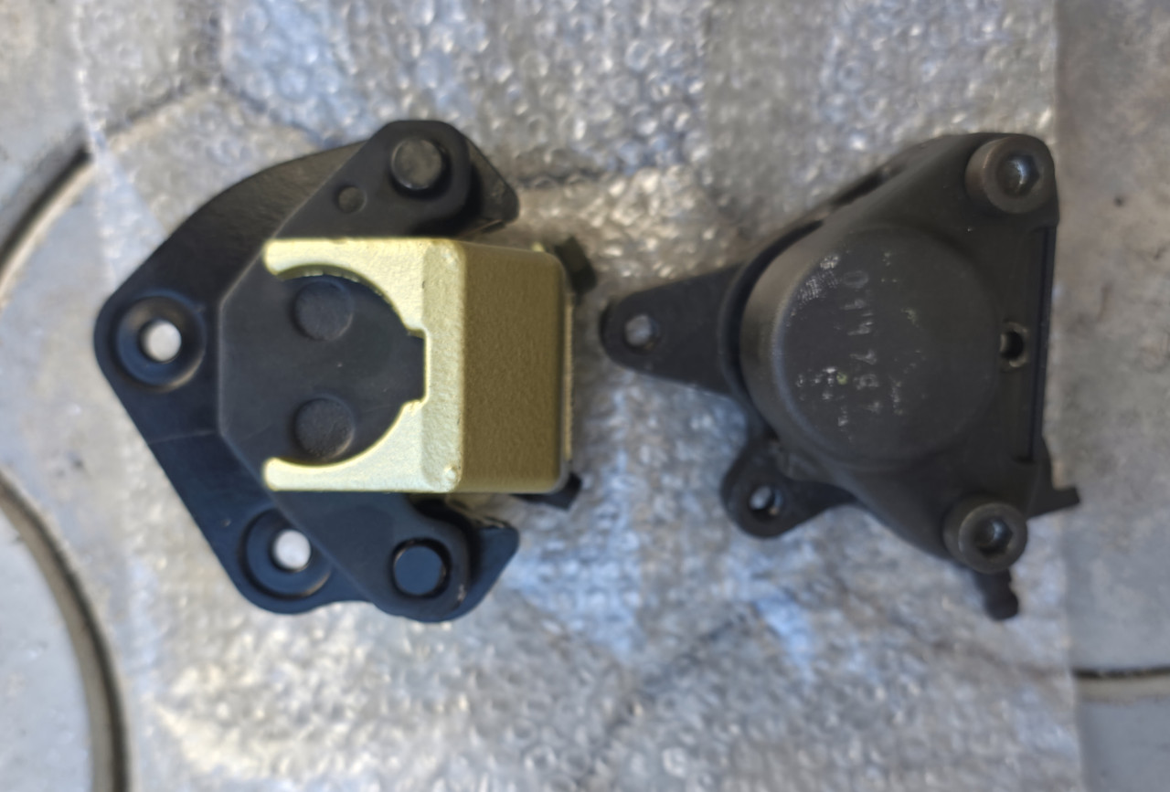

I onda dođemo do kliješta, i prc. Ne pašu, iako sam u filter na stranici unio podatke skutera, a i u opisu piše da je za njega. Sad mozgati šta dalje, jer nisam pametan, a da naručujem od reda i plaćam, nema smisla.
Ako netko ima ovakva kliješta za prodati, nek' se javi.
Odg: Piaggio Typhoon 125 2T
« Odgovori #89 : 09 Lipnja, 2026, 14:45:50 »
ta crna su ti prednja čeljust, mislim od starog runnera 50 cc i aeroxa... ima ih nove za uzest

Hvala Chale. Našao sam novu, u Zg sam za vikend, pa ću otići kupiti i napokon završiti projekt.

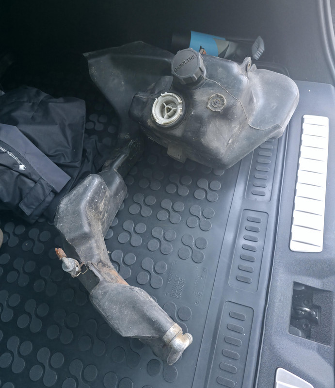

Hvala Dariju na donaciji rezervoara👍🏻

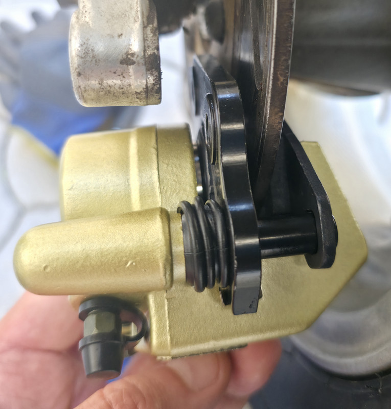

Njega sad neću stavljati, jer moram komplet plastike skidati da bi provukao crijeva. Kupio sam nova kliješta u Sesvetama, ali jutros mi nakon zamjene ulja nikako nije došlo do dolje, pa sam otvorio posudu i polugu kočnice zavezao sa vezicom, pa ću popodne vidjeti ima li napretka.
Imam još nešto zalemiti na prednjim žmigavcima i to je to. Dobra vijest je da sam ga uspio provozati pola kilometra, i miram priznati da to veselo vuče😁 Sve radi što treba raditi, samo da ta kočnica proradi i idem na tehnički.

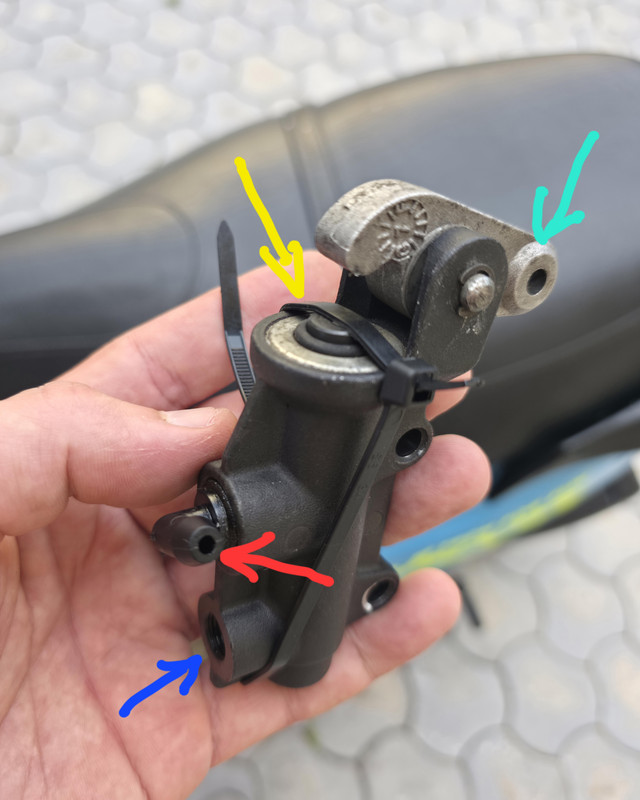

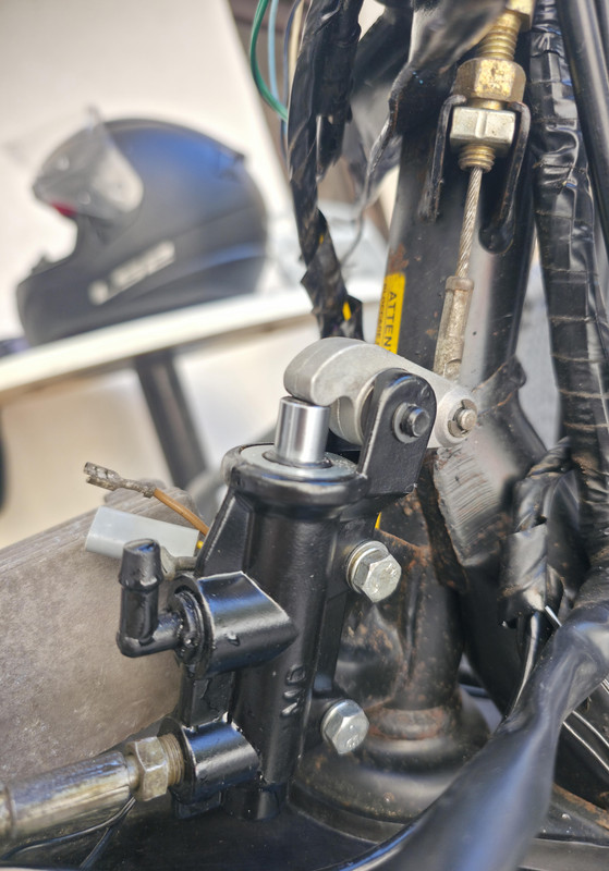

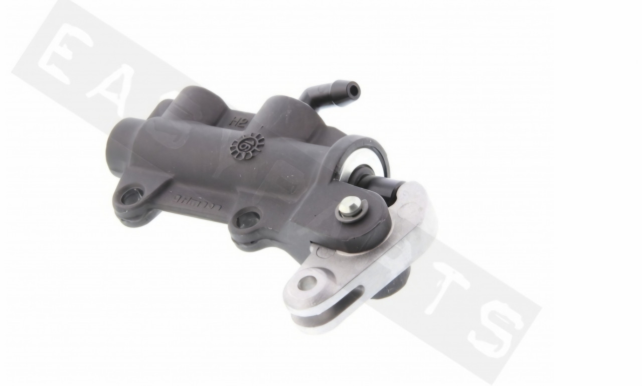

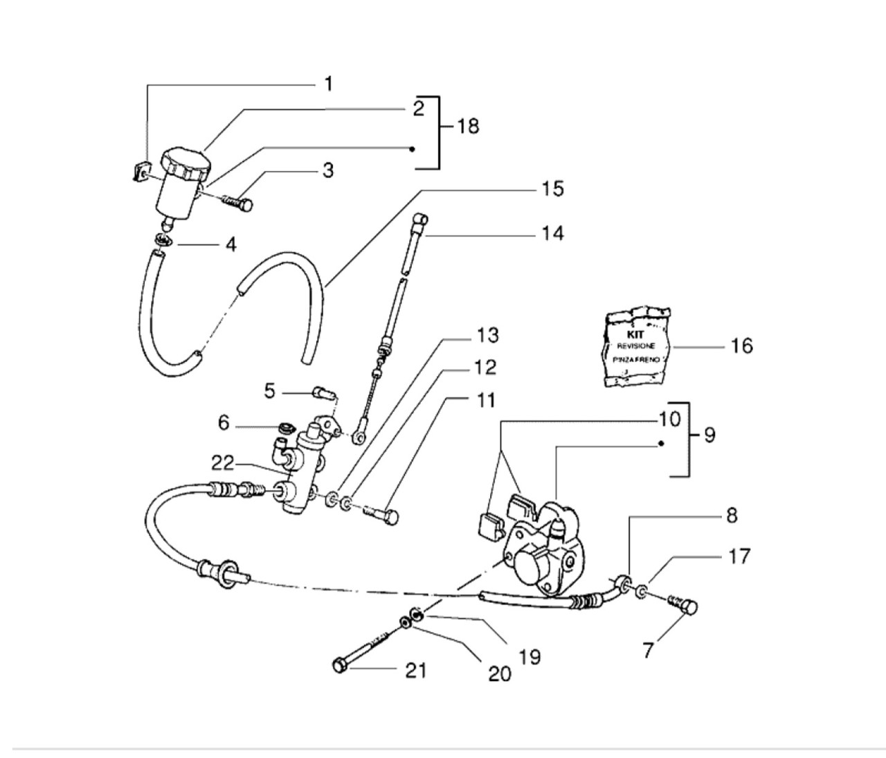

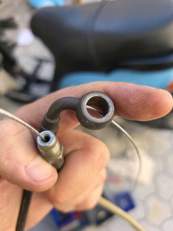

Danas sam se malo igrao sa prednjom kočnicom. Da ponovim, jako glup mehanizam, jako.
Znači ovako, poluga kočnice je na sajlu koja je spojena na mehanizam pričvršćen za ramu. Pritiskanjem poluge taj mehanizam podiže ovu malu klackalicu (zeleno), a ona gura klin (žuto) koji sam spojio vezicom da se unutra sve otvori. E onda taj klin gura ulje iz posude koja se spaja na malu cjevčicu (crveno) i kroz crijevo koje se spaja na dnu (plavo). Poauda i crijevo, kao i crijevo do kliješta nisu zaštopani, nego ovaj sistem na slici.

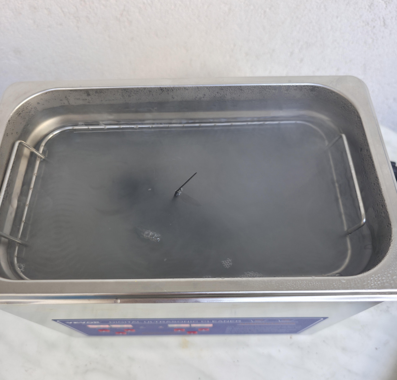

Na kraju sam ubacio u ultrazvučnu kadicu, isprao i podmazao sa wd-om, sve spojio natrag, ulio novo ulje, polugu stegao sa vezicom i ostavio do sutra. Nadam se da će ulje proći do kliješta.

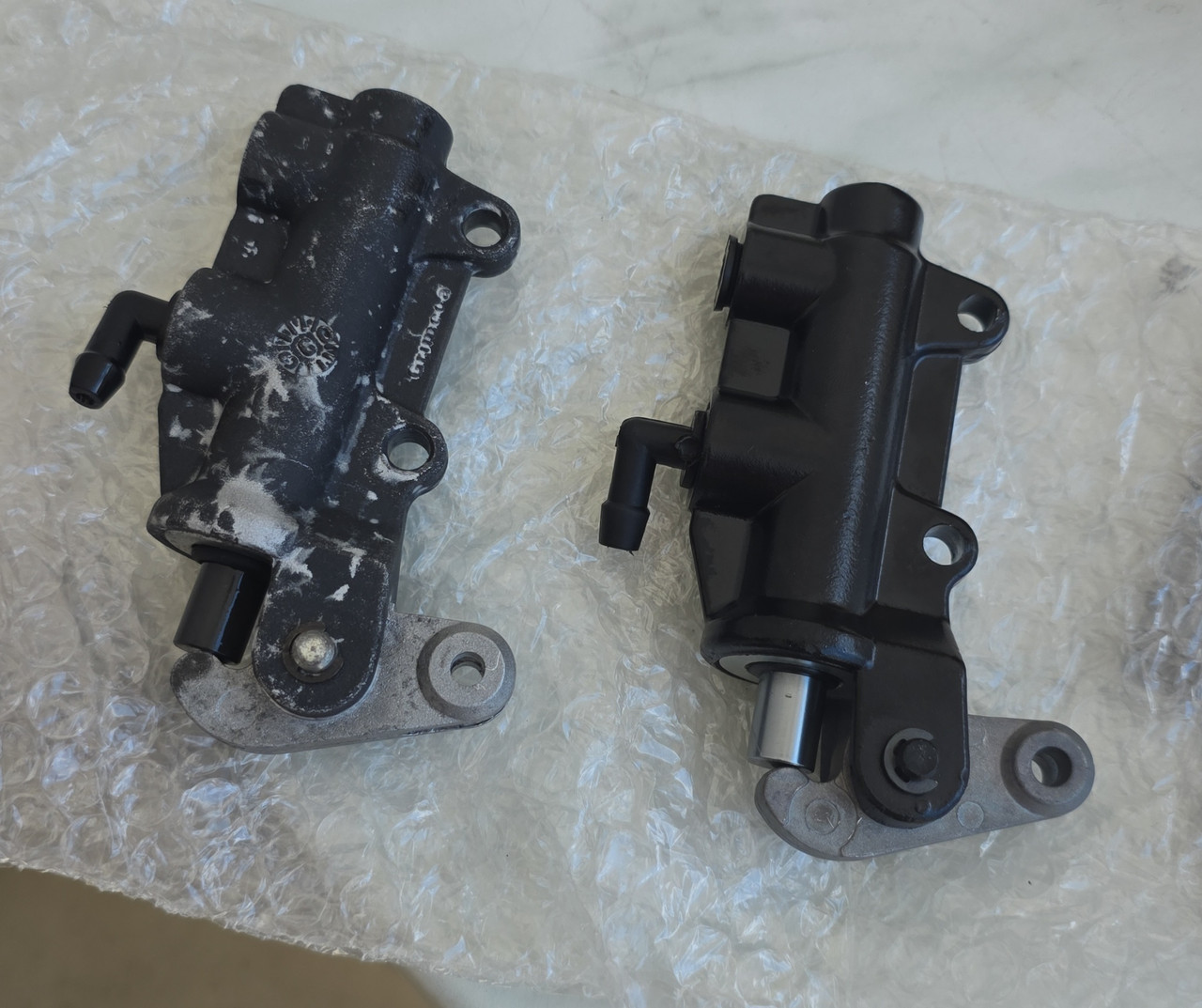

Malo ću odmoriti od projekta nažalost.
Plan je bio da se vozi ovu sezonu, ali izgleda ništa od toga. Jučer sam mislio platiti osiguranje i otići po probnu tablicu, hvala Bogu da nisam, jer se probne mogu izvaditi samo jednom godišnje. Jutros sam otišao u Split i kupio novu pumpicu, vratio se doma i pušiona. Opet izgubio 3 sata, i dalje ne ide, jednostavno ne prolazi ulje. Sve plastike sam morao poskidati, tako da mislim da ću sad ići i na spajanje prednjeg doniranog rezervoara.
Nadam se da nije puklo crijevo, jer ga nigdje nema na stanju.
Šteta.

« Odgovori #98 : 20 Lipnja, 2026, 11:42:16 »
Imam od prije malu sajlu sa kojom očistim crijeva kočnica, tako da nije to. Kliješta i pumpica su novi. Jutros sam skinuo crijevo sa kliješta, i pokušao opet pumpati, tek nakon pola sata se pojavio jedan mjehurić🤦🏻‍♂️
Danas ću kupiti veliku špricu i probati odozdo, od kliješta, pa šta bude. Kad crijevo skinem sa pumpice, vidi se da baca ulje, ali jako malo, pa moguće da treba danima pumpati.

Prvi put odustajem od nečega, čak sam sa Dragsterima uvijek našao neku soluciju. Uvijek je postojala "još jedna", ali sad je nema. Jutros sam pokušao sa špricom odozdo, i nema šanse, nula bodova. Ne da ju ne mogu dobiti, nego je nema. Javio sam se liku koji restaurira stare Vespe, pa će vidjeti prekosutra o čemu se radi.
I dalje tvrdim, totalno idiotski sistem.
