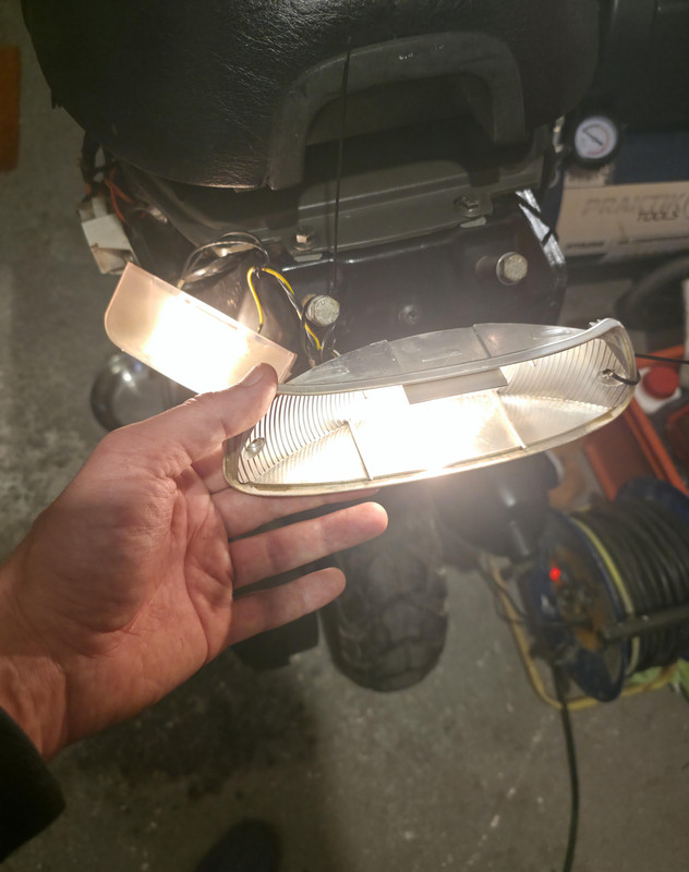

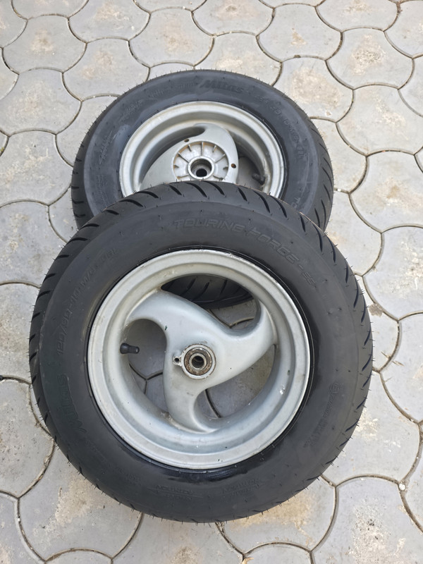

Nove gume su tu, i sad bi trebao malu pomoć sa strujom.
Od kad sam ga sklopio pali samo na kurblu, anlaser ne daje nikakve znakove. Spojio sam žigavce, far, štop svjetlo,  i sve radi osim anlasera tj.paljenja na tipku i žmigavaca. Radi samo prednji desni, ali svijetli stalno, ne treperi. Spominjao sam da sam sa strujom slab i ne znam od kud početi provjeravati.
Hvala svima.
Odg: Piaggio Typhoon 125 2T
« Odgovori #63 : 10 Svibnja, 2026, 12:18:56 »
Probaj tu zicu crvenu koja ide od releja so anlasera apojit direktno na akumulator da vidiš oče vrtit. Ako vrti onda vjerovatno relej zafrkava ili si krivo spojio žice na njega. On na pritisak tipke mora škljocati.
Na žmigavcima te vjerovatno zafrkava limić na dosjedima zarulja koji radi spoj, probaj malo mrdat i stiakat zarulju dok zmigavci rade, da vidiš oče proradit.

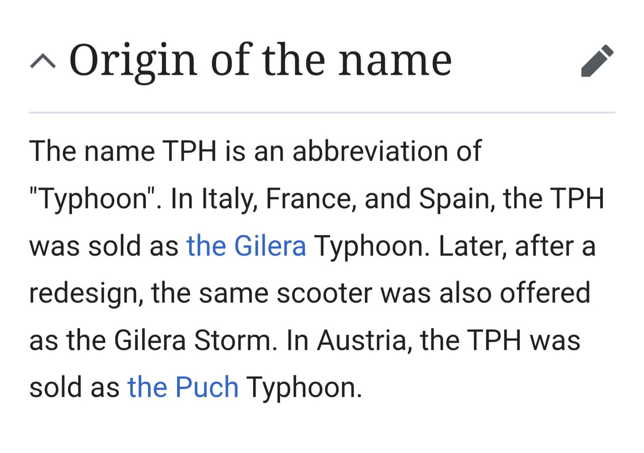

Hvala Dario, čekao sam da uhvatim malo volje za plastike, i sad kad sam i njih riješio, mogu privoditi kraju.
Dugo sam tražio koje su orginal naljepnice za Typhoon, i vidio toliko verzija da mi ništa nije bilo jasno, pa evo pojašnjenje i vama.
https://de.wikipedia.org/wiki/Piaggio_TPH
TPH
Piaggio Typhoon
Gilera Typhoon
Gilera Storm
Puch, isti skuter različiti nazivi.

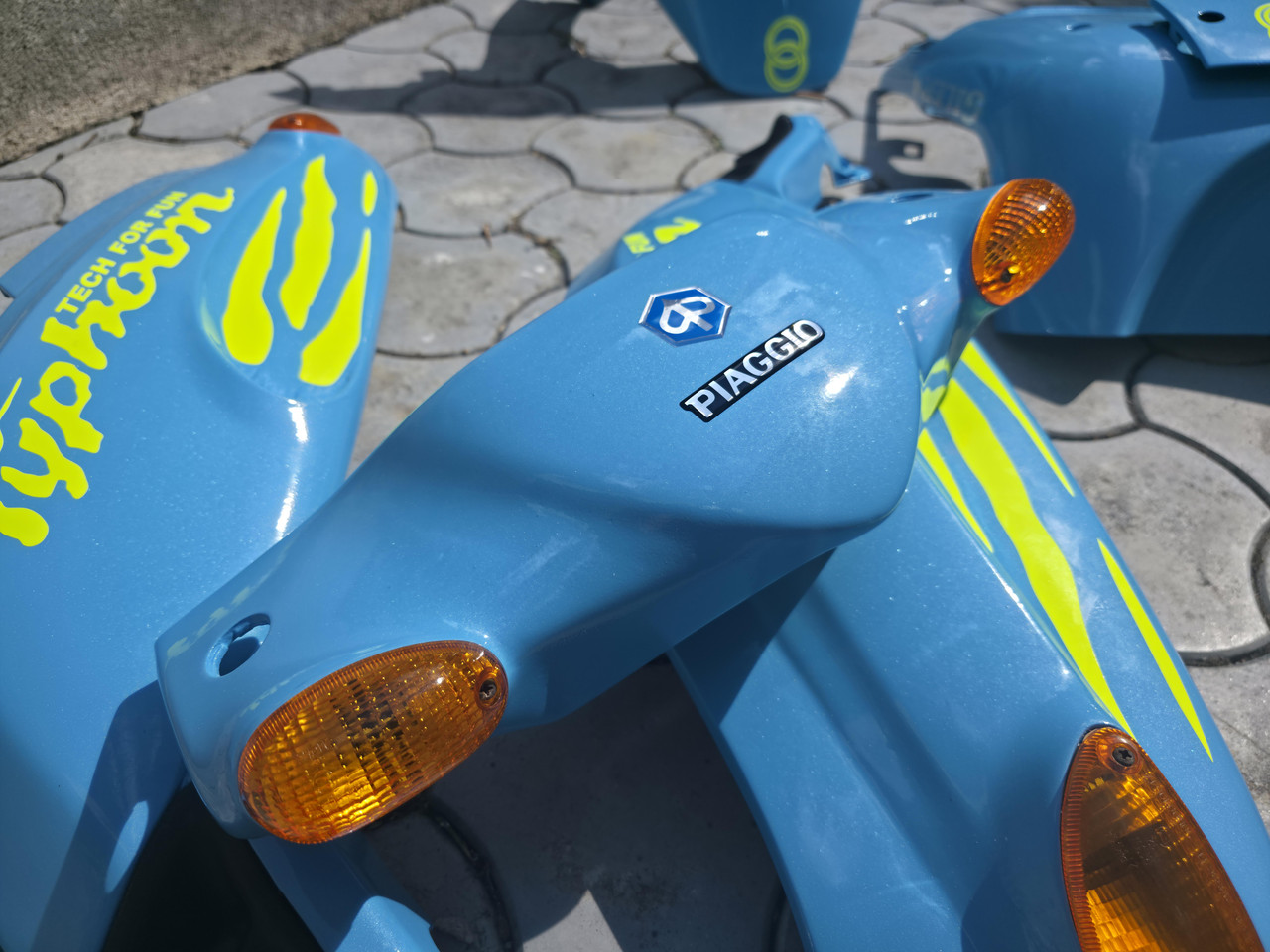

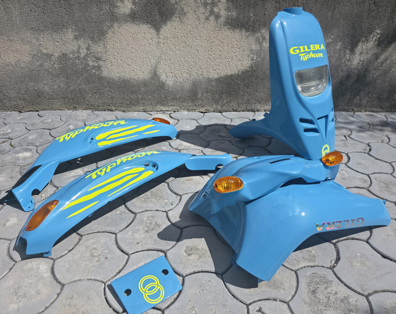

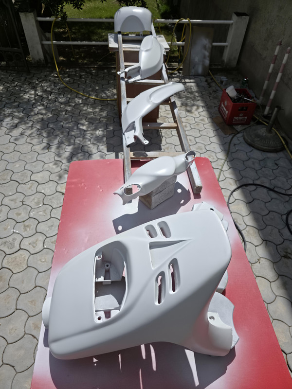

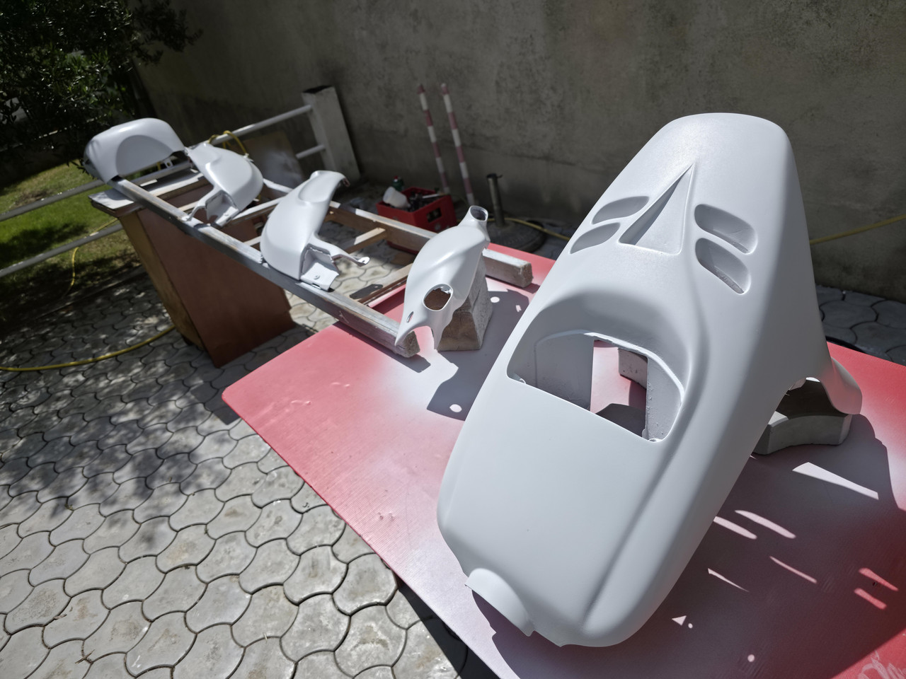

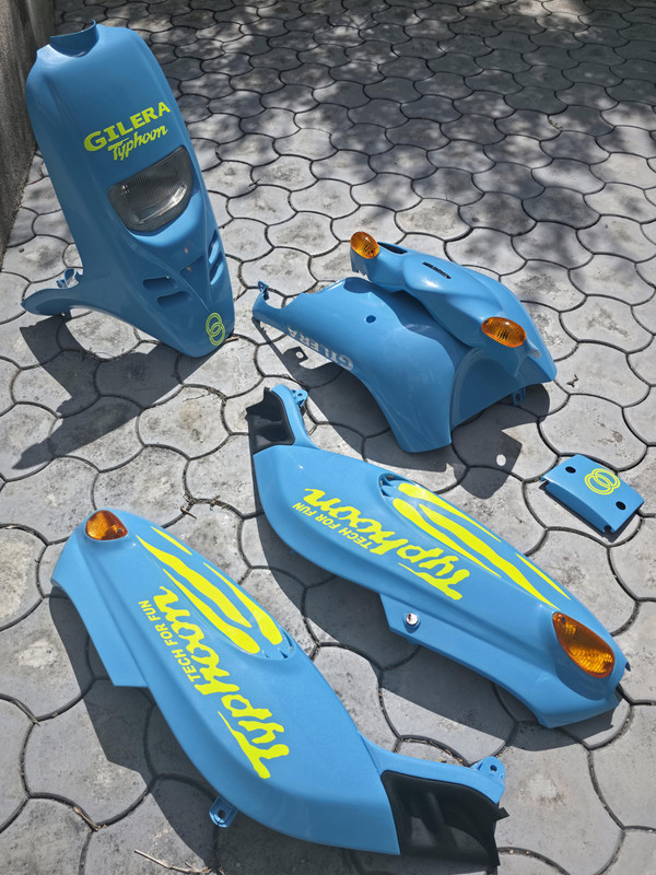

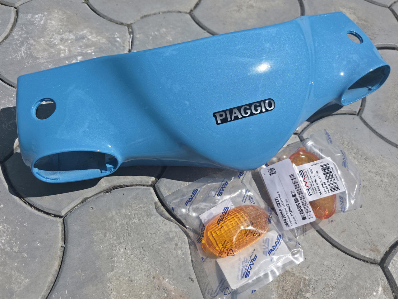

Što se boje tiče,  nisam ju birao gotovu nego sam odlučio sam kemijati dok ne dobijem šta sam zamislio. Kupio sam istu plavu perlu od Dragstera 180, bijelu perlu od Dragstera 70 i dodatno 0,3l perle, i miješao dok nije ispalo ovo. Kemijao sam i sa podlogom iako nisam bio siguran dal' se sve to može miješati, ali sam ipak riskirao i uspjelo je.
Nakon filera i šmirglanja bacio sam 0,5l "prajmera" za plastike, nakon toga oko 0,3l bijele pomiješano sa perlom, pa sam u već bućkuriš plave i bijele perle dodao još perle sve skupa oko 0,6l i na kraju bezbojni lak sa perlom oko 0,6l. Sa bojom i farbanjem sam prezadovoljan, jedini minusi su što na par mijesta nije savršeno pošmirglano, ali sam već na početku spomenuo da ovaj projekt ne ide u smjeru Dragstera,  ni u detaljima, ni financijski.
Gore sam već napisao da ima više verzija naziva ovog skutera, jer sam se odlučio za verziju "Gilera Typhoon" i tako naručio naljepnice u dvije varijante, fluorescentna žuta, i krom varijanta, ali sam dodatno naručio i male gel Piaggio naljepnice.

Danas ću staviti naljepnice, i to se lagano može sklapati. I dalje trebam do kraja srediti deklo i vidjeti šta je sa strujom. Evo ovdje se bolje vidi boja na suncu.

« Odgovori #73 : 20 Svibnja, 2026, 19:28:50 »
Svi žmigavci rastavljeni i oprani,  far i štop svjetlo također. Gledao sam po slikama na internetu, i vidio sličnu šemu pozicije naljepnica, iako ne u ovoj kombinaciji.
Da ponovim, ja sam prezadovoljan, i sa bojom, i naljepnicama, i kontrastom, meni je baš jebenica ispalo. Moram uzeti nove šarafe žmigavaca, i da, namjerno sam onu plastiku u kojoj je svjetlo za registraciju ostavio u orginal crvenoj boji, kakav je i bio.

« Odgovori #74 : 20 Svibnja, 2026, 19:36:32 »
Nekima će biti čudan odabir kombinacije boje i naljepnica, znate da to nije moj stil, ali ovaj put sam otišao na neku za#ebanciju u stilu '90-ih  :headbang:
Plan je bio i felge u ovu fluorescentnu, ali je plastifikat na njima i ne isplati se.

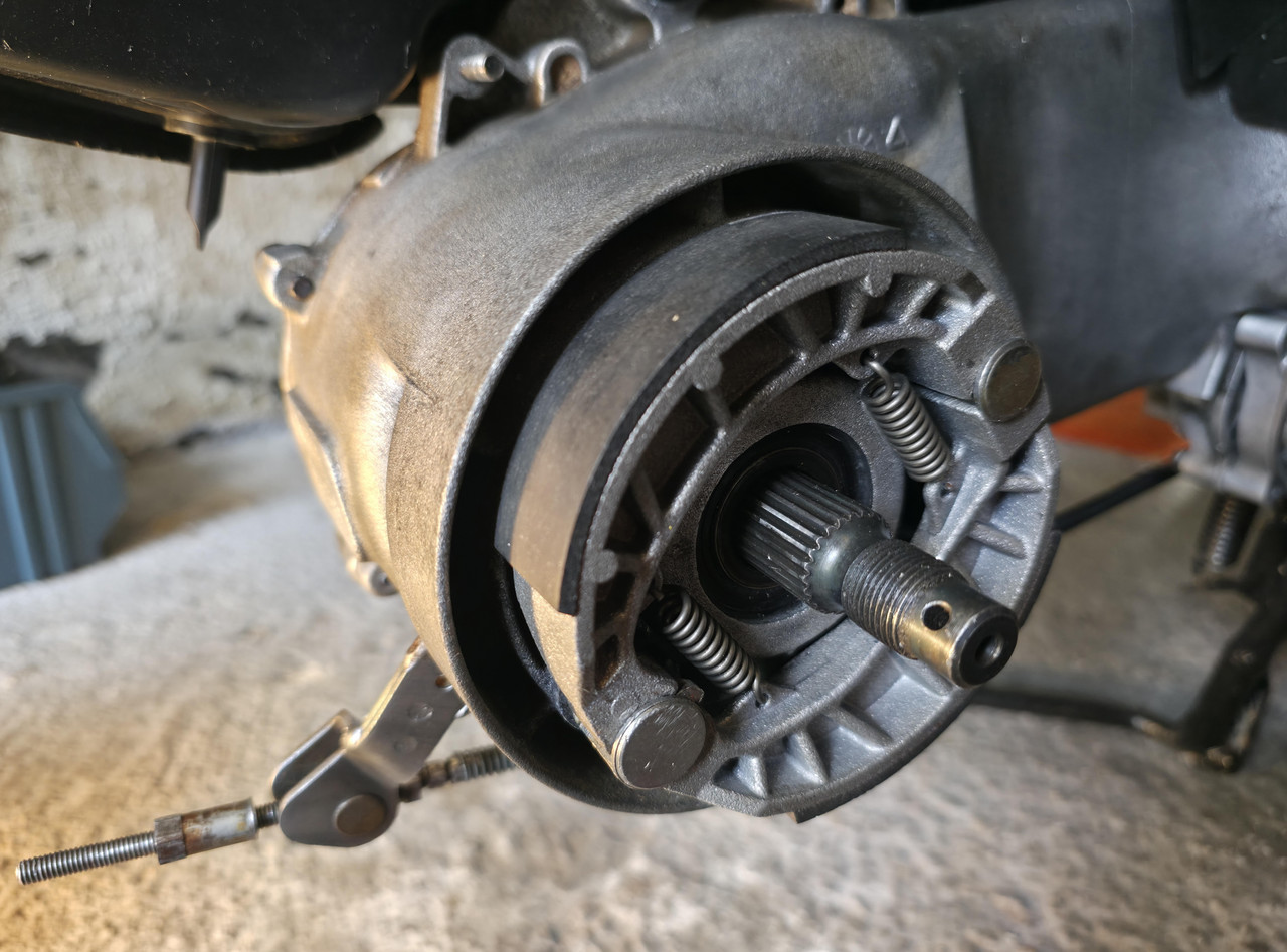

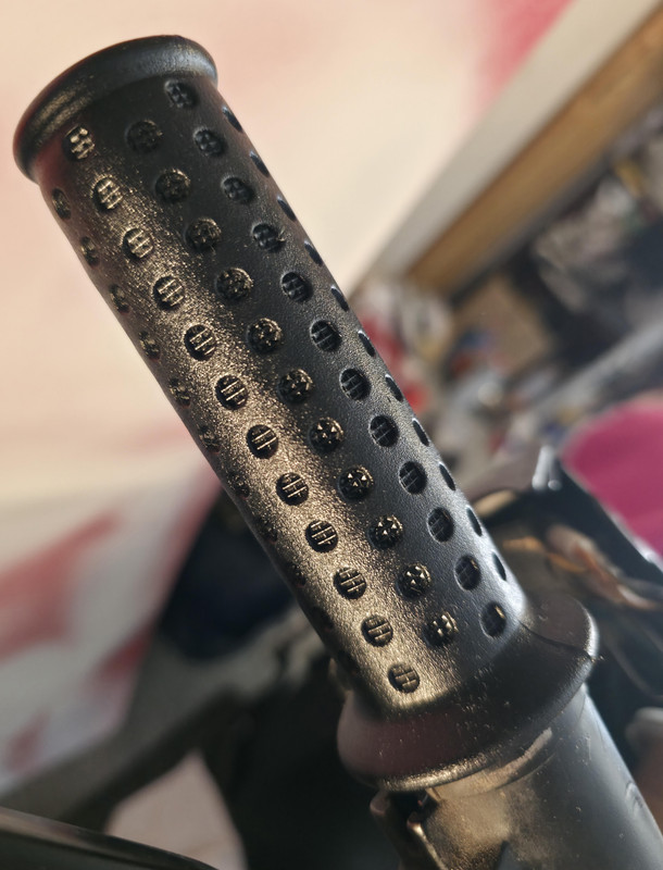

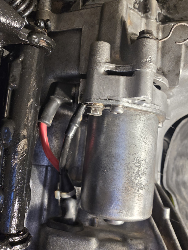

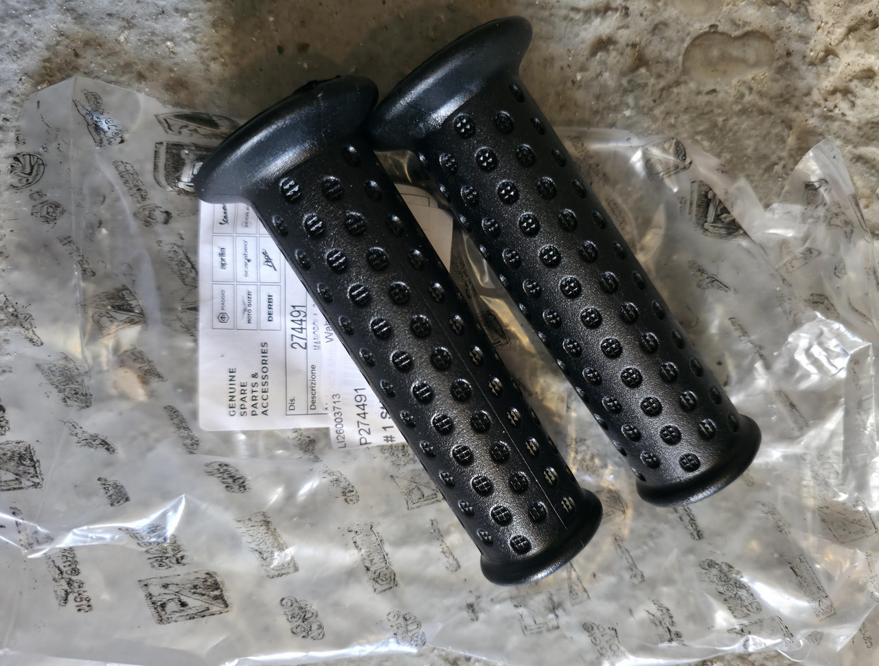

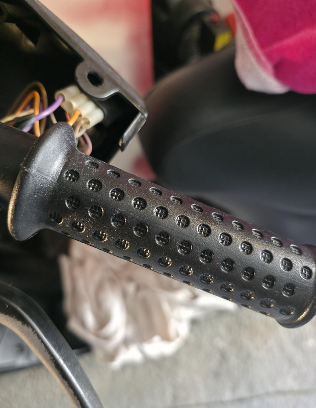

Danas sam se bacio na anlaser jer od kad sam ga složio, palio je samo na kurblu. Skinuo sam regler, i odspojio sve žice sa ručki i ovih malih hepeka, malo wd-a i spojio i odspojio više puta. Stavio akumulator i zaverglao je, hvala Bogu dragom.
Naručio sam ove ručke volana, i mislim da su to orginal za Gileru/Piaggio. Na kraju sam poludio jer nisam mogao dobiti zadnju kočnicu, koliko god odvrnuo ili zavrnuo onaj šaraf na sajli. Bivši vlasnik mi je ukazao na grešku, nisam bužir pričvrstio na onaj dio sa unutarnje strane bloka, a i mislio sam da se pakne moraju raširiti onoliko koliko ide kad polugu sa sajlom gurnem rukom. Nebitno, još nešto sam naučio.
Sad se lagano mogu montirati zadnji kotač, auspuh, plastike.
