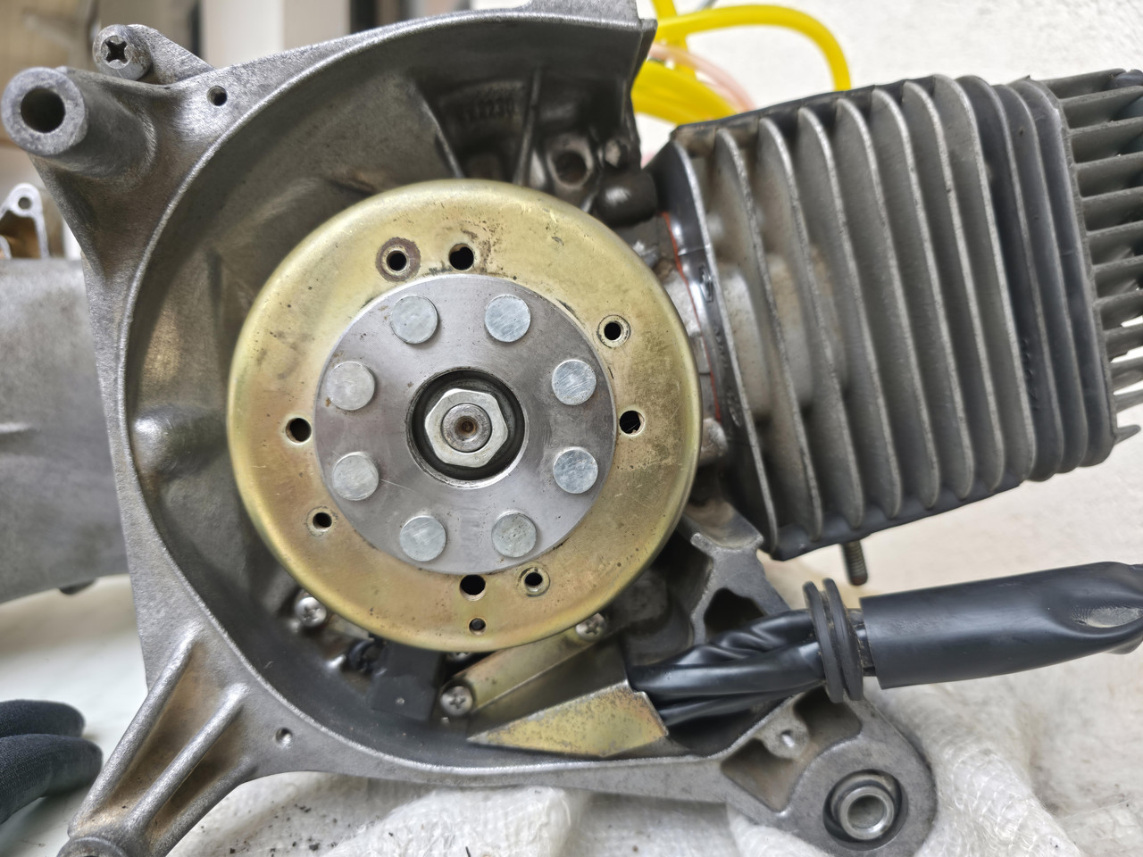

« Odgovori #23 : 20 Veljača, 2026, 15:34:07 »

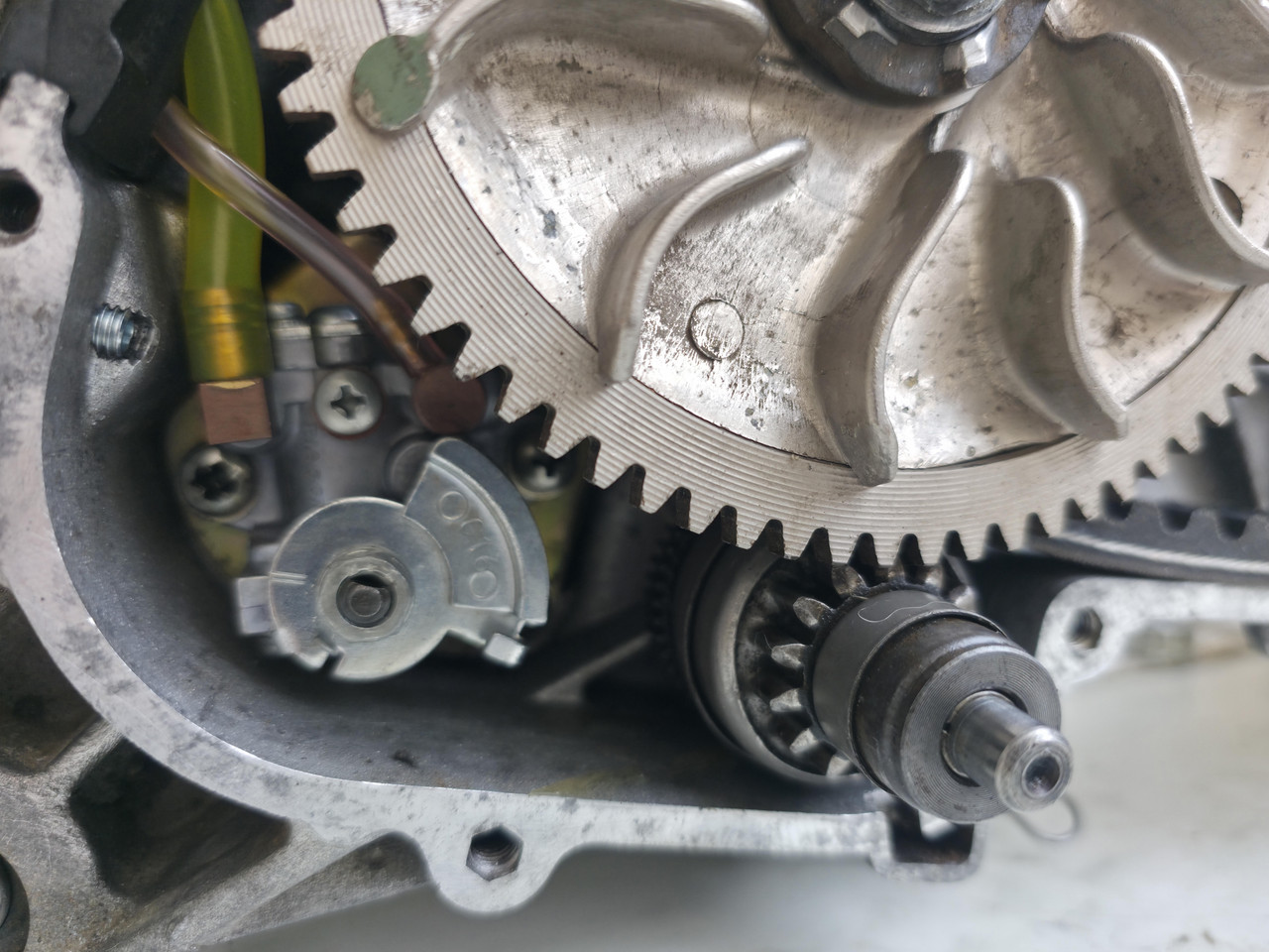

E ako mi netko kaže da je ovo na slikama normalno, ranit ću se.
Znači jedva danas montiram kurblu, radim sve kako treba, ali nemam veliki škripac, ili nešto da fiksiram deklo, pa sam se iz#ebao momački. Sve sklopim i kurbla ne šljaka, zubi ili preskaču, ili udaraju u onaj drugi dio u deklu. Novi polumjesec sam uzeo, jer sam mislio da je ovo puklo, sad sve ponovo, ali drugi dan, za danas dosta. Kad ne ide, treba odmoriti.

« Odgovori #24 : 22 Veljača, 2026, 19:40:09 »
Sad sam skužio da sam ovdje pisao za kurblu od Dragstera. Nema veze, vraćena stara, sve šljaka kako bi trebalo.

U tu rupu dođe guma koja sluzi da ne zvecka zupcanik.

Fali njemu i zub na tom polumjesecu, tako da ništa od njega...

Imam gumu, skinuta je radi lakše montaže. Da ponovim, ne šljaka sa novom koja ima sve zube, vraćena ta bez zuba i šljaka bez problema.

Jel isti broj zubi na novom i starom polumjesecu?
Je, prebrojao sam. Neću se zamarati dok ovakav šljaka.

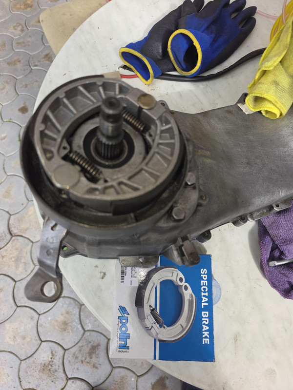

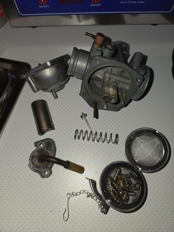

« Odgovori #35 : 09 Ožujak, 2026, 17:08:05 »

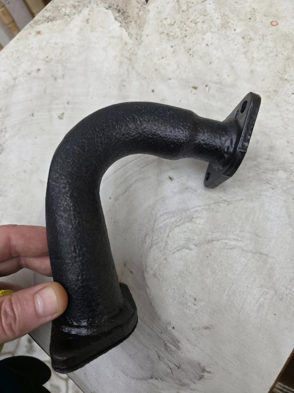

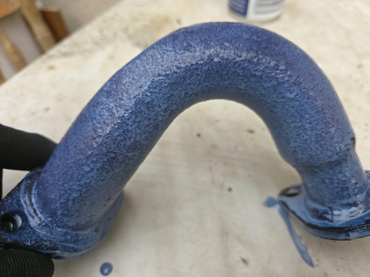

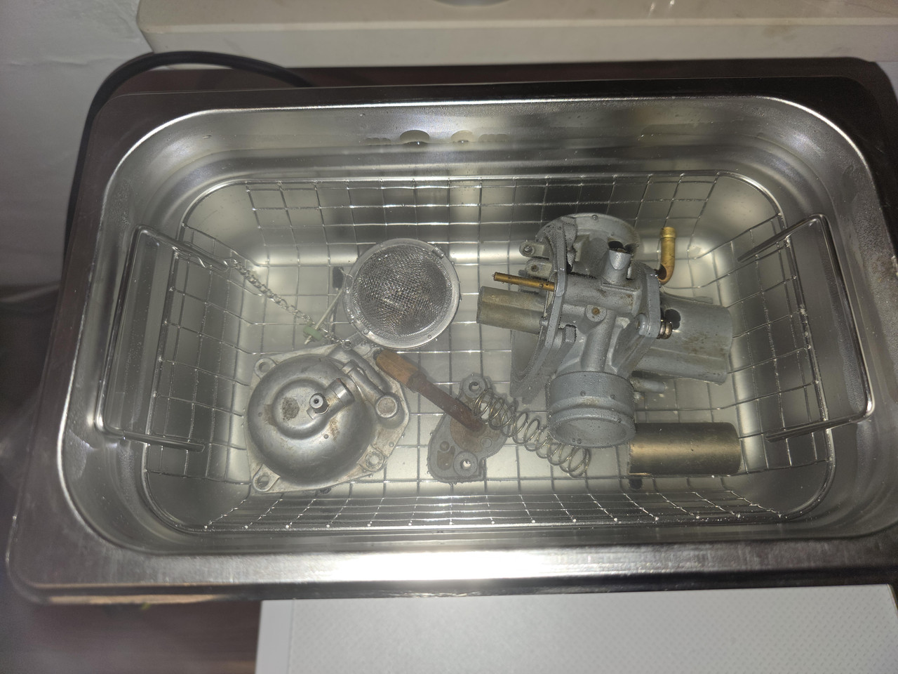

Grana pobrušena, premazana Korroplex-om, i pofarbana temperaturnim sprejom. Stavljena zadnja kočnica, i kupljena kadica. Ovo je već očišćen karburator sa benzinom i ispuhan, a voda nakon čišćenja u kadici je simpatična.

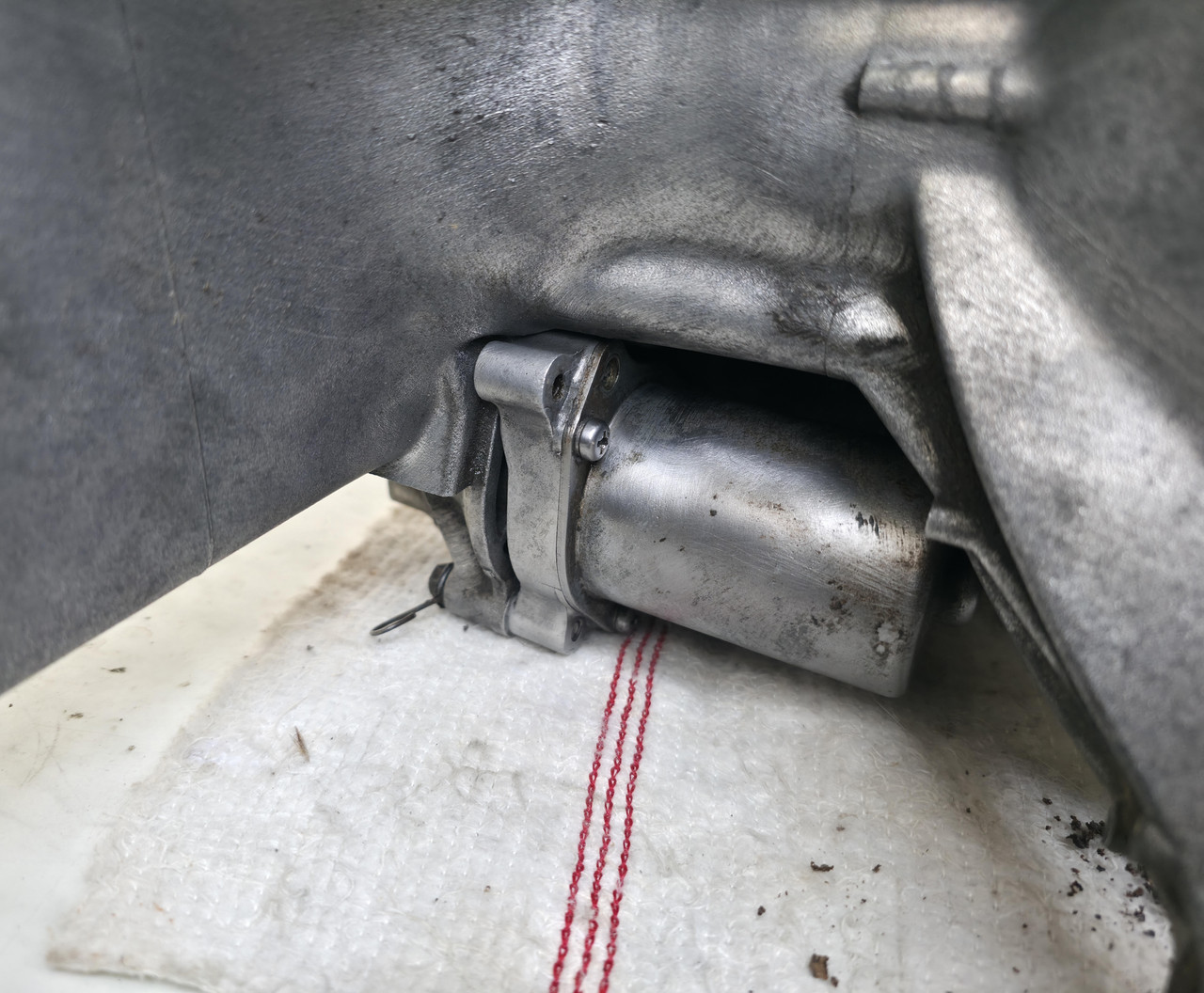

« Odgovori #36 : 09 Ožujak, 2026, 17:36:56 »
Kontra si crijeva od ulja okrenuo, onaj dio gume na bloku kojeg si okrenul na van mora ići unutra prema uljnoj gleda...
