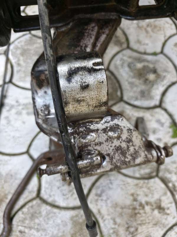

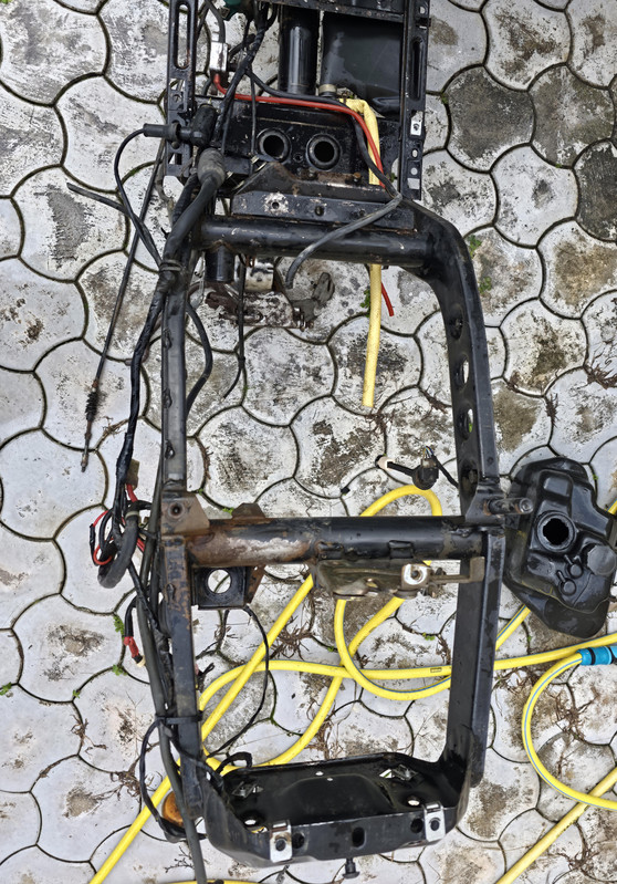

Čišćenje, čišćenje, i samo čišćenje.

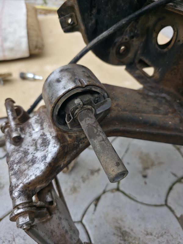

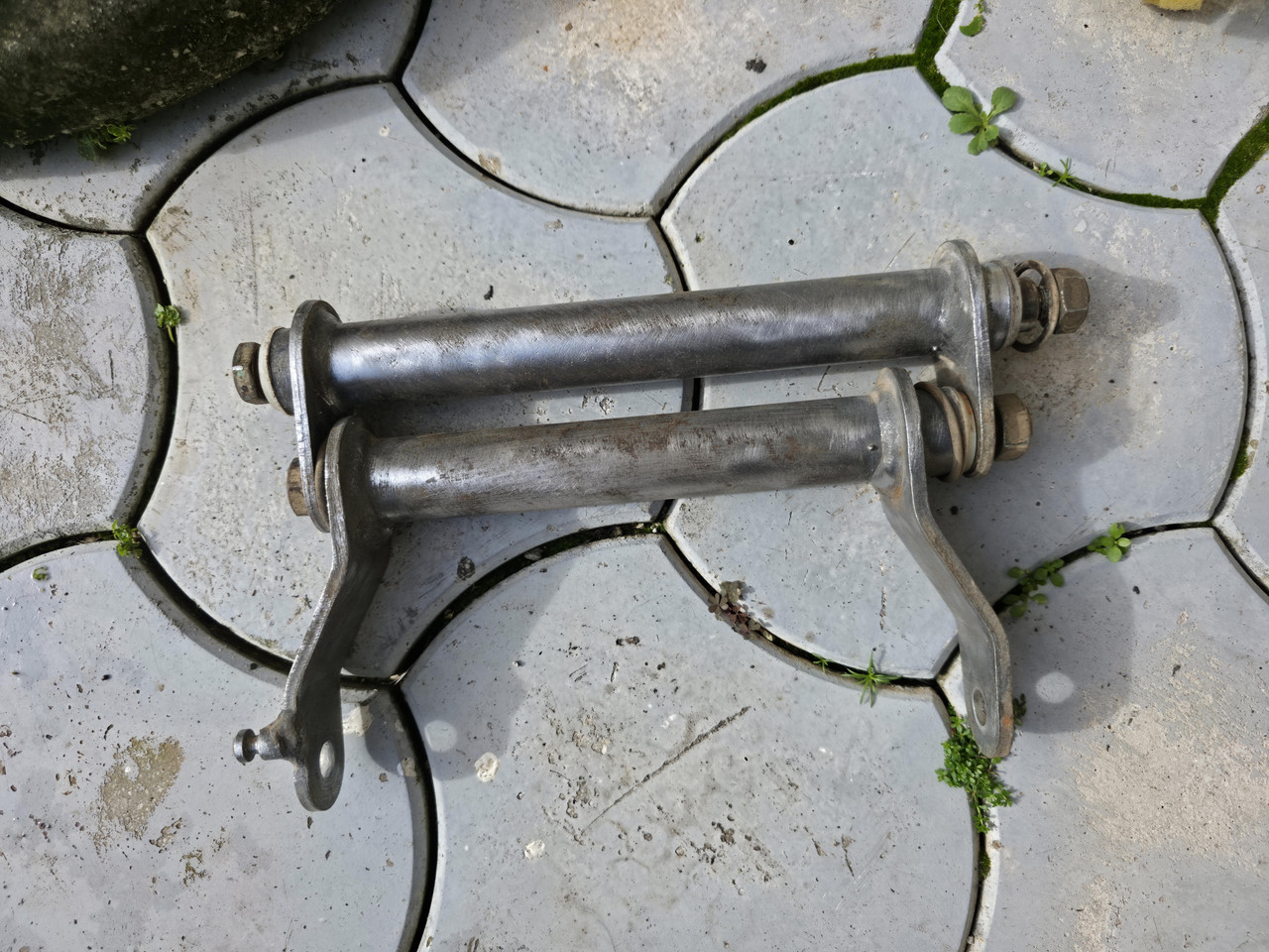

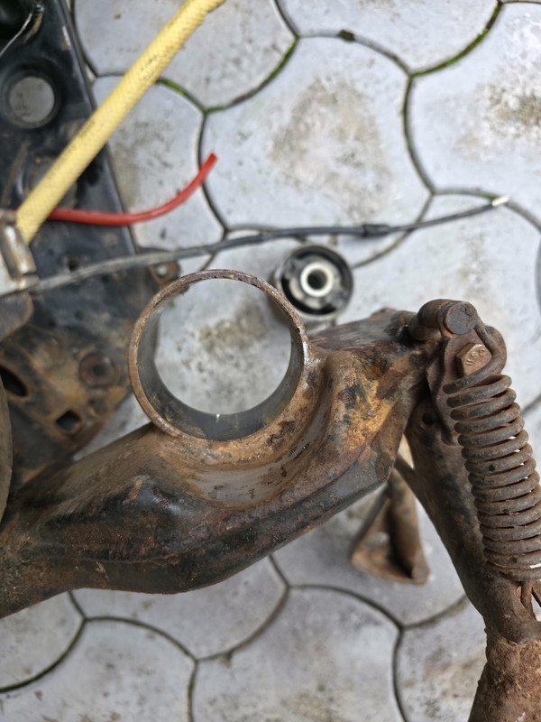

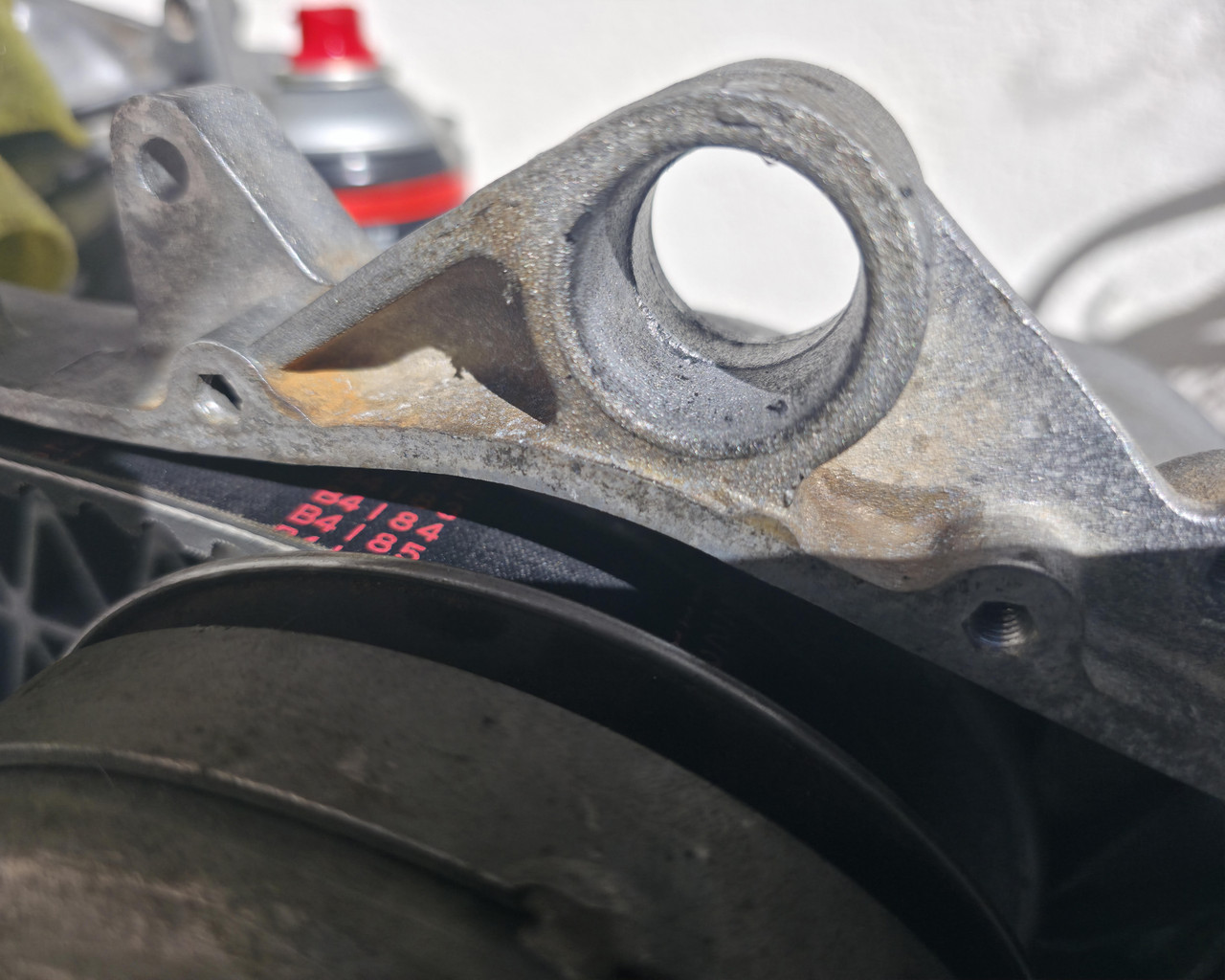

Skinut uljni i stražnji rezervoar od goriva. Sa prednjim nemam pojma šta da radim, skroz nepotrebno, ali ima vremena za to. Izvadio selen blok, skinuo nosač mašine, i sve dobro pobrusio. Većina onoga što sam mislio da je hrđa, je blato, pa na kraju to nije ni loše toliko. Sve prebrušeno ću premazati bojom da se zaštiti. Drugi dio dijelova je na putu, ali će sigurno biti još narudžbi.

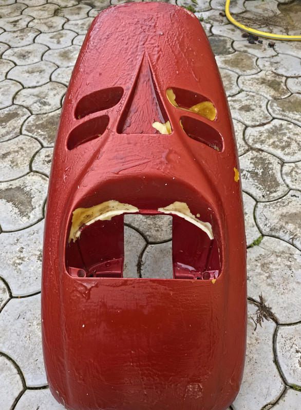

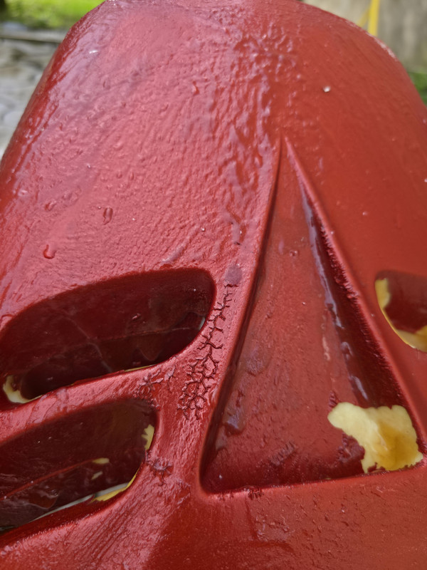

Drago mi je što su plastike u orginal boji, i ispod je gola plastika, pa će tu sigurno biti manje posla oko pripreme, čak mi pada na pamet da sam pofarbam. Prednja plastika premazana "paint stripper-om" i boja je odmah reagirala.
Nakon pripreme rame se bacam na čišćenje mašine, a i uvijek si otvorim posla na par bojišnica, pa kad dosadi jedno, uhvatim se drugog. Gledao sam slike po internetu i ima jako lijepih primjeraka u nekim blesavim drečavim bojama, pa možda ode u tom smjeru.

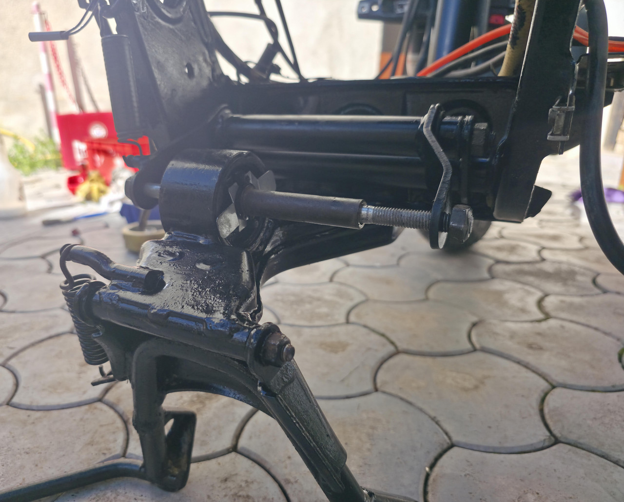

Drugi dio dijelova je tu, treći na putu.

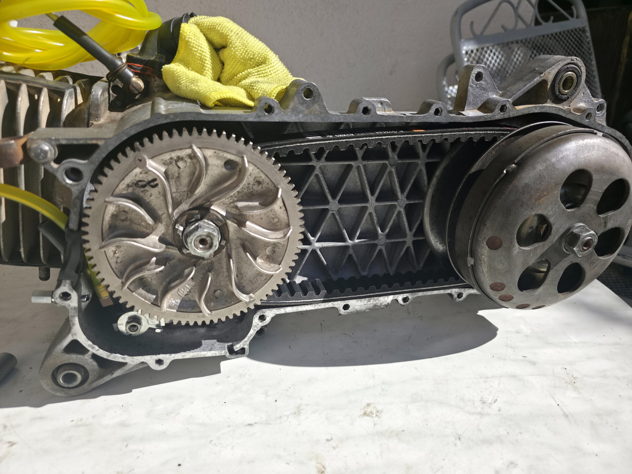

Napravilo se dosta toga, ali nisam sve slikao, vidjet će se kasnije. Blokovi oćišćeni, nosač mašine prebrušen i prelakiran, selen nisam danas stavljao, moram uzeti veliku šajbu. Sve prebrušeno je premazano bojom. Usis rastavljen, očišćen i pregledan , nova prirubnica, novi Igličasti radilice. Prijenos očišćen i stavljen centralni i federi kvačila oni sa 2700km, novi klizači i 20x17 12,5gr valjčići (orginal je 12,2)
Polutke isto tako, getriba očišćena, pregledana, ide novo ulje, cilindar stavljen, stezano na 11 Nm. Dalje sam mislio  spojiti crijeva uljne, nosač mašine, selen blok i kočnicu, tako da se može mašina kačiti. Ide to pomalo, bilo je puno čišćenja, pa i to oduzima vrijeme.
Razlika između OEM variomata i ventilvara , i onih što je Zvonkec odradio na 13° je očigledna.

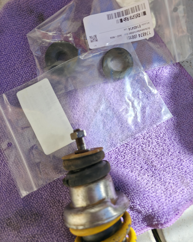

Došla i ova pošiljka. Polumjesec kurble, kurbla, leće prednjih žmigavaca, i ove gumice, odbojnici ili kako se već zovu, što idu prije i poslije spoja amortizera na rami. Selen blok ubačen, sad možda srediti instalaciju i crijeva zamjeniti.

E ako mi netko kaže da je ovo na slikama normalno, ranit ću se.
Znači jedva danas montiram kurblu, radim sve kako treba, ali nemam veliki škripac, ili nešto da fiksiram deklo, pa sam se iz#ebao momački. Sve sklopim i kurbla ne šljaka, zubi ili preskaču, ili udaraju u onaj drugi dio u deklu. Novi polumjesec sam uzeo, jer sam mislio da je ovo puklo, sad sve ponovo, ali drugi dan, za danas dosta. Kad ne ide, treba odmoriti.
  • Postova: 1261
Odg: Piaggio Typhoon 125 2T
« Odgovori #24 : 22 Veljače, 2026, 19:40:09 »
Sad sam skužio da sam ovdje pisao za kurblu od Dragstera. Nema veze, vraćena stara, sve šljaka kako bi trebalo.

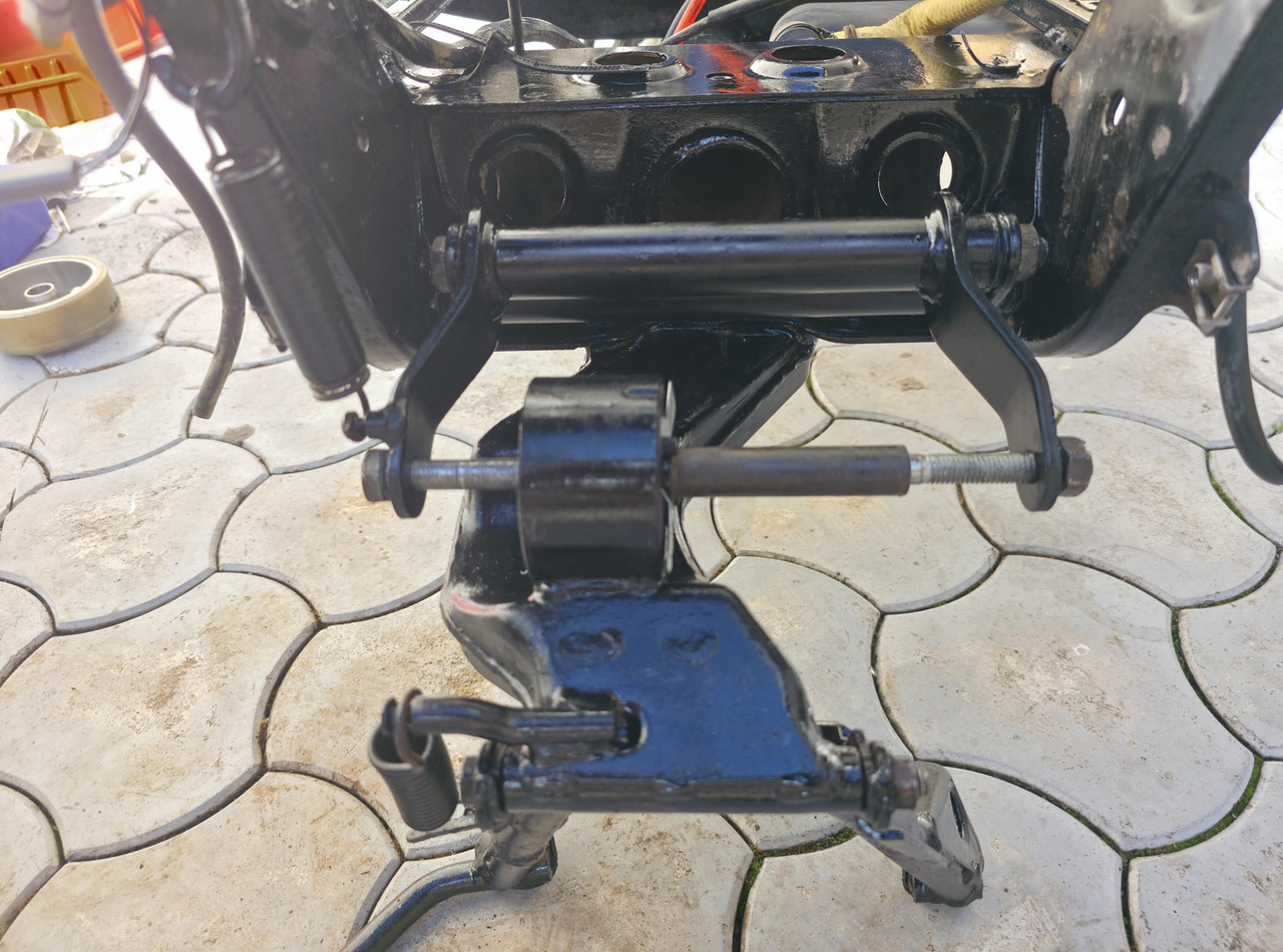

Danas su se odradile neke sitnice, prijenos stavljen bez zavrtanja, ima tu još posla. Ulje u getribi, podmazan nosač mašine i montiran. Moram komplet nove šarafe za paljenje i ventilator, pa tu stranu nisam završio.

Imam gumu, skinuta je radi lakše montaže. Da ponovim, ne šljaka sa novom koja ima sve zube, vraćena ta bez zuba i šljaka bez problema.
« Odgovori #28 : 25 Veljače, 2026, 01:54:59 »
Jel isti broj zubi na novom i starom polumjesecu?
  • Postova: 1261
« Odgovori #29 : 25 Veljače, 2026, 15:13:26 »
Je, prebrojao sam. Neću se zamarati dok ovakav šljaka.

Potrošena 2 silikon spreja na crne plastike, ponoviti sve dok se ne budu sklapale. Tako sam napravio i sa velikim Dragsterom, jer se bilo kakvo farbanje dugoročno pokazalo lošim. Kupljena sva nova crijeva, i većina njih zamjenjena. Nisam vjerovao koliko na ovom skuteru ima crijeva, kilometri....

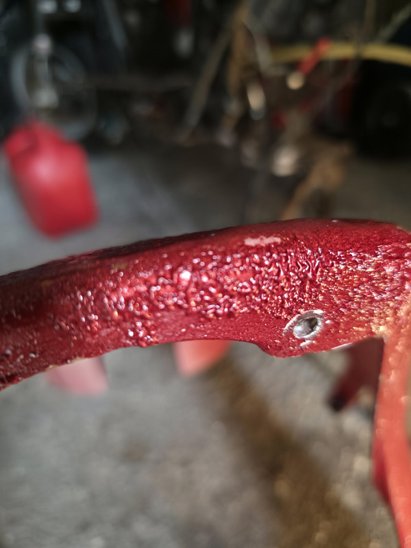

Grana pobrušena, premazana Korroplex-om, i pofarbana temperaturnim sprejom. Stavljena zadnja kočnica, i kupljena kadica. Ovo je već očišćen karburator sa benzinom i ispuhan, a voda nakon čišćenja u kadici je simpatična.

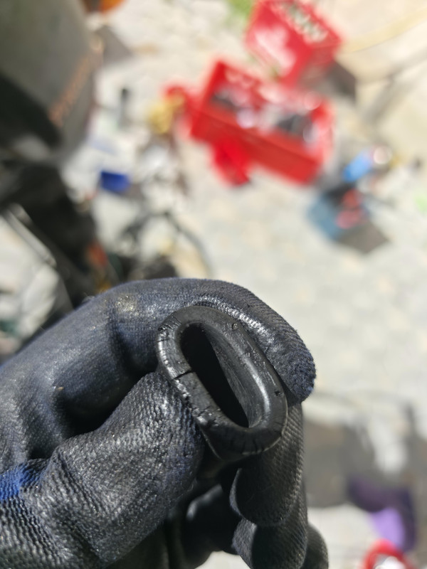

« Odgovori #36 : 09 Ožujka, 2026, 17:36:56 »
Kontra si crijeva od ulja okrenuo, onaj dio gume na bloku kojeg si okrenul na van mora ići unutra prema uljnoj gleda...
