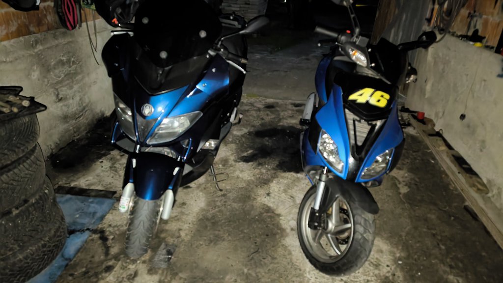

Pozdrav!
Nisam stigao ranije predstaviti trenutni dvokotač u svojoj garaži, a radi se o modelu iz naslova, bio je 7-8g u vlasništvu moga jaaaako dobrog prijatelja, koji ga je prodao svome drugom prijatelju, ovaj vozio godinu i prodao svome prijatelju 😃😉 koji ga je isto vozio sezonu, pa ga ja kupio jer znam povijest 10g.

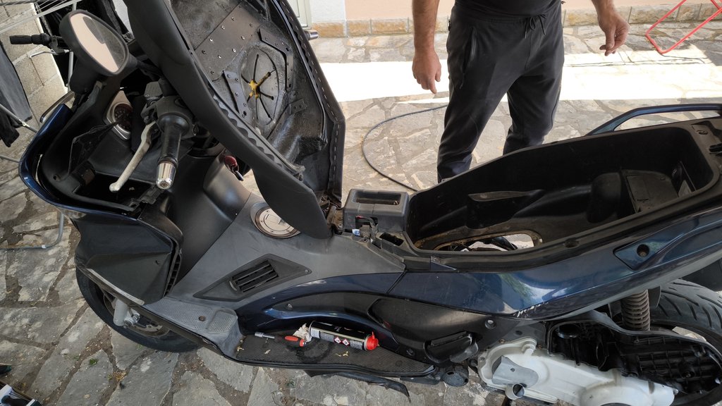

U Zadru kupljen i čekao 2 mjeseca kod frenda da dođem po njega u svibnju. Odmah sam kupio i drugi LCD u Zadru +obrtaljka za 50€ od nekih klinaca. Jbg na tom satu je bilo 75tkm. Naručio od Pleše (Chale savjetovao zbog brzine dostave) Agip ulje 10w40, OEM filter ulja i zraka, ulje za getribu i rashladnu tekućinu, prirubnicu ubrizgavanja i cijev zraka od filtera, stiglo sve za manje od 24h u Zadar. Sve izmjenjeno na licu mjesta, probna vožnja do Chaleta na Pag, uživo gledanje njegovih projekata i buduće zgrade servisa svih vrsta motora s unutarnjim izgaranjem 😉. Nakon 4 dana vozanja po Dalmaciji pravac Slavonija na dva kotača.
Lagano krenuo ujutro starom cestom prema Slavoniji, stao u Gračacu napuniti do čepa, kad žena (išla autom zamnom) ukazuje da curi nešto sa sredine podnice. Normalno gorivo, tražio, tražio, pronašao i imam što vidjet.
Kako sam prije toga saznanja bio uporan da natočim do čepa, ba betonu je završila cca litra benge. Ništa, ostavio skut na suncu dok popušim cigaru, da ishlapi ako je ostalo što i lagano krenuo opet. Dalje kroz Liku bez problema, na pojedinim dionicama me supruga nije mogla pratit autom zbog prometa, ja obiđem ona ne može, tako da sam je od Udbine do Slunja nekoliko puta čekao, od Korenice do Slunja je bila gužva baš. Fali snage u brdo, ali nisam drugo ni očekivao, po ravnom sve ok. Iza Siska mi počeo gubiti snagu i trokirati. Stanem i vidim opet neka tekućina, čudan miris, psujem, podignem sic i vidim da je iscurilo sredstvo za skidanje mušica cijelo, kapalo po lulici. Pustio da se osuši (cigara opet) upalio bez problema i teraj dalje preko Novske, Pakraca, Velike za NA. Došao doma a na kompjuteru stoji da mogu još 150km. Baš sam se iznenadio.

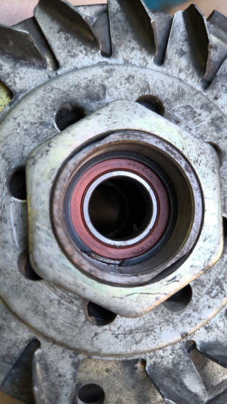

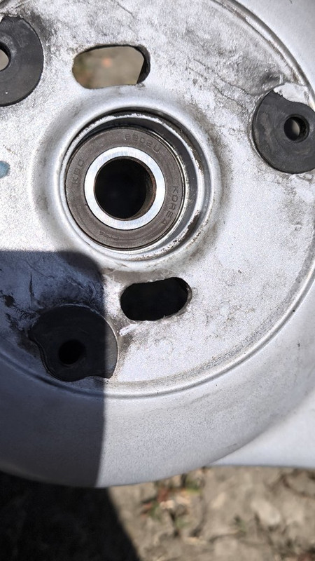

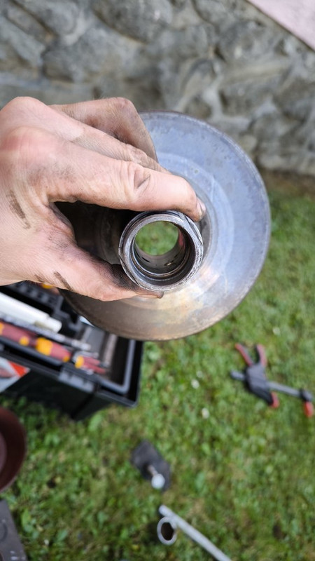

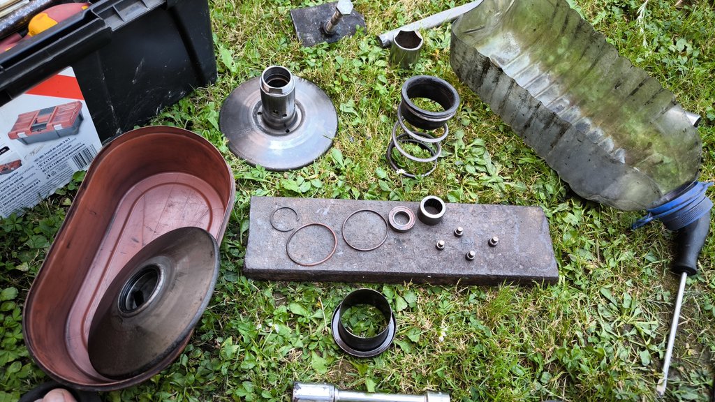

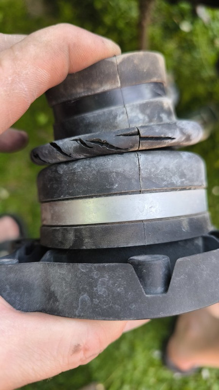

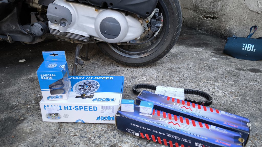

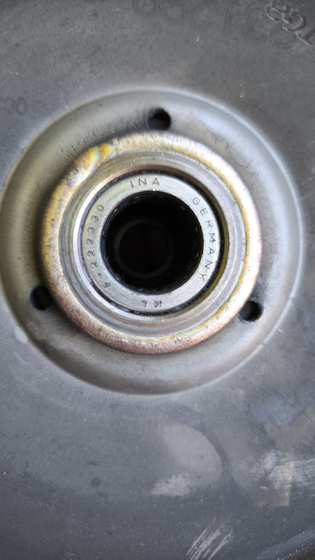

Nakon stavljanja Polini varia, novoga OEM remena (našao sam svakakvih podataka o širini na ovom forumu, širina je 21,30mm na mojem nivom), Polini plave opruge, svih novih ležajeva u kvačilu i u plastičnom roleru, malo sam bio razočaran sa performansama. No sad nakon 500tinjak km prezadoviljan sam, sve je sjelo kako treba, drugi motor je to.... Rolice su Polini 14g, imam još Polini 12,9g i 20g, te one OEM crvene rabljene ali dobre od 13,8g. Zadovoljan sam ovime, potrošnja se malo digla, ubrzanje je na 8200-8400 okretaja full gas. Puuuuno bolje povlači u svim režimima. Održavanje brzine preko 100 je na nižim okretajima.... Dosta košta, ali vrijedi, bar meni.

Trebao si staviti OEM centralni feder i 20g rolice koje si dobio sa polinijem, jer su 14g za 200cc, cak mislim da pise u uputama. 20g su za 250 i 300cc..
Prati si dokle ti struze remen sad da ne probije karter, ili stavi 1mm sajbicu na bolcnu...

Ne prevratava  sa 14g i plavom Polini, budem pratio. Ispolirao sam spoj kratera i bloka, i sa OEM je bilo struganje lagano vidi se. Brtva ne viri, preko 500km je sad bez problema, sve sam označio markerom pa ću sljedeći tjedan skinut dekl i prekontrolirati. Baš se osjeti razlika. Još mi je želje neki spuh samo zbog estetike, ma da, ako ću ići na nešto jače?!.... No dobro, kum sam u svatovima sad, pa ovaj mjesec samo lagano gledam što se nudi, možda bude u oglasu, pa napadnem ako se proda.... Ali sad sam zadovoljan ubrzanjem....

Ne znam kak ti ne prevrtava sa 14g, kad se sa 20g vrti daleko jace nego serijala, mada ne znam kakav je taj polini feder... oem novi feder je odlican i nema potrebe za drugim, ja kad sam samo taj feder zamjenio na mom, bilo je razlika ko da si vario stavio.. mozes si stavit i oem federice kvacila ili cjelo kvacilo ako ima puno km...
Prati si stanje, jer ih je bilo dosta kojima je ulje pocelo curit..
Mozes ubacit i malo liqui moly aditiva za ciscenje sistema u tank, ak ima kakvog sedimenta, bude pocistio...
Postelaj ventile i usput si naruci set oem gumica za poklopac glave.. jer ako nije nikad mjenjano ove gumice su ko plastika..
