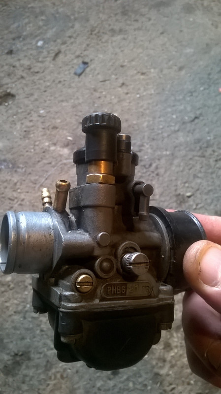

Shot je jos jucer namontiran ali karb je premali. Tako da sam danas slozio del21 u koji odma ubacujem 90 diznu umjesto 88.
Idem probati i jako sam bogat na svim otklonima da se nemoze vozit kolko trokira. Vracam nazad 88 i situacija se popravila, ali sa 5.6g premalo vrti, jedva 10000
Zatim ubacujem rolice 5.2g i evo veselja. Krece na 11000 pa padne na 10800 i tu vec ide extremno, tocno kako sam i ocekival. Mogu reci da je to dobro sada. Svjecicu sam gledal i djeluje ok, malo gori na minusu ali to je cesto tako pa se ne zamaram. Samo neka izdrzi testiranje.
Ali to je midrace i ne oprasta pogreske. Najdenom se samo ugasi u voznji. :dontknow:
Stanem i pregledam dali su crijeva na mjestu, sve izgleda ok. Pokusam upali i upali odma, tako krenem doma ali trokira jako.

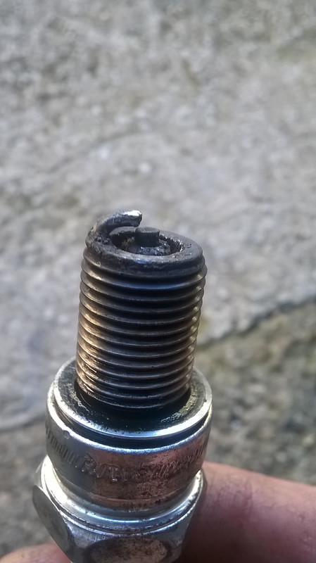

U potragu za kvarom krecem od svjecice i imam kaj vidjet. Izgorila je :angry9:

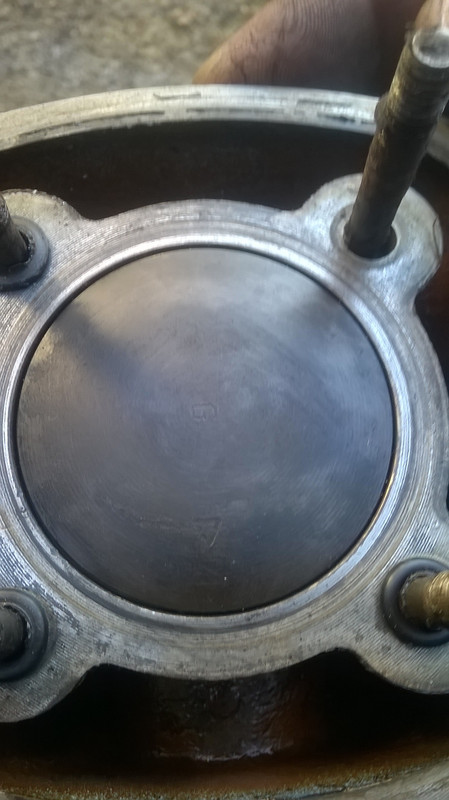

Pada mi mrak na oci, pa se odma bacam da otvorim termogrupu da vidim kaj je sve nastradalo.
Ajde da i ja jednom imam srece u nesreci. Klip i cilindar bez ostecenja, a na glavu se zaljepilo par tockica metala koje sam lako ocistil posle.
Uglavnom uspio sam obavit testiranja koja sam mislio. A ovakav setup svejedno nisam mislio vozit jer ostali djelovi nisu pouzdani, mislim najvise na radilicu. Zato vracam skuter u onaj setup koji je bio.

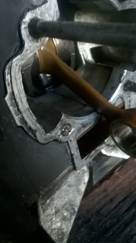

Za ovdje vec imam spremno kinesce koje ide na testiranje nakom turpijanja. Sve ide glatko svojim tokom ali kod stezanja glave mi pukne jedan brezon :angry9:
Tako se rutinsko slaganje zakompliciralo i oduzilo zbog vadenja brezona. Slozio drugi brezon i termogrupu. Zato mi sada fali koji sat da bude u voznom stanju danas kako sam planirao.

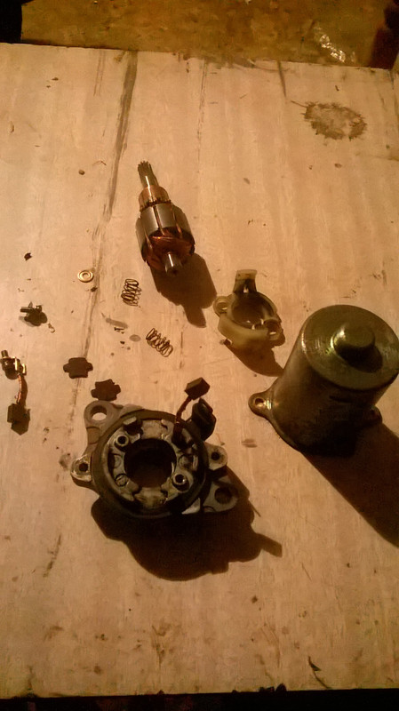

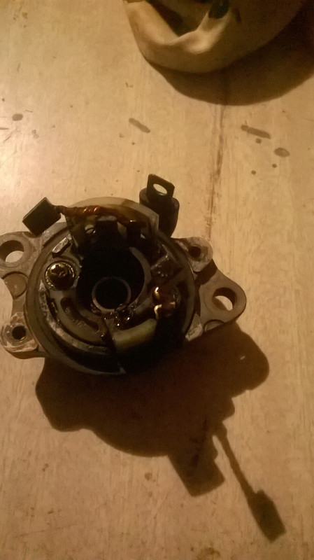

Odlucio sam oprat detaljno ovaj anlaser koji sam dobio na blokovima. spojio i zacudo radi. Pa kad je vec ispravan neka bude i cist u steku.
Ispod extremne prljavstine se krije sjaj i svi djelovi su u dobrom stanju :icon_thumright:

« Odgovori #789 : 09 Studeni, 2020, 09:50:31 »
Kad ovako provjeris anlaser, po potrebi promjenis cetkice, i sredis kontakte, on je pouzdaniji od kurble. Na 70ccm kad se primarno koristi kurbla, potrose se zubi na zupcaniku koji uzubljuje radilicu.
Pogotovo na BBu.
I sve je dobro dok imas crne, garave i masne prasine u anlaseru. Zlo je kad zateknes hrpu friske prasine, jos ako u cetkicama ima bakra, sve se sjaji, e onda je anlaser vrtio u top speedu :D
Odg: Gilera DNA 70 by matija
« Odgovori #790 : 09 Studeni, 2020, 10:03:11 »
Ovaj jako dugo stoji na neispravnoj masini. Cim sam ga spojil na aku odma veselo radi, tako da je trebalo samo detaljno ciscenje. Cetkice su u super stanju tako da ne mjenjam nista. Sve cisto i uredno slozio u hrpu, pa jos samo da provjerim ispravnost i moze u stek. Da je spreman ako zatreba, meni ili nekom :headbang:

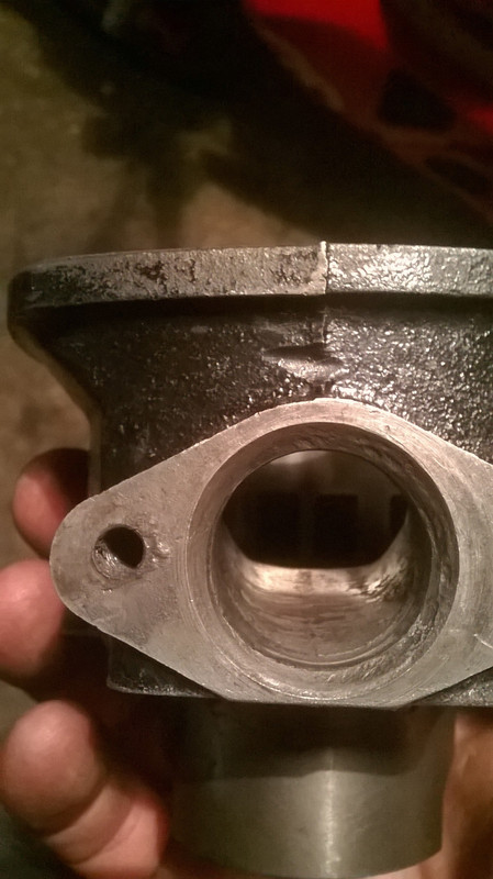

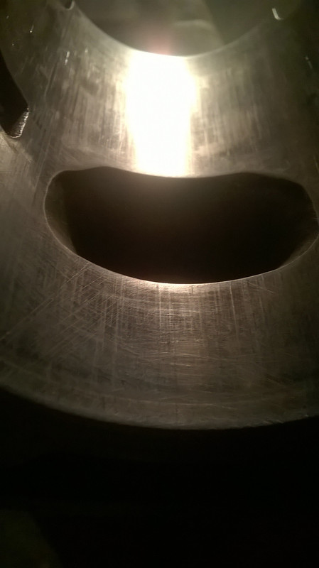

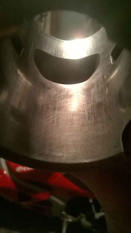

Odlucio testirat ovog dreva koji je podignut za 1mm. Pa slazem shoot da vidim kako ce se ponasat. I naravno problemi su prisutni kao i na purejet masini. Visoki su tajminzi i jako lose radi nisko, tolko lose da nije za vozit. Znaci samo puni gas dolazi u obzir i tu radi ok.
Cilindar se mora spustit na tvornicko stanje, a gore nesto kempenzirat :dontknow:

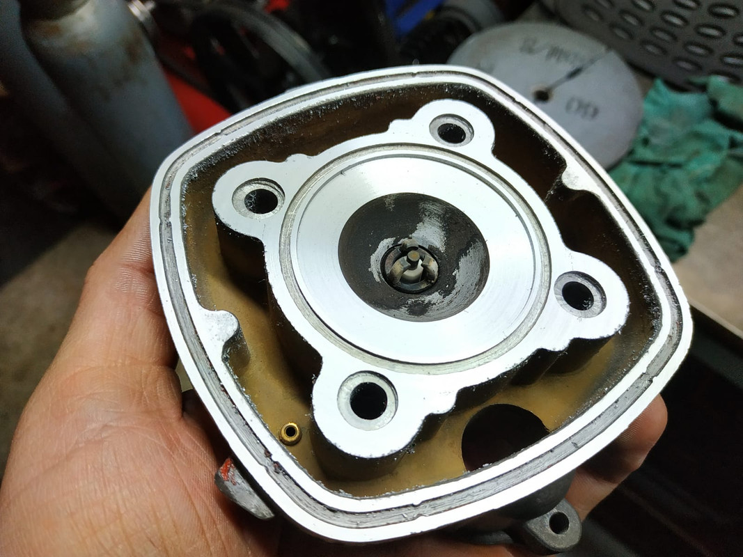

Plan je glavu potokarit da se klipu napravi mjesta. Do tada nema smisla ovako vozit jer su performanse otisle u krivom smjeru.
« Odgovori #792 : 16 Studeni, 2020, 11:23:06 »
Eto vidis sta je francuska skola tjuninga. Skini cilindar gore, prosiri mu ispuh umjesto V oblika u pravokutni i eto sta imas. To igra ocito na nizim tajminzina. Tako je se ponasao i meni, na niskim sam izgubio moment, vjerujem da je na karbu jos gore odnosno nema ga uopce, i skuter puni koliko toliko samo pri punom gasu.

Mozda ispuh i neigra toliko jako ulogu kolko su prelivni kanili visoko sada.
I da voznja je moguca samo u punom gasu, cak ide solidno onda.
Ali doskocit cemo tome sa preradom glave pa cilindar slozit na tvornicko stanje. Ocito taj 1mm dosta znaci. Budemo vidili bas. Izgurat sada to do kraja i mora valjat onda.

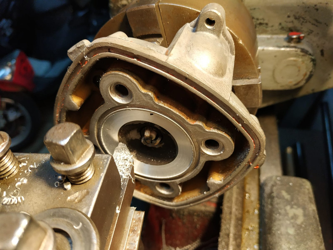

Sve ide po planu,pa je glava potokarena od strane zvonkeca i spremna za test.
Ukopana je za 1.2mm i sada cu moc tajminge vratit na tvornicko mjesto.

A budem vidil samo da vreme dozvoli. Kako ce sada ponasat? Iako sam siguran da ce biti dobro, jer netreba vise podizat cilindar i tajminzi ce bit tvornicki. A to znaci da mora bit dobro.
