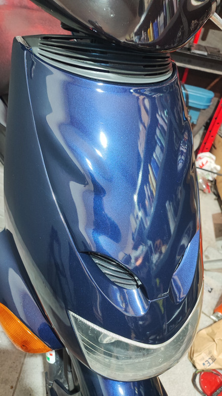

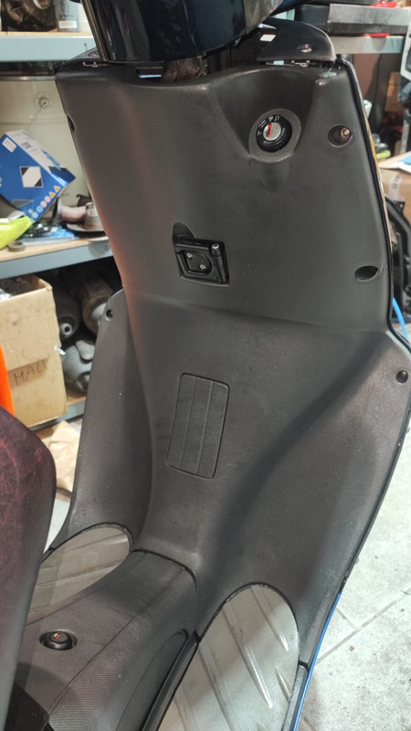

Provozam se i sva prasina sleti. Tak da je to najmanji problem.
A ovo sto dragec50  kaze, silikon zakon . I drzi doata dugoak je kvalitetniji. Samo odrzavas nakon toga sa cockpit mlijekom ili sprejem. Nema greske . Isprobano vise puta. Ubacit cu slike bas prije/poslije

« Odgovori #39 : 05 Lipanj, 2023, 22:09:24 »
Naspricao i utrljao mikrofibrom. To je slikano tjedan dana nakon
Evo spreja
