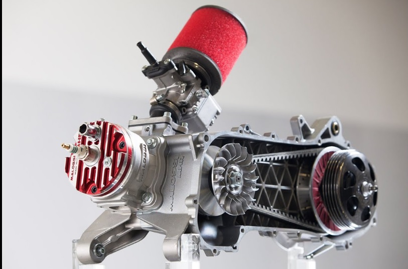

Mali update, evo sta se radilo do sad.... odlucio sam probat nesto drugo, pa sam skinio BB masinu sa Zipa i stavio Malossi RC-One set 94 ccm. Sa novom masinom vozim Madarsko Prvenstvo i koji PH, zavisi do staze. Sa BB masinom sam jako zadovoljan, tamo gdje nema puno zavoja odlicna, medutim staza koja ima puno tehnickih zavoja motor vise nije konkurentan, spor je u zavojima, previse momenta pa je potrebno dozirati gas na izlazima.
Malossi rc-one 94 ccm masina je mrvicu slabija od BB-a i to se osjeti najvise na ubrzanju, ali zato bolja 5x na kocenju i u zavojima.

« Odgovori #1366 : 24 Rujna, 2019, 01:07:48 »
Nema tu nekog setupa, kad je sve u setu kupljeno, sve sto postoji od Malossija za taj cilindar je gore, znaci Malossi blok, Malossi prijenos, radilica, cilindar, auspuh, Selettra, overrange prijenos, Dell VHST28 malossi pakiranje, jedino sam skinio Dell i stavio Polini PWK 28 lakse se ustima. Ide jako jako dobro, pojede nabrijane 180 ke sve redom... jedino moju BB turpiju ne moze, ali zato sto nismo kopali po cilindru da se ne kvari prebrzo i da traje.

Koji su okretaji na tome setupu i koje su razlike malossi bloka naspram pia?
  • Postova: 7178
Odg: Piaggio Skipper 150 AC -> 180 LC -> ZIP SP by walkay
« Odgovori #1368 : 24 Rujna, 2019, 10:50:35 »
Mina lezaji,veci usis,drugaciji raspon rupa na cilindru,izbacena vodena,trkaci obradjen blok...
Uglavnom spojeno sve najbolje od pia i mina bloka u taj jedan,sa vecim usisom.To je perverzija i veliki skok po pitanju izdrzljivosti i performansama.

« Odgovori #1373 : 24 Rujna, 2019, 15:05:13 »
Nema tu nista od Minarellija, Malossi blok je u biti Piaggio dugi blok (tipa: Gilera Runner Sp50) preraden, pomocu Malossi Gorilla arm (nosac masine) mogu stelat koliko da masina bude vani, pa mogu stelat meduosovinski razmak i visinu bloka, na blok pase dobos i ima prihvat za celjust, disk nazad, tako da pase sa Zipa 10' cola i sa Runnera 12-13 cola + disk, celjust. Komplet karter je drugaciji, ima veci usis, nema vodenu pumpu, vec radi na el. vodenoj pumpi, komplet prijenos je od Malossija Overrange ali je tip za Piaggio blok. Brezoni su kratki kao na Rotax cilindrima tako da su izbacili dugacke brezone.... Po specifikacijama treba bit oko 30 konja.
