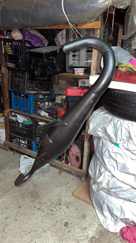

1) Auspuh Stage6 PRO Replica mk1. Kupio sam ga polovnog sav od korozije. Iznutra sam ga ocistio, ismirglao ga skroz i prefarbao crnim temperaturnim sprejom i promjenio vunu. Tek kasnije sam saznao da sam uzeo auspuh koji je tesko ustelovati, ali sada nema nazad

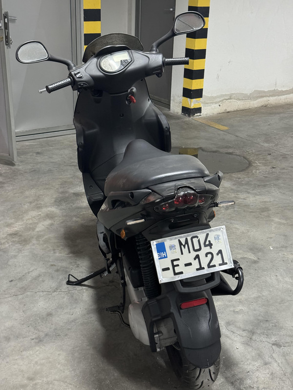

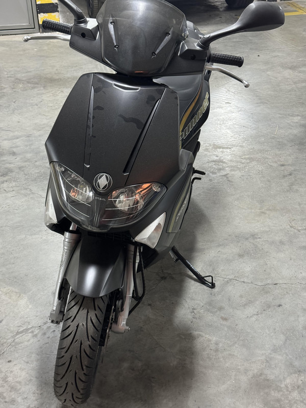

Evo kako izgleda gilera

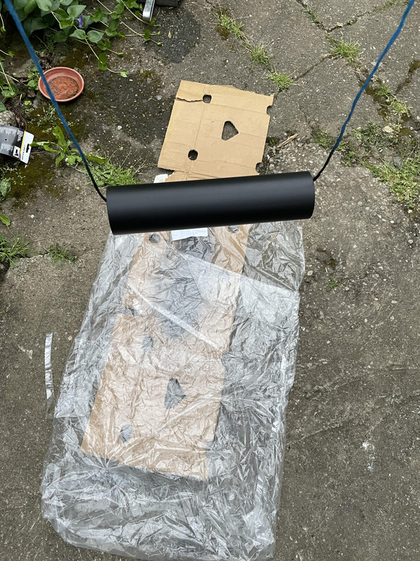

Evo slika kako je izgledao auspuh tek kada sam ga kupio
Ovo je nakon smirglanja. Koristio sam vodenu smirglu tvrde i mekane. Prije toga sam ga naprskao sa sonom kiselinom i antikorozinom
Ovdje sam ofarbao granu i top

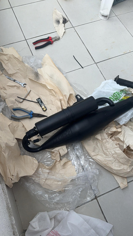

Na kraju je auspuh kada sam ga sastavio izgledao ovako

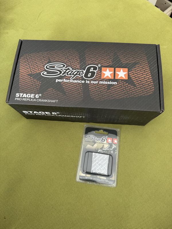

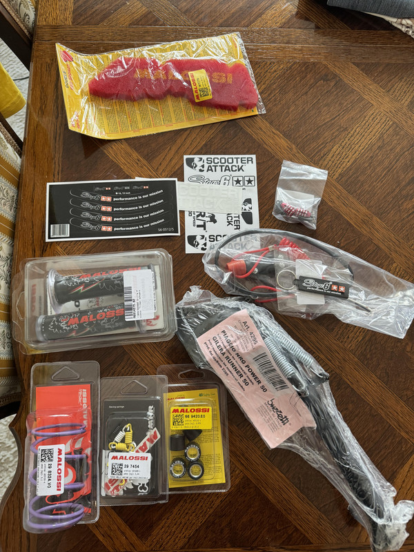

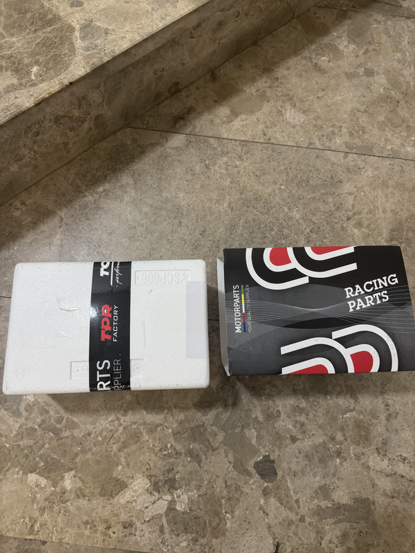

I evo slika svih dijelova sto sam narucio
Cekam vas odgovor pa narucujem cilindar i saljem sliku kada dodje i nakon toga trebao bi se uskoro sastavljati

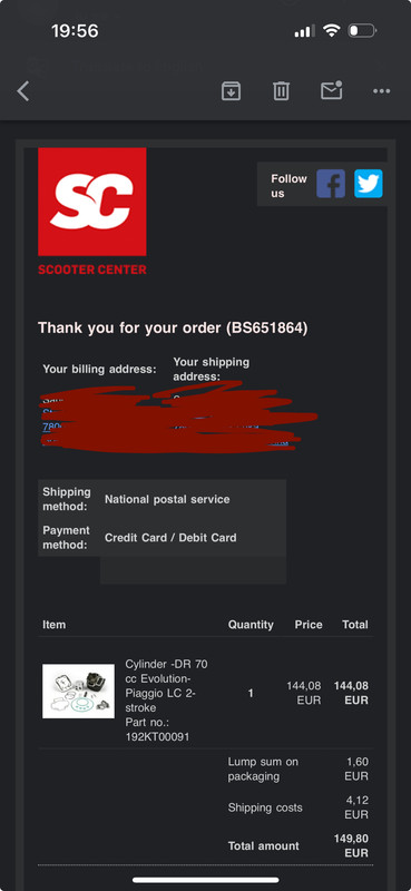

dr evo nije bio na stanju na maxi scoot, pa sam ga nasao na scooter center i to po bas dobroj cijeni pa sam njega i narucio

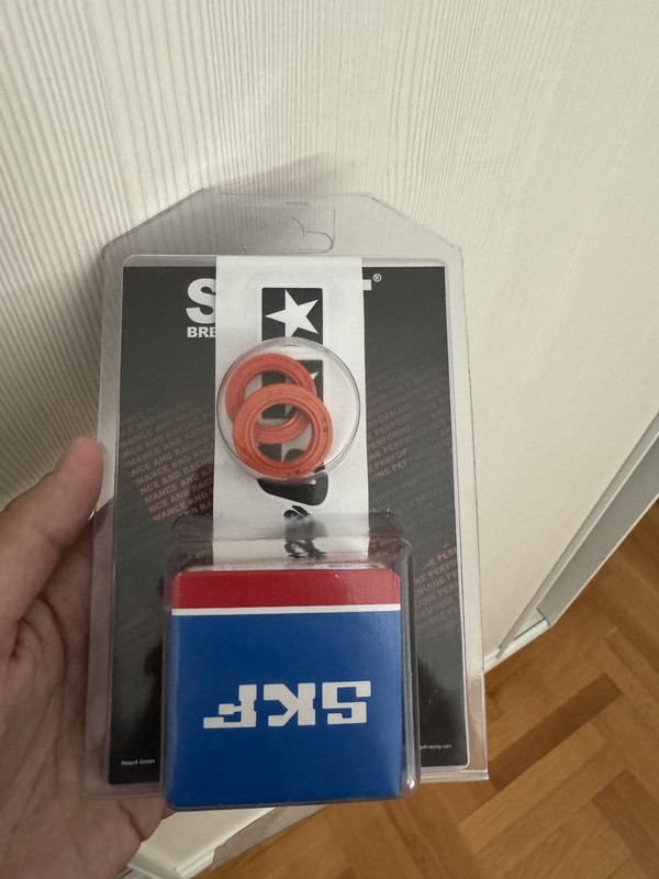

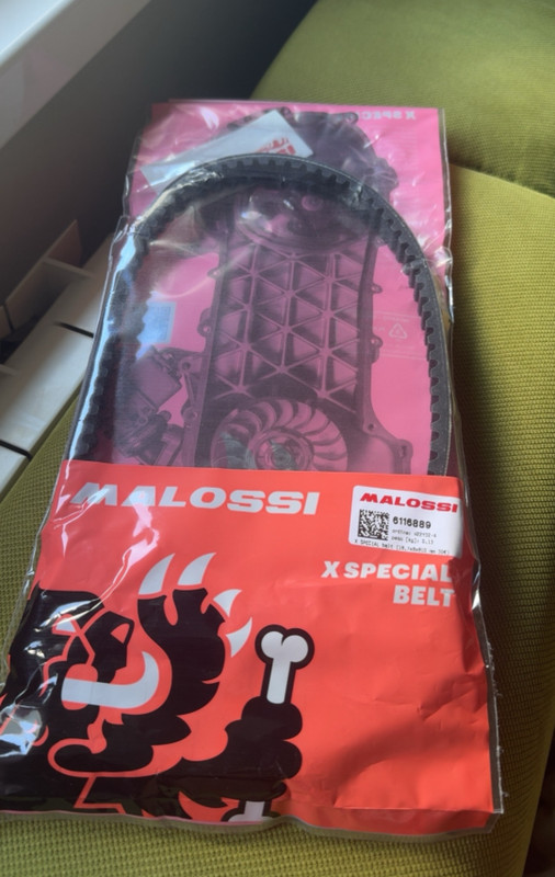

Dosao malossi remen, sutra kupujem lezajeve stage6 skf c4 sa polymer kucistem i cekam cilindar i onda sastavljam sve

Samo Koyo Japan C3 :) ništa drugo...

nema ih na scooter attacku, a ove stage6 dobijam za 30€ nove a izasli bi me sa dostavom 50€

uzeo sam ove stage6, jos cilindar pa ide sklapanje

vrati to nazad i kupi Koyo Japan i Corteco semeringe
također, vrati nazad i malossi crveni filter, trebaš OEM Piaggio...
također i OEM Piaggio vodenu pumpu + plavi corteco semering. i OEM Piaggio remen, taj Malossi kevlar je shit  :icon_thumright:

nemam nigdje kupiti kod nas koyo japan, pumpa vodena je orginlana i kupljen je corteco semering, remen ne mogu vratiti, mislim da vodenu ne treba uopste reparirati samo cu semerinf stavit jer je presai motor bas malo

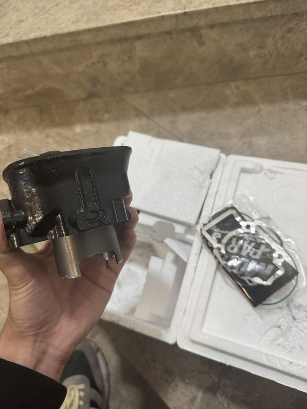

Danas dosao i zadnji dio cilindar dr evo 70cc. Mislim da sam uzeo najbolji cilindar za ove pare. Kroz par dana ide sklapanje motora i nadam se da ce letiti

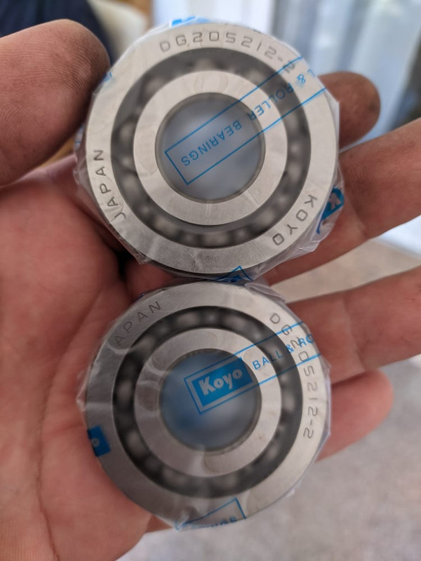

Neki govore da fabircki iglicasti lezaj na ovoj mojoj radilici stage6 pro replica je los, pa koji onda da uzmem ako neko moze pomoci
  • Postova: 3220
Odg: Gilera Runner 50-->70
« Odgovori #14 : 13 Lipanj, 2024, 21:13:06 »
pa doslovno sam ti sve napisao gore...

pa jesi za ostalo i za lezajeve radilice ali koji iglicasti lezaj
  • Postova: 3220
« Odgovori #16 : 13 Lipanj, 2024, 22:30:13 »

gdje mogu njih kupiti, gledam da kupim negdje u bosni da ne cekam dugo i da ne placam puno dostavu. Nasao sam neke malossi jel valjaju oni

Nista koyo iglicast
Samo malossi
 inace bude belaja
  • Postova: 3220
« Odgovori #19 : 14 Lipanj, 2024, 14:11:16 »
Nista koyo iglicast
Samo malossi
 inace bude belaja
Dap, zato 18.000 km je do sad prošao.
Koyo proizvodi za Polini mislim
