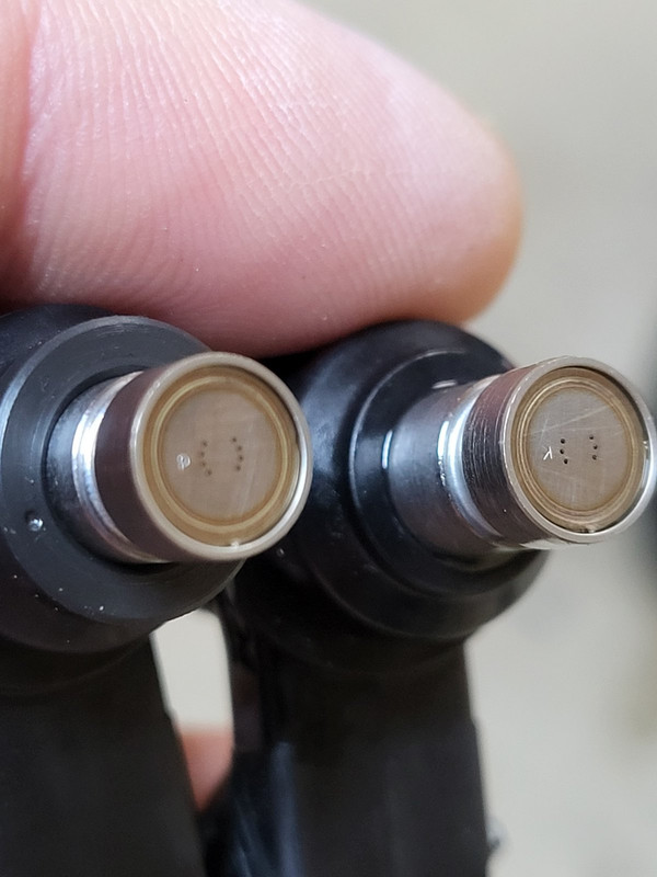

Keihin 5ED Injektor od 170cc, 8 rupa, serijski je 160cc, 6 rupa.

Od kada su prešli na keihin injektore lakše je jer ih ugrađuju danas skoro svi, imaš dvije vrste, A i B tip,razlika je kakav ima prihvat, 5ED injektor je inače od honde pcx,
po količini goriva meni daje malu razliku
orginal je 160cc/min a 5ED je 170cc/min ali posto ima vise rupa daje finiju maglicu, motor puno uglađenije radi.
Dalo bi se kemijati i sa regulatorom goriva jer piaggio radi na samo 2.5bara dok su neke honde i yamahe vec odavno na preko 3bara. Veči tlak>injektor sa više rupa>finija maglica> manja potrošnja a bolje performanse.
Ecu je sposoban se prilagoditi toliko promjenama, ako nisu velike, to da sam išao na puno veči injektor onda bi bio potreban remap.
ECU samo treba reset, ostavit ga neko vrijeme bez struje.
Najbolja opcija bi bila remap ili chip ali za sada nema ništa za gt200 ,samo za 125.
Guglaj yuminashi tamo imaš dosta informacija o keihin stock injektorima.
