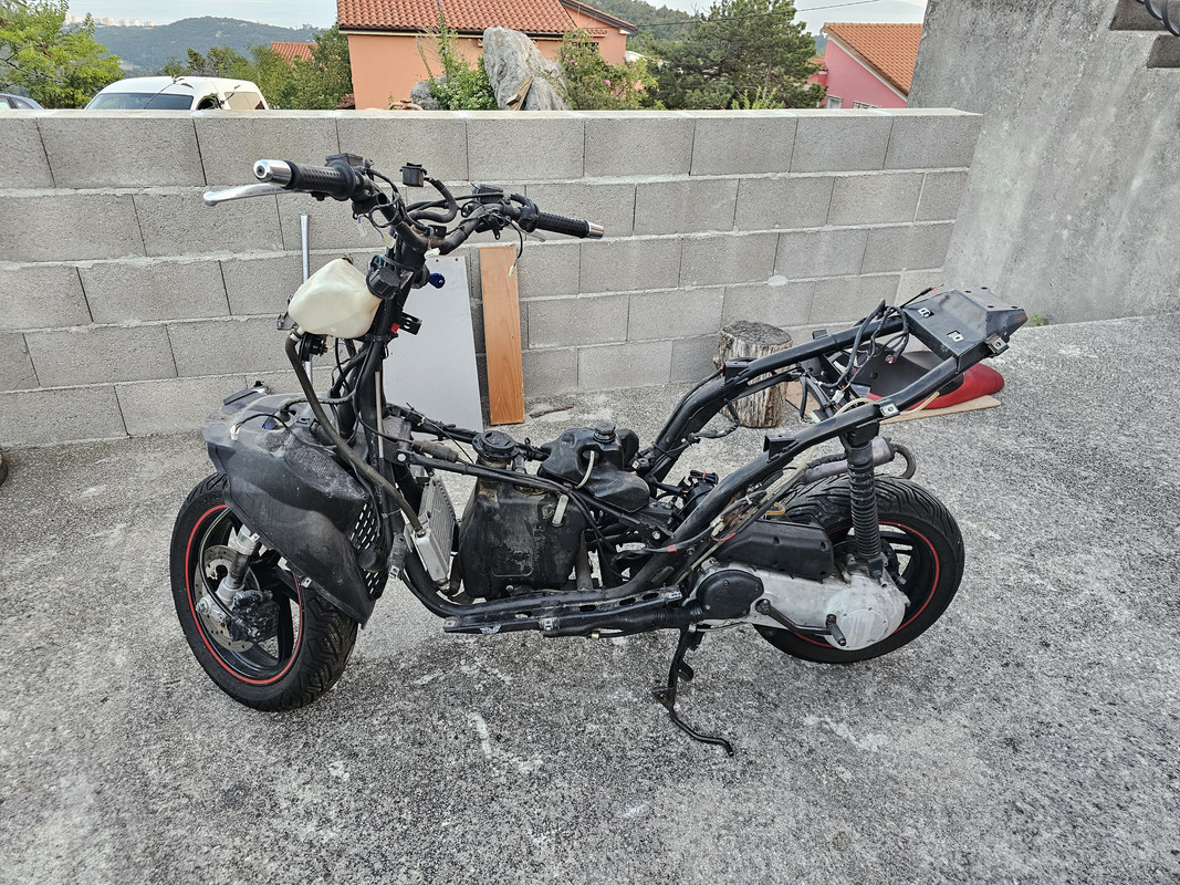

Ma popis je slozen I replica ukljucena... Sad samo dobra volja kamatara. Cetvrtak je dan D.... Ili ce bit sve u paketu ili ce se razgulit na godinu dana... :laughing6:

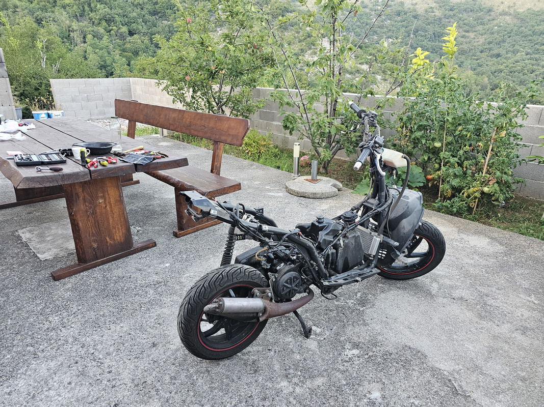

Laganini su se stvari pocele odvijat... Narucena zadnja bocna plastika, stop svijetlo, nazalost V-Maska ( sve kopce puknute) i neke sitnice... Isto tako u nabavi su lageri i semerinzi radilice a dole je cijeli popis ako kome zatreba... Ispravite me ako imam falingu,lol
* Koyo 6204 2RS C3 (20x47x14) - 1kom - Getriba
* Koyo 6901 2RS (12x24x6) -1kom - Remenica
* Koyo DG 205212-2-9T CS24 (20x52x12) - 2kom - Radilica
* Koyo 310-8079 (17x25x18) -1kom -Remenica
* Koyo 638 ZZ/C3 (8x28x9) -1kom - Poklopac
* Koyo 6203 C3 (17x40x12) -1kom - Getriba
* Koyo 6202 2RS1 (15x35x11) 2kom - Kotac
* Corteco 30x47x6 - 1kom - Getriba
* Corteco 28x17x5 -1kom - Getriba
* Corteco 19x30x7 (6.5) - 1kom - Rad. Variator
* Corteco 18x28x7 - 1kom - Rad. Magnet
 Tokom vikenda krece narucivanje radilice i termo grupe...

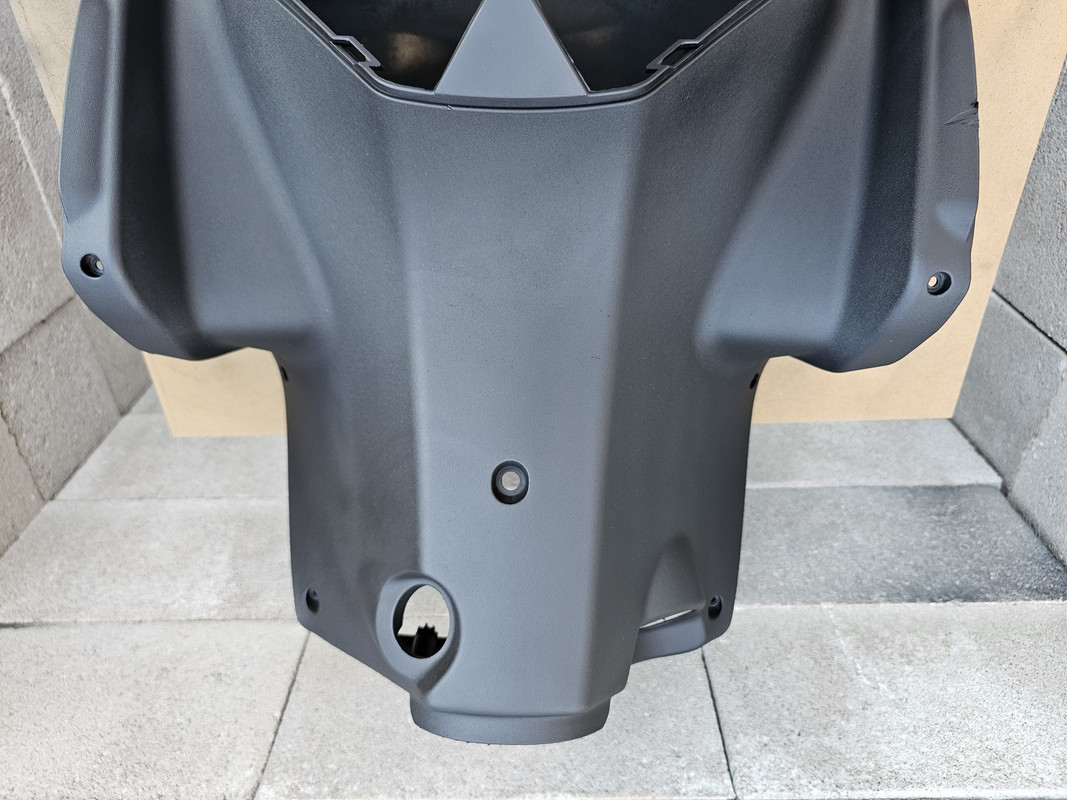

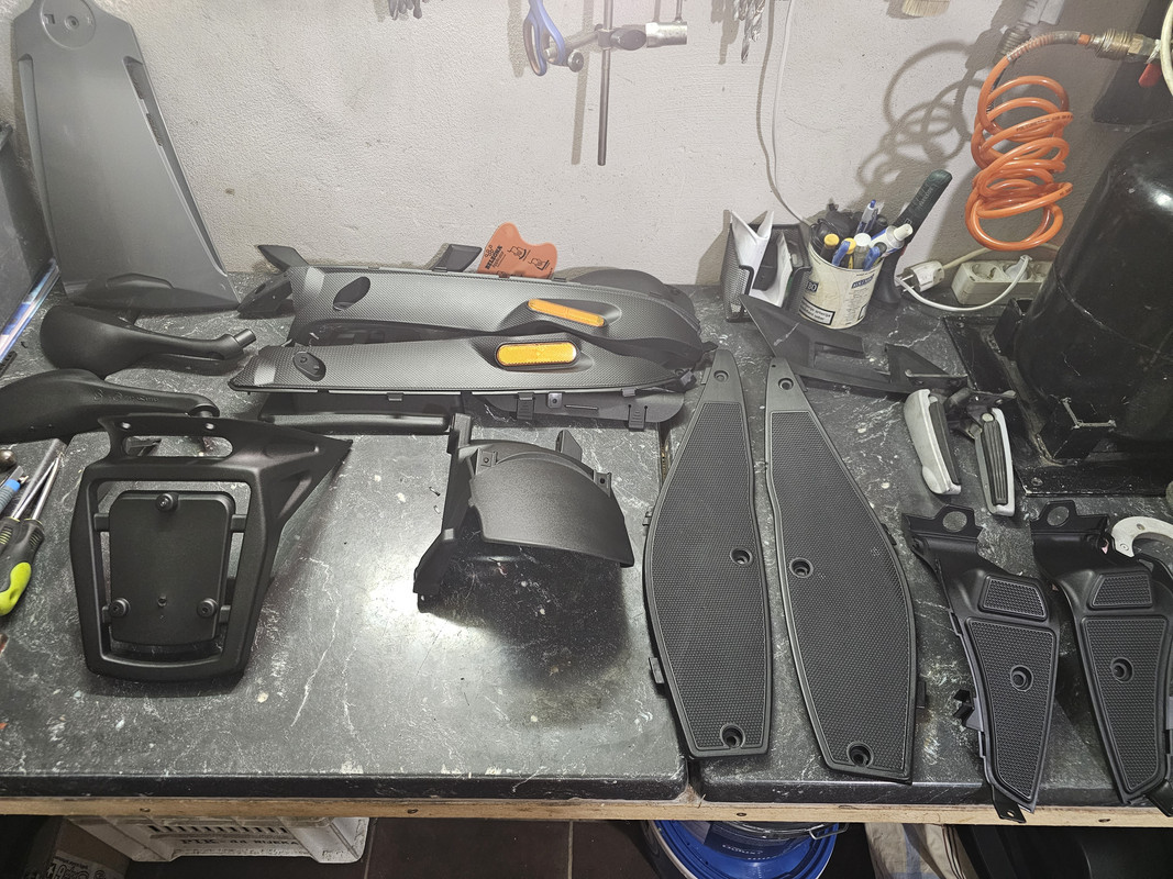

Evo danas smo iskoristili malo hladovine, pa rasturili ocajne plastike. Bit ce krpanja do iznemoglosti...... Piaggio Typhoon je mala beba za ovo..., ovog kao da su djeca slagala od lego kockica  :laughing6:

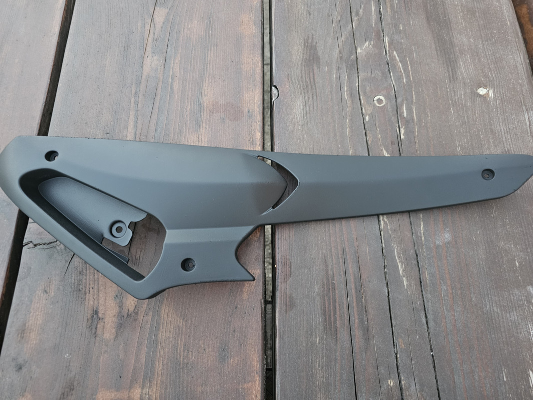

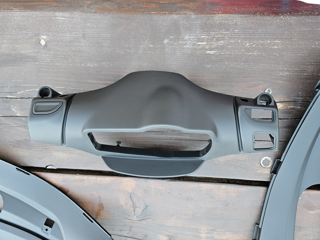

Jucer je bilo pranje plastike i jedno krpanje a danas presao sa sprejom za ciscenje i cak acetonom. Crno, crnilo, krpa, krpe su pokazale pravu istinu. Plastike su bile premazane svom mogucim "mastima" i pojavlo se pravo lice. Odlucio sam ih proci bumper sprejom i nakon toga cu na jednu plastiku bacit mat lak sprej, pa da  vidim kako to funkcionira.
  • Postova: 7163
Odg: Gilera Runner SP50 - Noob Project
« Odgovori #44 : 21 Kolovoz, 2023, 20:10:40 »
Pa plastike su ti u super stanju, samo češ ih usrat farbanjem. To treba samo ulaštiti sa silikon sprejem i amen.
  • Postova: 1222
« Odgovori #45 : 21 Kolovoz, 2023, 20:25:34 »
Slažem se sa Dariom, samo detaljno oprati i silikon/teflon sprej. Tjedno jednom ponoviš procees, natrackaš, i prebrišeš (utrljaš) sa krpom.
  • Postova: 4346
« Odgovori #46 : 21 Kolovoz, 2023, 21:00:33 »
ja to nebi lakirao, zapnes nogom par puta i ode boja...
nego jel imas mogucnost probat ispjeskarit? to je netko radio na forumu, ispalo je brutalno dobro... ako ne, samo mlijeko za plastiku, nasaftat, pustit, pobrisat...

Da se razumjemo, plastike na slikama su vec opiturane. Zato izgledaju "super". Uglavnom bile su matirane s sivim fkekama. Ni vsmo, ni tamo..Napominjem, trljao sam spužvicom u deterđentu dan prije i uvijek su bile masne....pustale crnilo. Onda sam uzeo najgoru i prosao je prvo sprejom za ciscenje kocnica. Krpa je bila crna ko crnilo od sipe. Kasnije sam presao na jeftiniju varijantu, aceton, i trljao dok nisu prestale pustat crnilo. Plastike su bile premazane, sloj na sloj, na sloj.... To nije održavanje, to je katastrofa. Ovo na slikama je Dupli Color bez texture. Ako nis drugo, vidjet cemo kako se ponasa.
Negdje sam dodatno citao, da nije lose preci lagano sa mat sprejom, koji ce donekle zastiti bumper sprej. U najgorem slucaju, ako sve bude super, uvijek se moze dodatno keširat, ali otom potom....

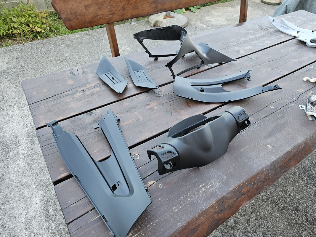

Evo danas dosao na red one sive bocne plastike. Odluka je pala isto u bumper crnu. Us put, osvjezii nebitne plastike. Sutra ako budem imao volje, krpam kopce od ralica, smirglanje i bojanje isto u bumper crnu.

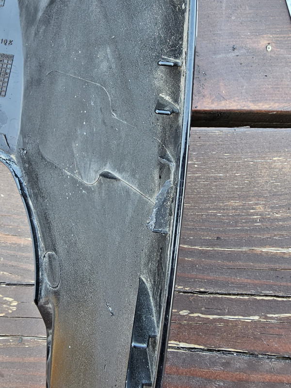

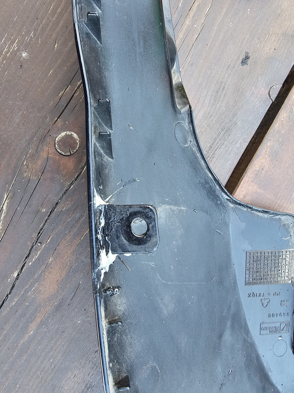

Danas krpanje nosaca ralica... Jednog sam radio, jednog nasao odlomljenog. Komade sam prvo zavario sa pistoljom za plastiku. Na sve to, s lemilicom natopio plastikom i na kraju namazao dvokomponentnim ljepilom sa bocne i unutrasnje strane. Vizualno nije za izlozbu, ali drzi i vise nego sto treba...

  • Postova: 4346
« Odgovori #56 : 24 Kolovoz, 2023, 21:45:04 »
mozes super ljepkom tolko piknuti da ti drzi samo sebe, onda lemilicu i isti tip plastike naci i topiti jedno sa drugim.. prije posla, sve sto bolje oprati i odmastiti..
imaju na yt videi di mjesaju super ljepak sa sodom, iskreno ja sam to probao, tvrdo je, ali ne znam koliko, nisam probao slomiti...
Offline Zmajur
  • Postova: 512
  • Mjesto: SantaFe
  • Moja Kaciga: XXL
  • MojSetup: OEM
« Odgovori #57 : 25 Kolovoz, 2023, 05:43:21 »
Znam trik sa sodom, to je vise za popunit rupe, mada i ovdje moze posluzit. Dvokomponento ljepilo, vjeruj mi, drzi ko svi vrazi, stvrdne se kao i superljepilo, ne smeta mu masna plastika i samo mu treba rok susenja. Nije za nestrpljive...

« Odgovori #58 : 25 Kolovoz, 2023, 11:51:00 »
Ima ono dvokomponentno od Bizona ljepilo. Imas u pevexu. Steze u roku 5min. Beton beton.
Offline dr.mrgood
  • Postova: 1295
  • Mjesto: Bribir
  • Moj Skuter: Peugeot Elyseo
  • MojSpuh: Stock
« Odgovori #59 : 25 Kolovoz, 2023, 14:45:01 »
Tako je. Ja kad sam na Libertyu krpao plastike radio sam ovako:
1. prvo izbušim rupe sa borerom 3 mm sa obe strane pukotine na razmaku od cca 1 cm
2. sa vanjske strane zalijepim lakirersku traku
3. iznutra nažbukam dvokomponentno Bizon 5min i to bogato
4. kad se osuši skinem traku i prekitam/obojam
Vozio sam tako krpane plastike 4 godine i nikad se ništa nije pomaklo, a na skuteru nije bilo niti jedne jedine čitave plastike. Nikakva topljenja plastike, pištolji itd. Ovo je najbrže i najčvršće.
