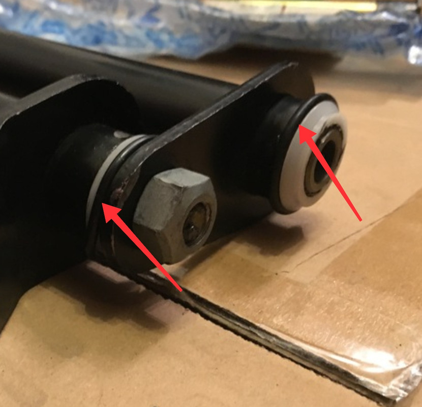

Još jedno pitanje. Mijenjat ću i one piksne na nosaču mašine pa me zanima vaše mišljenje. Imam opciju uzet plastične piksne za 40kn komad ili ovdje na ms trgovini što sam vidio imaju RMS igličasti ležajevi 16x20x20 za 40kn komad. Pa ne znam što je bolje ?

Nosac trajno rjesenje su iglicasti, plasticne piksne iskoristi kao cepove, mozes ih i pokratiti, ali ako su ti pikne jako potrosene, ulazit ce ti smece, prasina u klackalice
Tako da il kupi samo piksne il kupi oboje, naravno i o ringove
Ako ides na iglicaste moras napraviti granicnike na osovinama, zapikas po mali var na osovini da iglicasti ne mogu setat, i naravno iglicaste podmazi sa mascobom da ne budu suhi u klackalicama

O ringovi se stave preko piksni, pa kad se sve montira prebace se na konusni dio piksni da stiti od vode smeca i sl.
Dimenzije na netu ima svasta, uzimao u trgovinama koje prodaju dijelove za sanitarije, al imas toga svagde gledaj da je unitarnji fi 21-22mm i da su debljine 3mm il 2.5mm kako nadjes, nadje se komad po kunu, treba ti 4 kom
