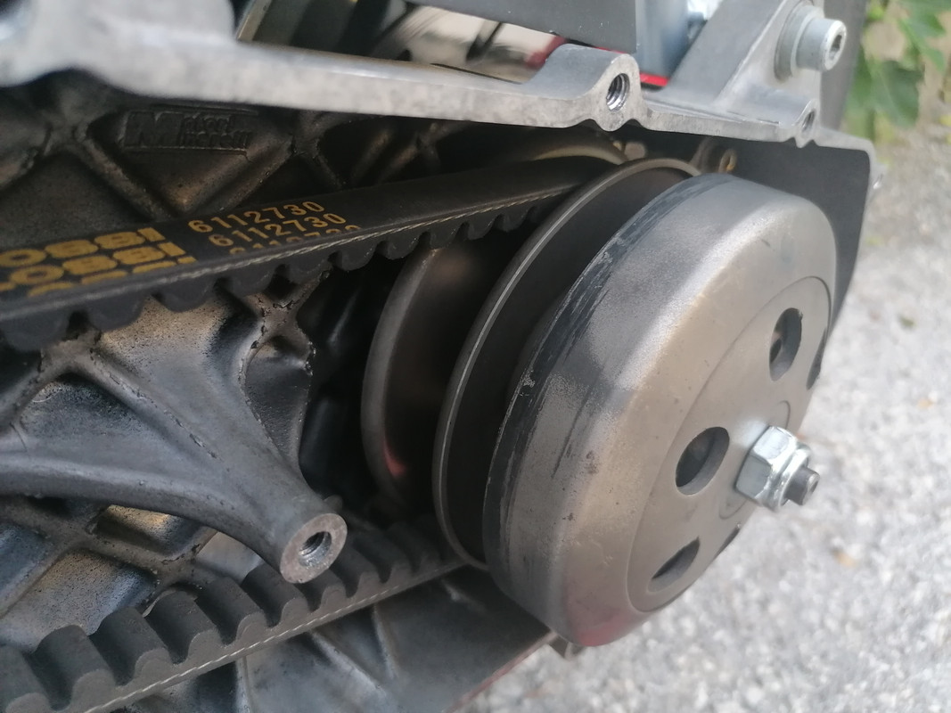

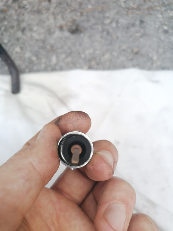

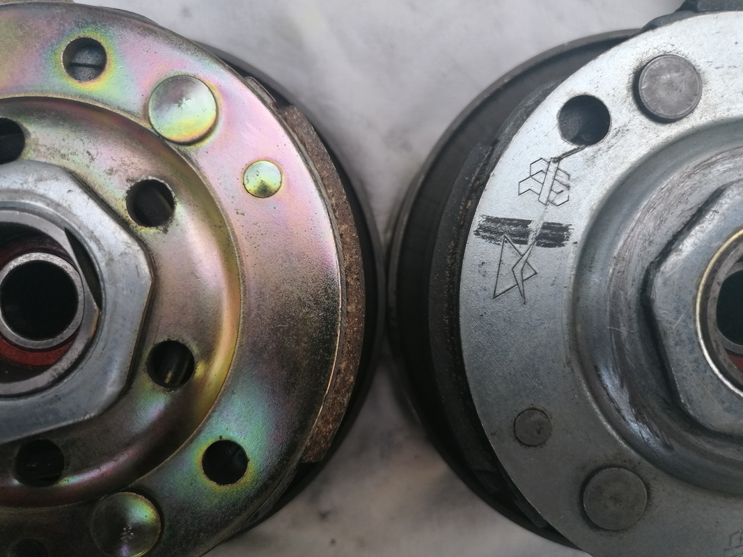

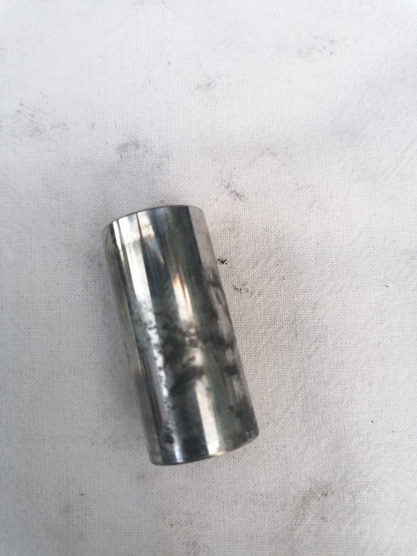

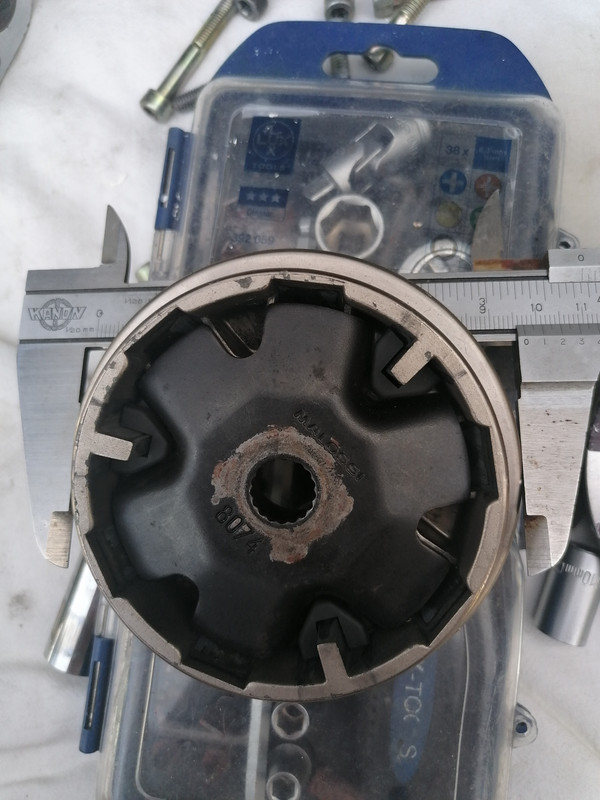

Od kad sam ga složio, zbog posla nisam imao baš puno vremena za čačkanje i igranje oko njega. Danas otvorim deklo, i ono.... 😏

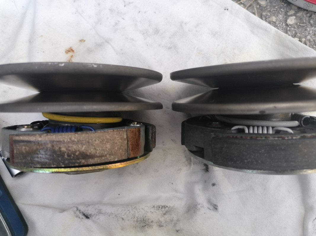

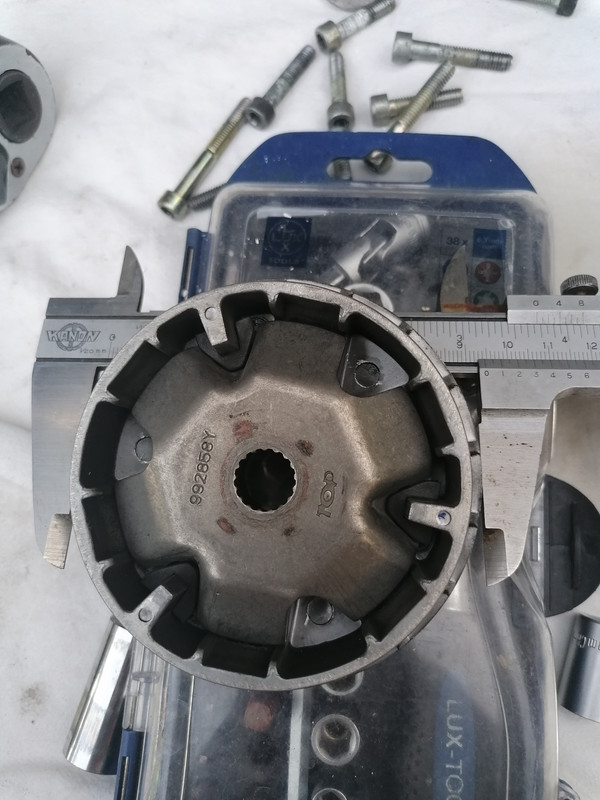

Vraćam Malossi variomat umjesto TP, i stavljam drugo zvono, kvačilo i bijelu kombinaciju federa.
Tragovi na zvonu mi se ne sviđaju, kao i ovi na bolcni od TP variomata.
e85 gas station locator
Izlaz slab, a razlika u dimenzijama nije baš zanemariva.

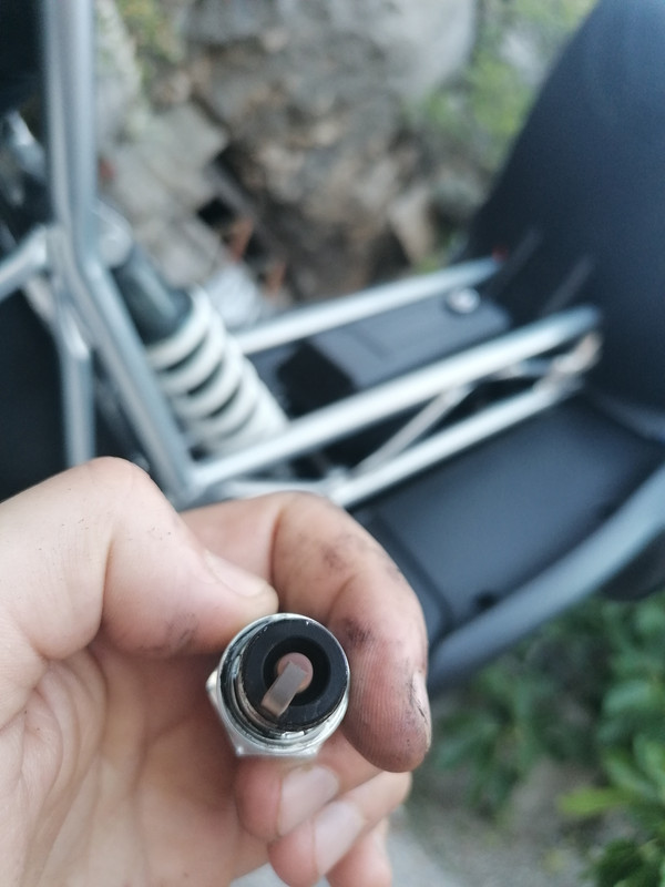

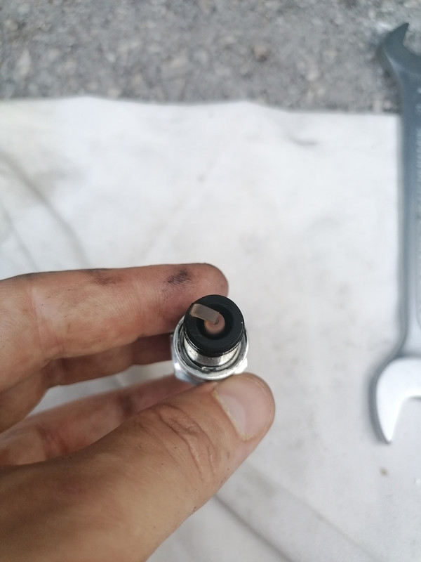

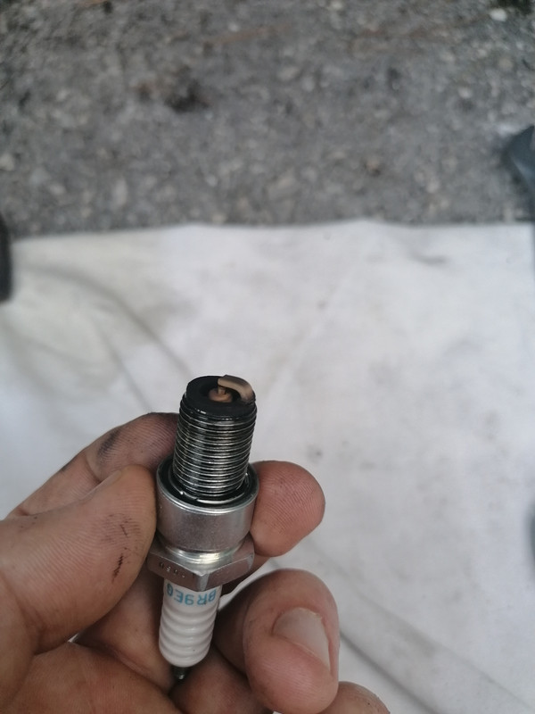

Par dana nakon onog izleta po Cetinskoj krajini, rikne mi svjećica opet, spustim diznu na 78 i uzmem neku duplo skuplju BR 9 EG i danas napokon provjerim boju.
shell gas station near us
Razlog zamjene svega ovoga je taj što mi se ne sviđa ni način ubrzavanja, ni zvuk mašine kad nakon punog, naglo vratim gas.
Ma u biti, nisam dugo ništa radio na nijednom, pa sam sretan što sam danas  napokon uhvatio malo vremena.

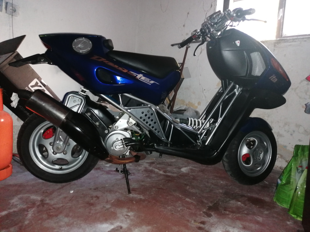

Promjena plana.
Plavi je sredinom kolovoza sa istekom registracije odjavljen, konzerviran i spremljen. Bio je u oglasu mjesec dana, ali sam odustao od prodaje. Kako mi je sad prioritet nastaviti sa projektom na crnom Dragsteru, a samo za pjeskarenje i plastifikaciju mi treba oko 500€, odlučio sam se za vraćanje na 50cc i opet stavljanje u oglas. Novi lež+sem radilice, klip i karike, remen, i potrošni dijelovi u prijenosu. U oglas će ići za onoliko koliko je i uloženo, bez mog rada.

Usljed manjka nekog konkretnog šrafanja, odlučio sam se uhvatiti opet plavog. Imam viška komplet crnih plastika, a kako nisam zadovoljan sa poslom "majstora" lakirera, i druge plastike ću opet prefarbati.
Što se tiče mašine, ona nakon 1780km ide na pola iako nema potrebe, ali eto, nešto se mora šrafati.
I meni je bila bolcna masna kad mi je "propišao" semering radilice, provjeri njega. Imao sam i ja seanse sa NGK svjećicama, dvije rikle u 1500 km. Kupio Denso i nikad problema. Bila je BR9ES pa sam stavio W27ESRU. Očito otkad su preselili tvornicu u Španjolsku ili gde već, niš ne valja.

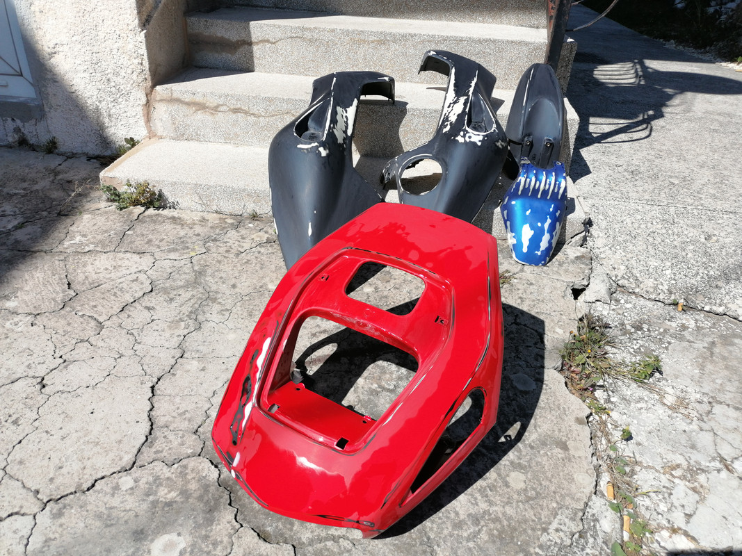

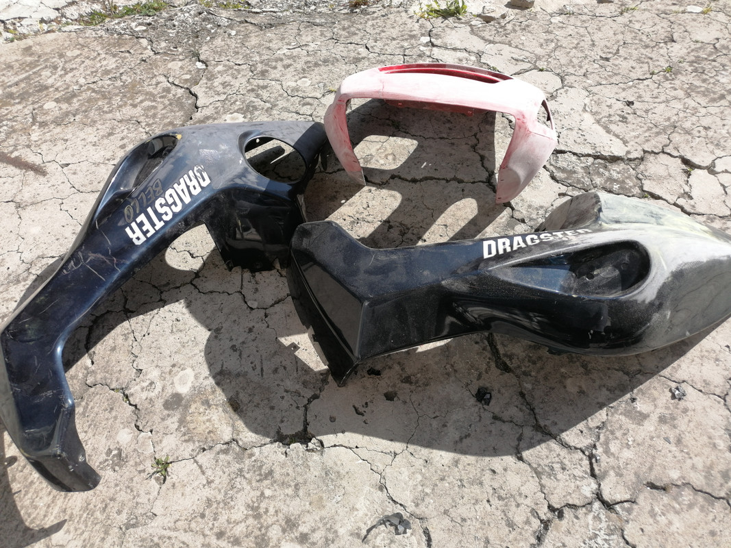

Iz šteka izvučen komplet plastika, i trenutno u fazi šmirglanja. Drugi komplet crnih se isto paralelno sređuje, mašina će na pola uz zamjenu ležajeva, semeringa i detaljni pregled svega. Nemam neki plan šta dalje, farbanje je sigurno, pa će mo vidjeti u kojem smjeru dalje. Cilj je ubiti vrijeme i iskoristiti godišnji maksimalno.
  • Postova: 1257
Odg: Dragster, još jedan u nizu
« Odgovori #272 : 21 Ožujak, 2022, 15:55:36 »

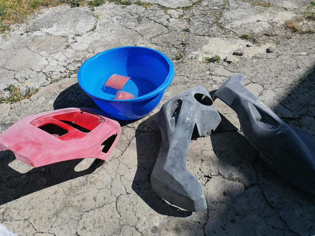

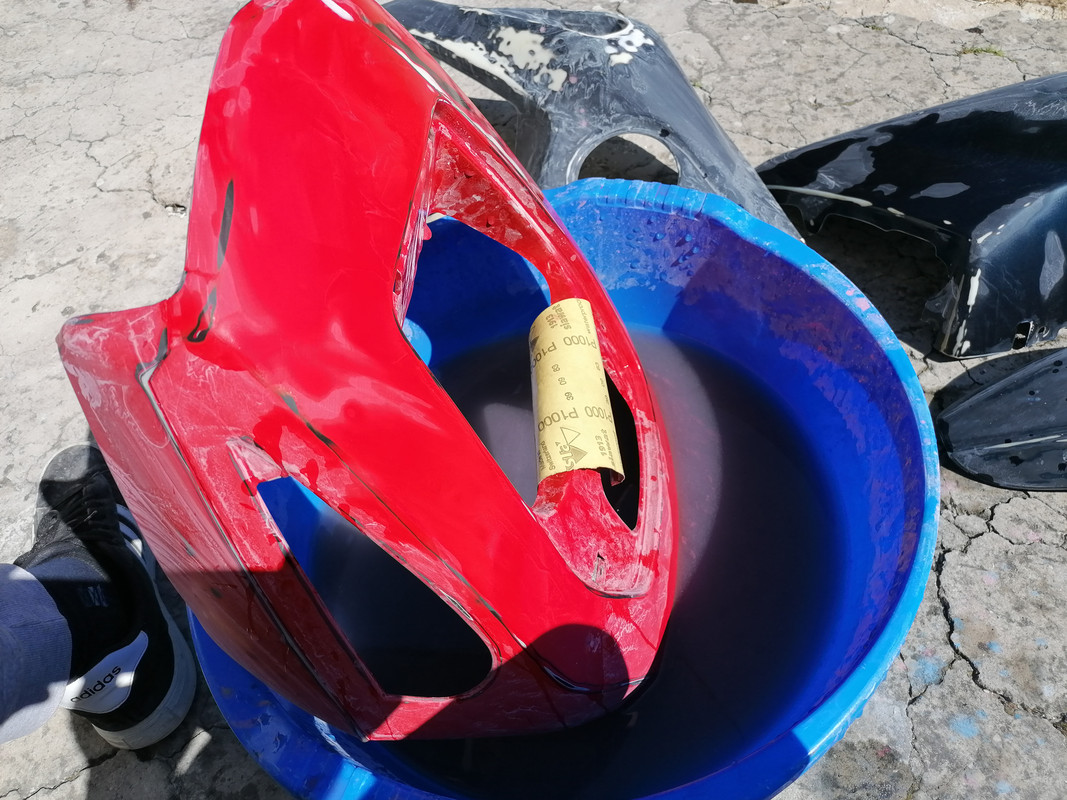

Za danas dosta. Prednji blatobran i bočne plastike su u orginal boji, pa sam išao samo na 400 i 600 vodene, zadnji blatobran nakon 400 došao do org. boje, a prednja crvena je kvalitetno napravljena, pa sam isto išao sa 400/600. Pokitano na par mjesta i sutra nastavljam sa 800/1000 i to je to, jer ne mislim gubiti par dana na šmirglanje.
Pošto neću ići na filer, kupio sam srebrni "prajmer", da nebi bilo različitih tonova na suncu zbog više boja plastika.
Naljepnice se izrađuju i idem opet na krom varijantu, ali ovaj put sa orginal Dragster fontom za 50cc.
  • Postova: 1257
« Odgovori #273 : 22 Ožujak, 2022, 16:24:34 »
Danas odrađeno 800/1000, mili Bože koja je ovo robija😤
Šmirglanje mi je i dalje ubjedljivo najgori dio posla.
