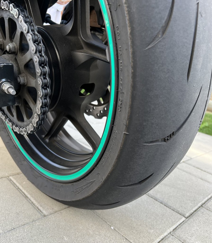

Jos sam na starom setu guma
Nikkako da ih poderem do kraja
Ali ih zato jos koristim u nagibu do ruba :headbang:

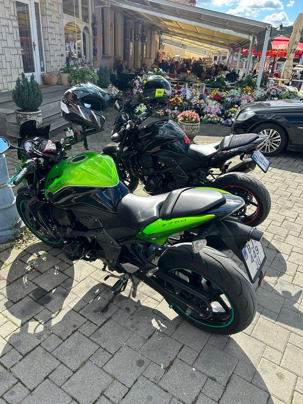

Danas smo odradili turu preko papuka

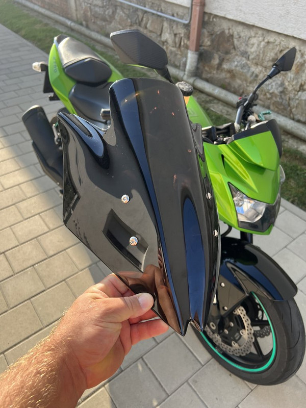

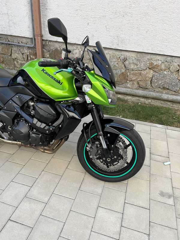

Stigao vizir from aliexpres :headbang:
A sta ja znam zadovoljan sam
Trebam se malo priviknut na njega

« Odgovori #523 : 07 Rujan, 2024, 15:06:36 »
Slici Puig viziru kojeg sam imao na Z750
  • Postova: 6181
Odg: Moj Kawasaki Z750 2009god
« Odgovori #524 : 07 Rujan, 2024, 17:40:54 »
14€ sam ga platio
Materijal i zavrsna obrada skroz ok
Malo ga je podiglo

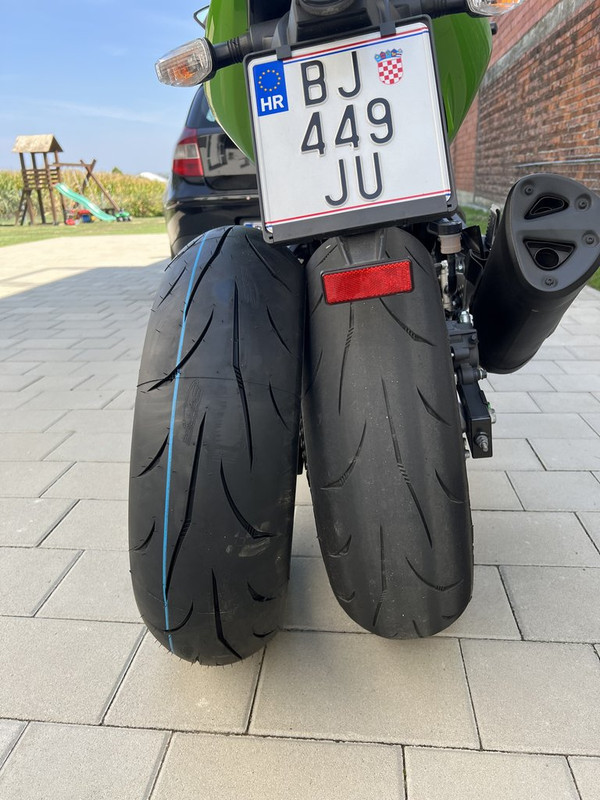

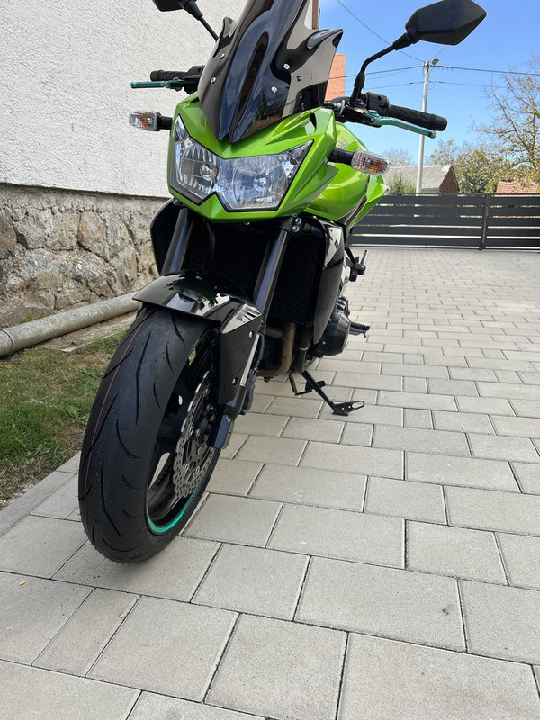

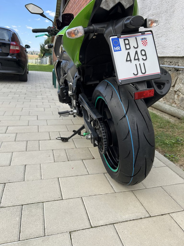

Namontirane nove gume mitas sportforce +
Kilometri stanje 49150

« Odgovori #526 : 11 Rujan, 2024, 15:08:32 »
Super guma za jacu voznju.
Medjutim, ima i par mana pa da ih navedem.
Tvrda ko vrag, ovjes je jedino sto radi po tom pitanjui ta guma zapravo trazi dobar ovjes (zapravo najnebitnije, ali, ako ovjes nije dobar ili krivo podesen, ta guma to jako pokaze)
Moze se vozit na 2.5 i 2.9 tlaku, ali tek tada je tvrda, a tada ju je i nemoguce zagrijat da bi drzala kako treba pa se obicno vozi na bitno nizim tlakovima - voznja na 2.5 i 2,9 ubije sve prednosti te gume i zapravo pokaze mane.
Ako je napumpana da bi davala super performanse, trajnost joj nije vrlina - u tim okolinostima zapravo nije ni jeftina iako je jeftina za kupit, ali, radi toliko manje km od konkurencije da po kilometru uopce nije povoljna. To ne znaci da je skupa, ali, vecina ljudi ih kupuje ne zbog cijene nego performansi kod jace voznje na dobrom asfaltu, ali jedno je kupit set guma, a drugo vidjet koliko km s njima zapravo i napravis.
Po mokrom nije najsretnije rjesenje - to je nebitno ako ne vozis po mokrom. Ali, i hladno vrijeme ne voli jer treba temperaturu da bi radila, a temperaturu mozes dobit samo jakom vožnjom na tlaku koji dopusta da dovoljno mijesi kako bi se ugrijala, naravno, i ako vozis po ljetnim vrucinama cak i umjerenim tempom, ali ne tlakom koji je previsok jer cak i po ljeti trazi ispravan tlak kako bi se ugrijala kako treba.
Ili da skratim: super guma za jako zivahnu voznju na odgovarajucem tlaku, ali tada je cijena mozda i vise po prijedjenom kilometru od konkurencije, tu prvenstveno mislim na gume koje nisu zadnja generacija, nego recimo predzadnja, ili ona starija od nje.
Koliko si km napravio sa prijasnjim setom? Cisto za usporedbu, sa Metzeler M7RR radim barem 12.000km na Z900 i to do trena kad zadnja dodje do granicnika, a ne da bude celava. Voznja vecinom po HR Zagorju gdje odem na djireve iz ZG gdje zivim. Nije stalno voznja na noz, ali, porubi se do kraja zadnja na skoro svakom djiru, a voznja agresivnija nego na Michelin Pilot Power koje sam nekada koristio i gdje bi do ruba zadnje dosao u manjim nagibima.
Te Mitasice su super za nekog ko pegla zavoje po Jadranskoj magistrali i ne zamara se trajnoscu - stvarno sposobna guma u tim uvjetima. Ali za nas kontinentalce, pogotovo ako odes i na dulje djireve s ekipom, mislim da nije najbolje rjesenje. Ali, to je samo moje misljenje, ne tvrdim da je tako.
Ako ti odgovaraju i ne smeta te sto se trose malo prebrzo, odlicno, nasao si gume za sebe. To je mozda i najbitnije - naci gume za sebe koje ti odgovaraju. Zato sam i ja duuuuugo vremena vozio na Michelin Pilot Power, (zadovoljavale su sve moje potrebe za najbolju cijenu po prijedjenom kilometru) a nakon toga Metzeler M7RR iz istog razloga iako godisnje 20.000km napravim, svejedno volim sport klasu guma jer taj visak gripa koje pruzaju mi znaci vise od 30-50% vise kilometara koje bi pruzile ST klasa guma.

  • Postova: 6181
« Odgovori #527 : 11 Rujan, 2024, 15:52:53 »
Hvala ti kolega na opsirnom opisu
Sa starim setom sam napravio 4000km i jos bi mogle 1000 napravit jer nisam dosao do markera za minimum.
Koliko zapravo imaju km ne znam jer sam kupio motor s tim gumama.
Stare su 4 godine i nikad mi nisu pustile nigdje niti je bilo iznenadenja. Zato su mi se svidjele
I ostao sam na njima. Tlakove sam uvijek drzao na 2.9straznja i 2.5 za prednju. I kazem prva liga gume rang isti kao michelin pilot sport bi rekao.
Set s montazom balansom i novim ventilia me izasao 215€
Ocekujem da cu napraviti s njima oko 8000km
Ako bude i vise bit ce super
No vidjeti cemo. :headbang:
Puno sam se dvoumio da li ici na st gume al eto nesto se nisam uspio nagovorit :nono:

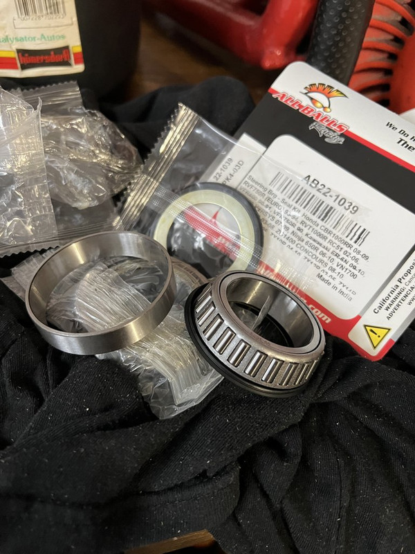

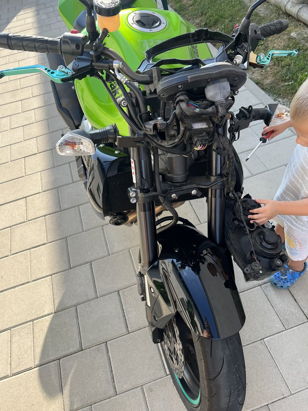

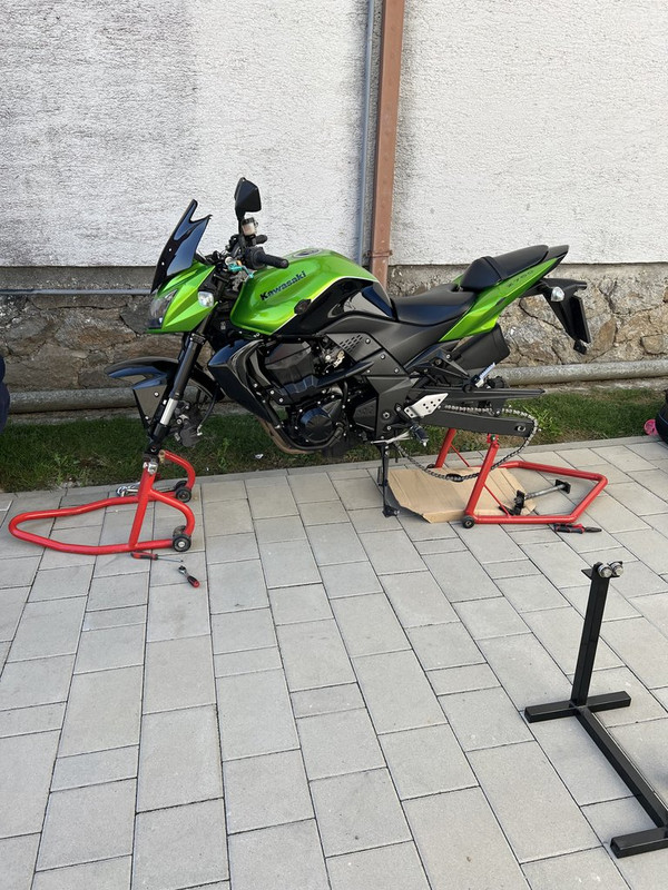

Prvi nedostatak na motoru je sve vise uocljiv, posebno to osjetite u voznju po gradu gdje se volan mota vise pa imate osjecaj kao da se po kolotrazima vozite. Uglavnom cudan osjecaj.
A to je zub u volanu (lezaj dobio utor) posto je zec dosta tezak naprijed nije ni cudo.
I kilometri su tu vec u pitanju (gotovo 50 000)
Dakle sezona odmice a treba nesto radit kad se ne vozi, pa budemo to sarafali i ima dosta posla.
Sam lezaj nije skup 52€ uzeo sam all balls valjkasti koji bi mogao biti i izdrzljivi od originala
No budemo vidjeli.
Slikam kad budem radio na tom :headbang:

« Odgovori #532 : 08 Listopad, 2024, 13:07:31 »
Mijenjao i ja na svom bivsem z750 na nekih 30tak tisuca km. Sada me uskoro to ceka i na Z900 jer malo se osjeti taj zub (jos ne u voznji, ali kad je prednji kraj motora dignut i prednji kotac u zraku, osjeti se da su kuglice napravile utor). Zanimljivo, Z900 ima skoro 80.000km i identicne lagere, a i koncept i tezina motora je skoro ista.
Da si barem najavio da ces to radit, bas takav set allballsa sam kupio davno za Z750 i stoje mi u ormaru (prodao bi ti u pola cijene), ali ipak se odlucio ponovo na kuglicne lezajeve jer je s njima feeling u voznji bolji. Valjkasti bi teoretski trebali biti trajniji zbog vece povrsine.
Vec sam kupio OEM donji semering i NTN opet kuglicne za Z900, vjerojatno u proljece idu na motor.
Savjet:
ove valjkaste kod montaze prvo pretegni, pa onda otpusti i dotegni na mjeru - nadji negdje na netu podatke u Nm da barem imas ugrubo podatak jer sumnjam da imas alat da to stegnes moment kljucem.
i napuni ih sa masti koliko god mogu primit u sebe.
Valjkasti se navodno i nakon par voznji trebaju dotezat, ali nije pravilo - vjerojatno se zato i kod montaze prvo pretegnu pa onda popuste.
Savjet 2:
nabavi donji OEM semering jer je puno kvalitetniji od ovih kaj si dobio u setu, a gornji slobodno vrati stari jer mu sigurno nije nista.
Savjet 3:
postoji vjerojatnost da ces trebat stavit distancer izmedju donjeg lagera i semeringa - tanak po potrebi, tek toliko da usna semeringa ne dira valjcice lagera i pruza iako mali otpor kod okretanja volana. Tak je barem na ovom setu kojeg ja imam, a nabavio sam s ebaya takav distancer (ako se dobro sjecam da je za neku Apliliu, ali odgovara dimenzijama jer ta Aprilia ima identicne lagere), al mi se neda ic mjerit debljina, al recimo da je nekih 0.5mm (davno je bilo i ne sjecam se tocnog podatka). To je primjetnije kod OEM semeringa jer ima nesto visu gumenu usnu nego ovaj iz tvog seta, ali, OEM semering je stvarno bitno kvalitetniji i dugotrajniji (guma je kvalitetnija).

« Odgovori #533 : 08 Listopad, 2024, 15:14:23 »
Hvala kolega na savjetima :headbang:
Mislis na ovaj semering da uzmem novi originalni?
https://www.motorcyclespareparts.eu/en/kawasaki-parts/920490022
Gledao sam par videa s youtuba izmedu ostaloga i ovaj
https://youtu.be/f08K-O0qDe0?si=hH-8o2x9nRuzoF-8

« Odgovori #534 : 08 Listopad, 2024, 15:54:23 »
Na to stavljam "marine grease" za plovila čisto da podijelim info;-)

« Odgovori #536 : 08 Listopad, 2024, 18:02:14 »
Da, to je posao koji ipak trazi dosta vremena i pametno je potrosit jos malo novaca na kvalitetne komponente (a OEM semring nije toliko skup da bi opravdao dupli posao samo zato sto je zamjenski prdnuo, a to nebi ni skuzio dok voda ne udje i sjebe lager pa cijeli posao ispocetka prijevremeno)
Da, upravo to, samo sto je u slucaju Z750 problem samo sa donjim lagerom i semeringom ako koristis lagere koje imas, a ne gornjim (jer gornji semering je specifican i velik i nemoj ni u ludilu koristit ovaj iz seta za to - samo vrati tvornicki ako nije nekim cudom fizicki unisten, a nebi trebao biti - ako je unisten, kupi takav novi OEM).

« Odgovori #537 : 08 Listopad, 2024, 18:07:12 »
Ja imam ovakvu crvenkaste je boje
https://www.bauhaus.hr/maziva-i-aditivi/mast-ina-lipleks-s-ep-2/p/23194399
to je takvo smeće od masti da je to strašno...
samo Valvoline Multipurpose Complex Red 2
Zapravo svaka litijeva mast je za to OK - semering ipak mora sprijecit ulazak vode, ali i bilo koja litijeva mast ce pomoci kao dodatna zastita uz to sto ce i podzmazat legere
Nije INA litijeva smece, koristim ju vec 30+ godina i to istu piksu od kile za sve sto trazi litijevu mast i nikad nisam imao problema, a primjenjivao sam je milion puta za razne namjene gdje je bilo potrebe za litijevom masti. :D
Mozda je i do podneblja - u ZG mi INA litijeva stara ko bilbija sasvim OK, mozda tebi na otoku gdje juzina zna radit dodatne probleme treba nesto kvalitetnije......
