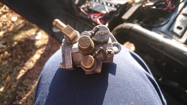

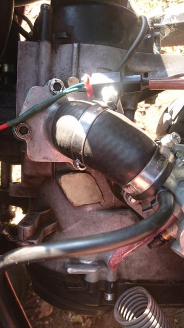

Skinuo uljnu pumpu i malo očistio masnoću i prljavštinu.
Da li izmedju uljne pumpe i bloka treba biti dihtung ? Stavio sam krep traku preko dijela na koji naliježe pumpa, dok sam čistio. Da ne pomisli neko da je bilo tako.  ;D
Čemu služi vijak na gornjem dijelu pumpe ?

« Odgovori #26 : 11 Studeni, 2018, 12:41:14 »
za odzracivanje pumpe
jer dok skidas pumpu ili crijevo pumpa povuce zrak te je potrebno samu pumpu odzraciti dok je motor ugasen, i jos jednom dok motor radi na leru

Ovako. Pumpu očistio, rastavio, vratio na agregat. Stavio nova crijeva, ali prethodno smo kolega i ja upalili da radi skuter (još uvijek je na mješavini) i čekali da vidimo da li ide ulje na dva pipka. Ide, na ler gasu jako sporo se formiraju kapljice na krajevima pipaka. Uglavnom radi.
Pokušavali smo da skontamo da li su prohodni kanali na agregatu, ali bezuspješno.Pokušavao sam da duvam kroz njih, zatim pumpom da nabijem pritisak, ali ništa. Tanku bakarnu žicu, ali ne može jer skreće pod uglom od 90 stepeni.
Sad trenutno ima mješavinu, ali i prikopčana je pumpa. Čini mi se da sad puno dimi, ali dok se ulje ne spusti ispod nivoa koji smo označili na rezervoaru ulja (ili procuri na nekom od crijeva), ne znam 100% da li sve funkcioniše kako treba.

« Odgovori #28 : 15 Studeni, 2018, 20:00:19 »
moras skinuti usisni trokut i svjecicu i onda mozes tek puhat jer su maznice iza lezaja i upuhujes u zatvoreni sistem
budes vidio ako su crijeva zastopana onda ce slinit na pipcima
zato zategni slauf sa vezicom da ne ispadnu i ostavi ga 100 km da  radi na mjesavini
