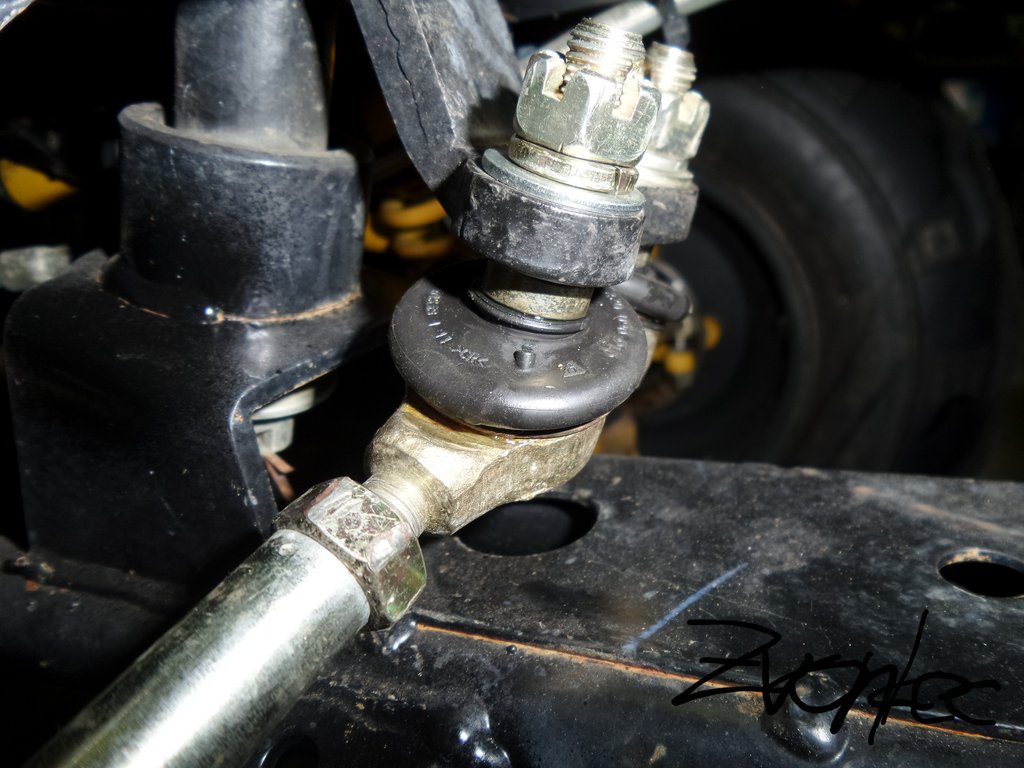

Pamet dolazi s godinama ( nekima ni tada ), da mi je neko prije 5-6 godina reko odi skupljaj smece ocisti prirodu gledo bi ga telecim pogledom, ovo danas sam s gustom odradio, spojio ugodno s korisnim. Na drugom kraju sela mi šogor javio da po njegovim sumama ima na 5 mjesta hrpe smeca pa smo dogovorili zajednicku akciju sljedeci put kad cu opet biti free... Bit ce apdejta svakako, ovu temu kao i samo vozilo sam dosta zapostavio ali sad je vrijeme da se to promjeni
 Zaboravio na vlastitu temu da sam moro sve ispocetka citat, povrsna je s obzirom kakvu sam imao na croline forumu dok je jos bio ziv a posto nije zavirit cu u svoj tajanstveni štek slika i uploadati one najbitnije

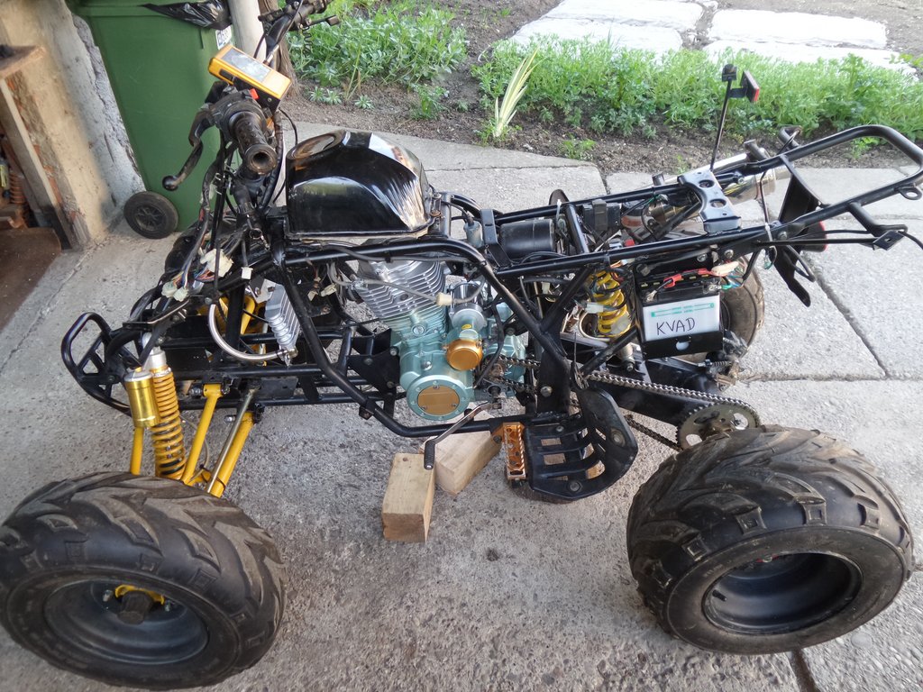

Ovakav je kupljen
I polako se poceo slagati, promjenjeni su lezajevi i semerinzi zadnje osovine, kugle, krajnici, rijesen luft zadnje vilice, prepiksane vilice s novim šarafima...

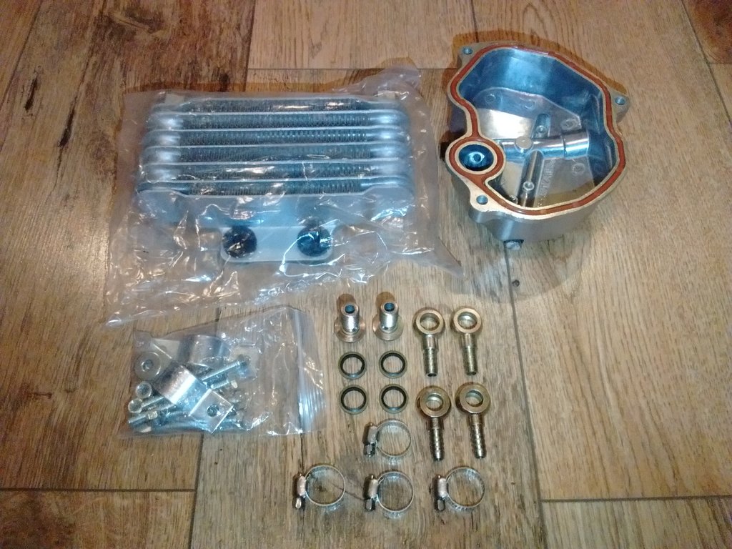

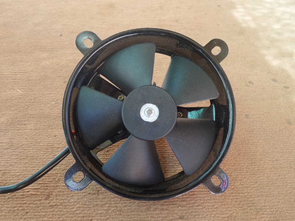

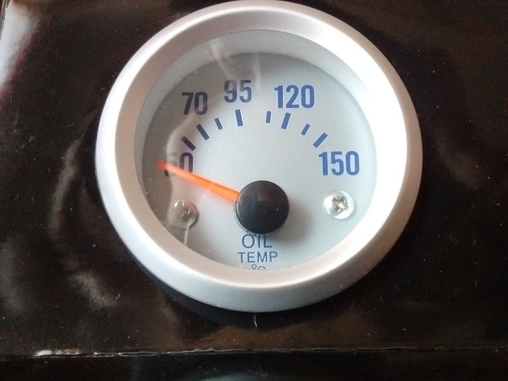

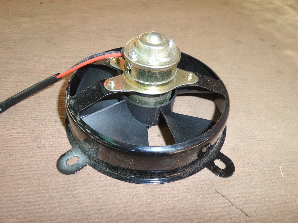

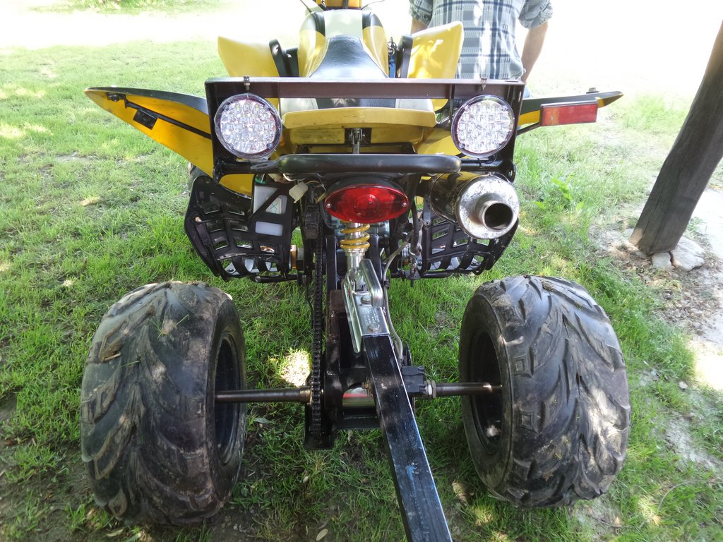

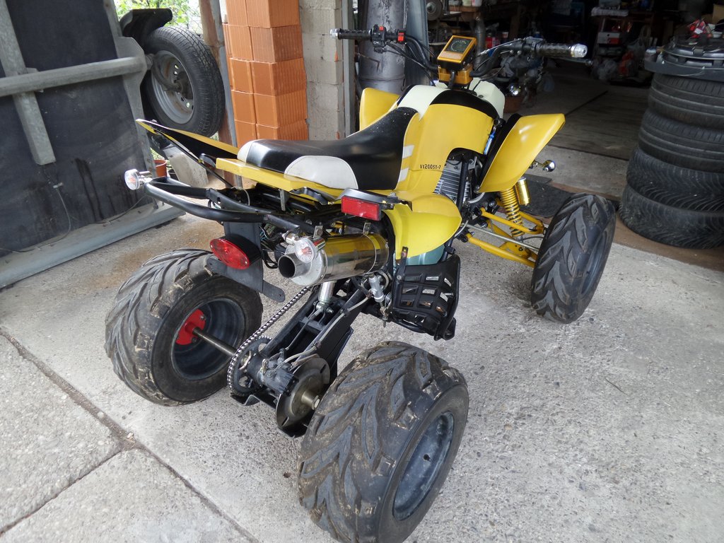

Naknadno ugrađen hladnjak ulja, indikator temperature ulja, kuka, napred i nazad led rasvjeta, ventilator hlađenja koji odvodi temperaturu iz kilera a ujedno puse po cilindru i glavi + usmjerivac zraka sklepan u 5min od pvc cijevi..

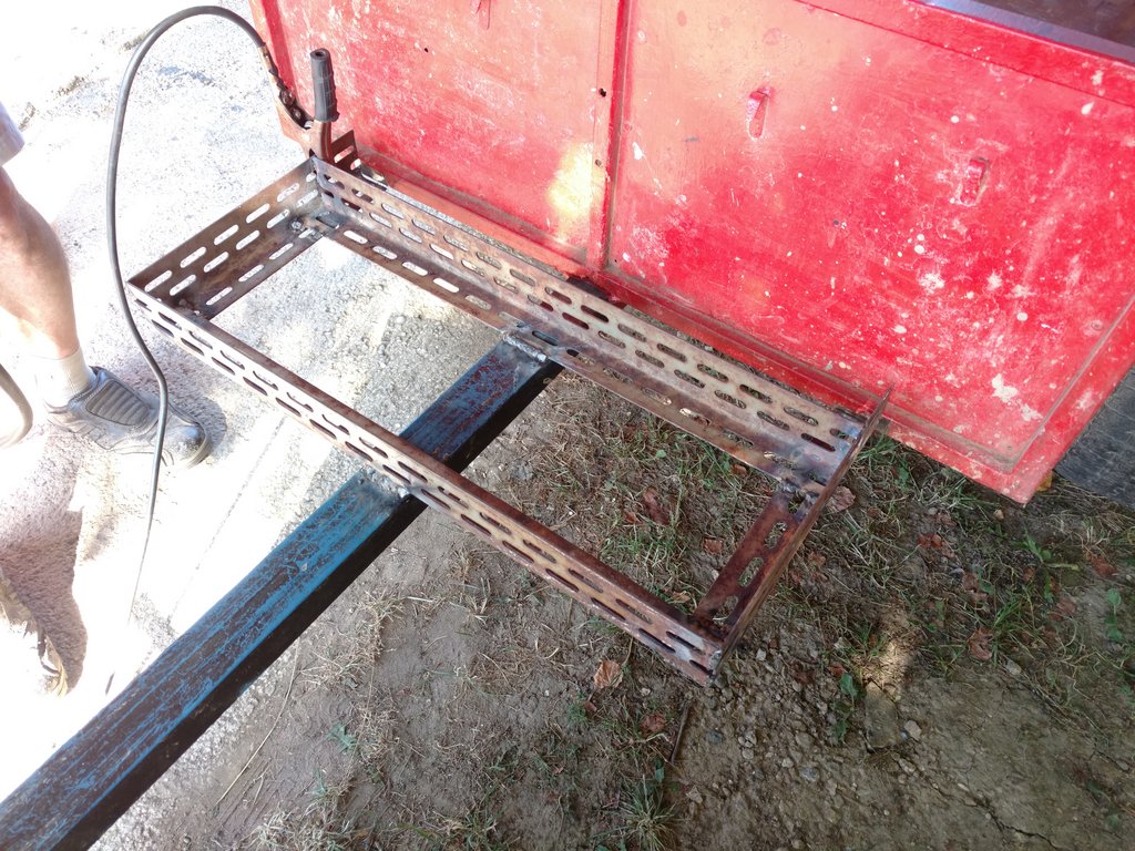

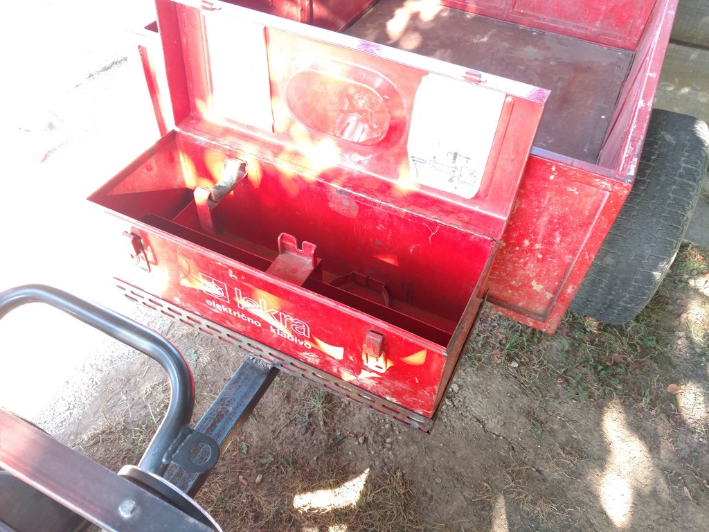

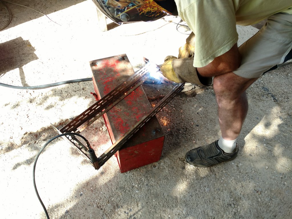

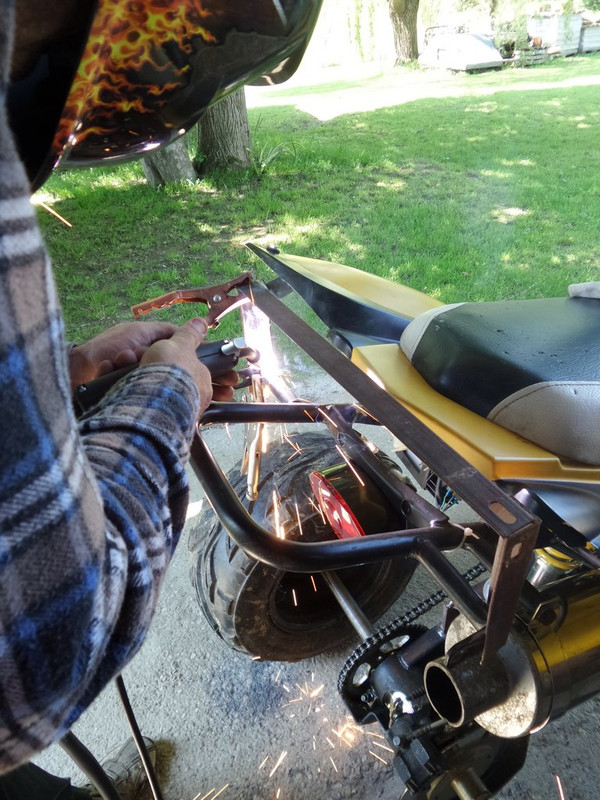

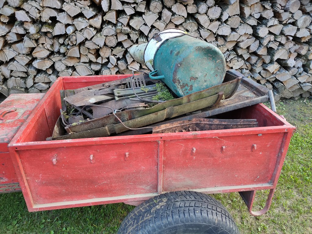

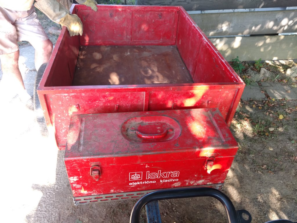

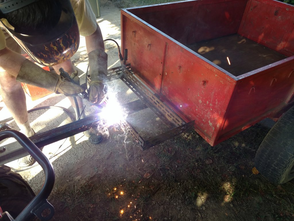

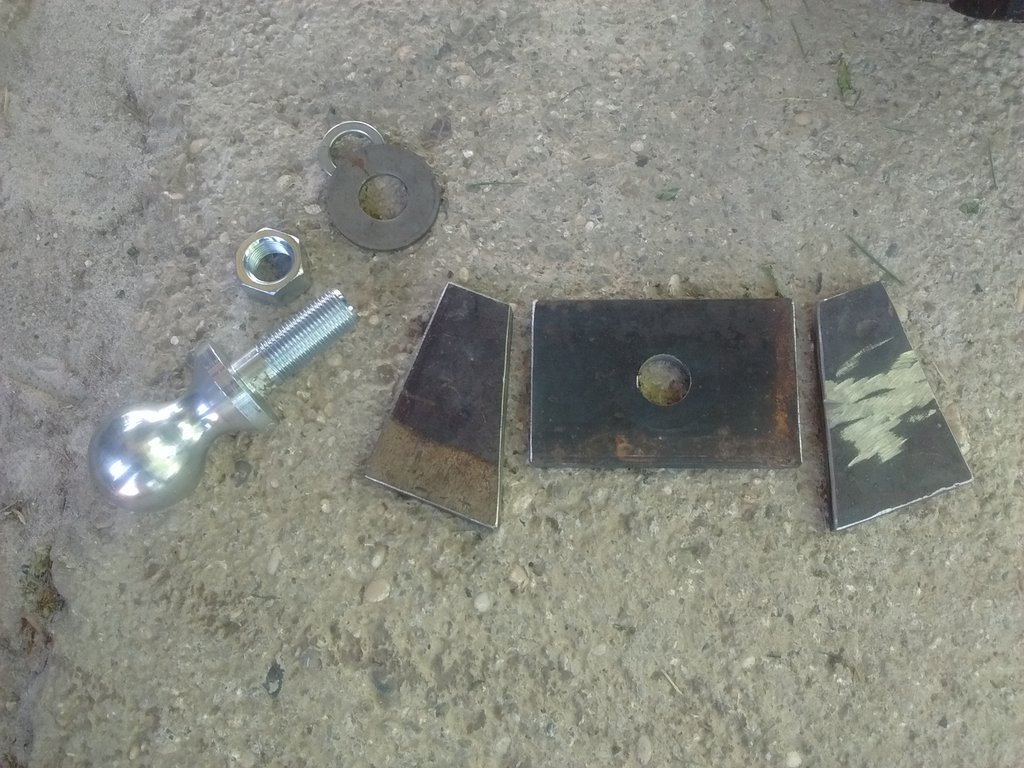

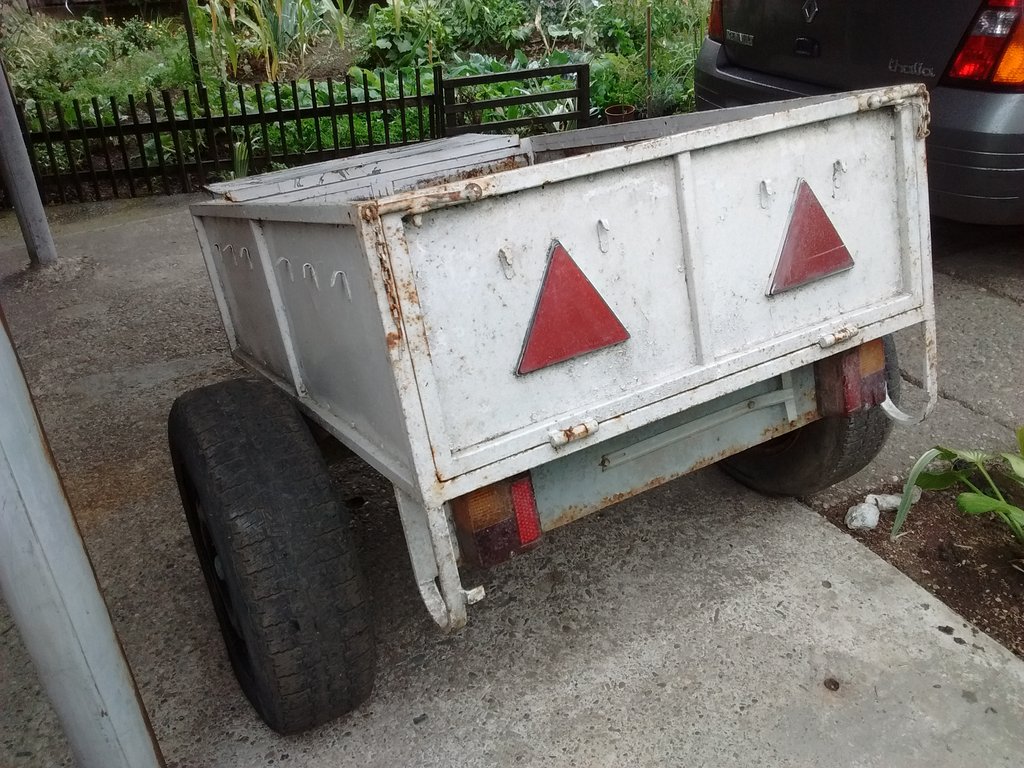

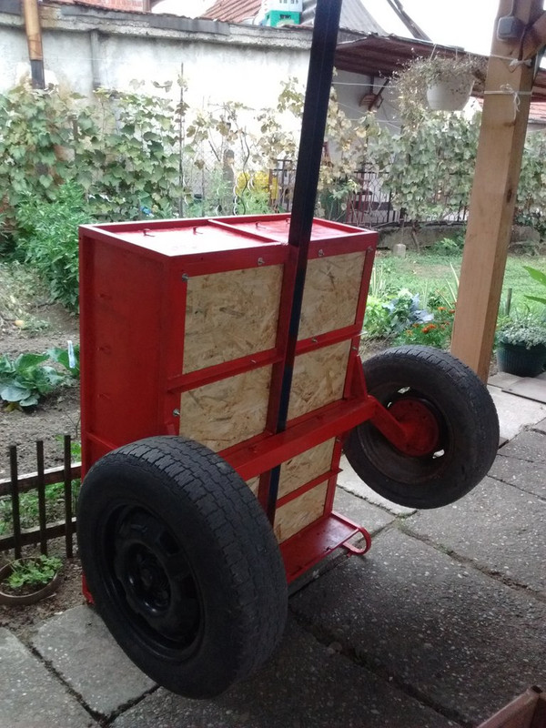

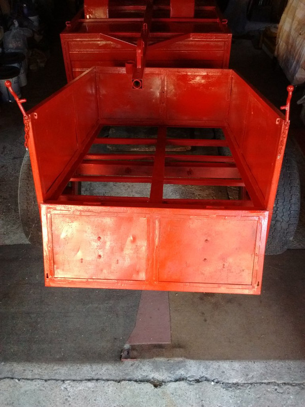

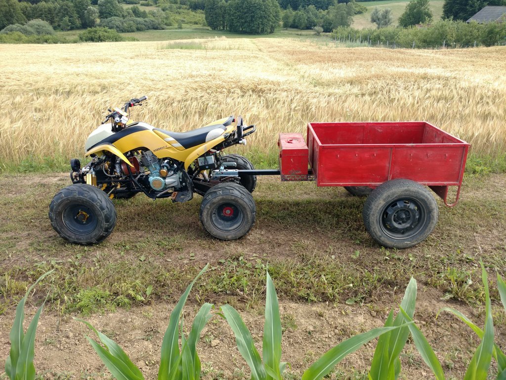

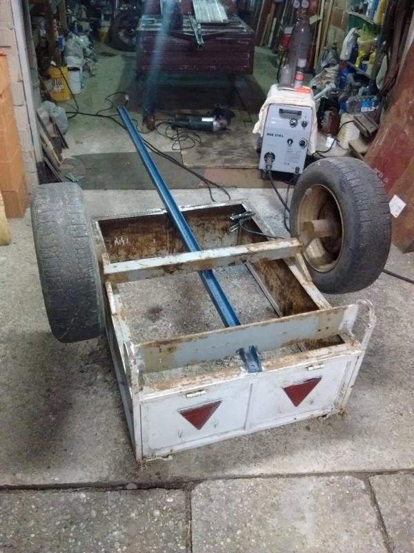

Kaj se prikolice tice, kupljena na otpadu po kili, ugradili ja i stari drugo jace rudo, novu šapu, pofarbao ju cijelu, napravio novi pod od osb ploca i na njih lim koji je i bio u prikolici, takoder na otpadu nasao neku limenu kutiju od nemam pojma kojeg alata marke Iskra pa smo i to sklepali ja i stari gore da mogu razan alat furat sa sobom a da ne zauzima tovarni prostor

Ubrzo sam shvatio da je prenos u serijali dosta dug i tesko je vozit punu prikolicu tereta a jos teze krenut s mjesta pa je shodno tome i prenos skracen. Zadnji lancanik nisam uspio nac veci ali zato prednji jesam extremno mali. Serijski je bio 15 zubi sada je 10 i top speed se sa maximalnih 70-80 smanjio na cca 30-35, uglavnom ide kao i IMT 533 u krajnju. Top speed za ovakvo radno vozilo nikako nije pozeljan vec snaga i sporost a upravo to sam dobio ovim apgrejdom. Sada je nikad lakse krenuti s mjesta sa teretom a u prvoj se laganini moze voziti brzinom hoda covjeka

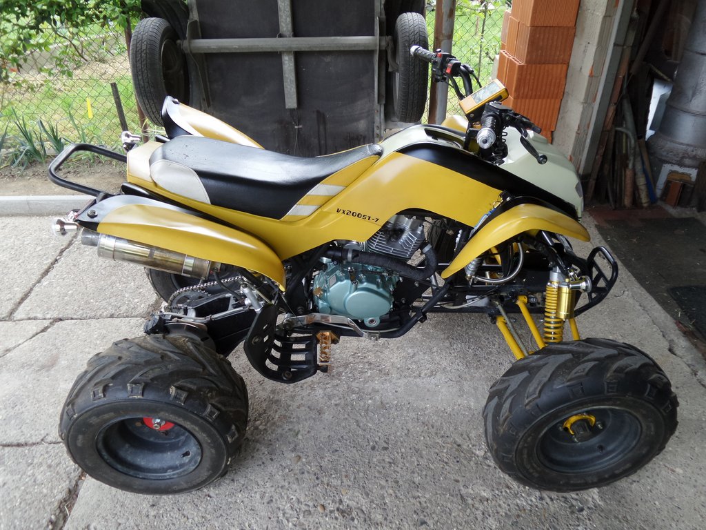

Serijala je 200cc al posto je bio zariban cilindar je zbusen za 2mm pa sad ima 210cc, nova glava, novi karb... Nisam zbrajao al definitivno me ispao ispod svake cijene, sami kvad je bio 750kn, novi klip na ebayu u ono vrijeme 70kn, brusenje cilindra 80kn, nova glava kod nas 500kn, karb sa alija 120kn, hladnjak ulja 400kn na Aliju, ventilator 120kn, indikator temp s alija 60kn, kugle i krajnici 250kn, prikolica 150kn i na sve to jos pokoja sitnica za cca 40-50-60kn tipa novi zmigavci, zeljezo s otpada za dorade, plastike i sarafi za prednje vilice. Ajmo rec ispao me sa svime cca 3000kn, sam sam sve slagao rjesavao doradiovao i znam kaj imam.
