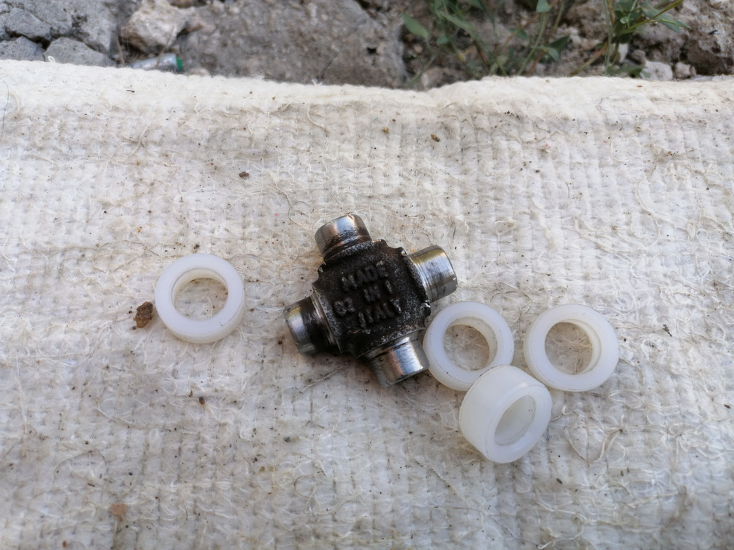

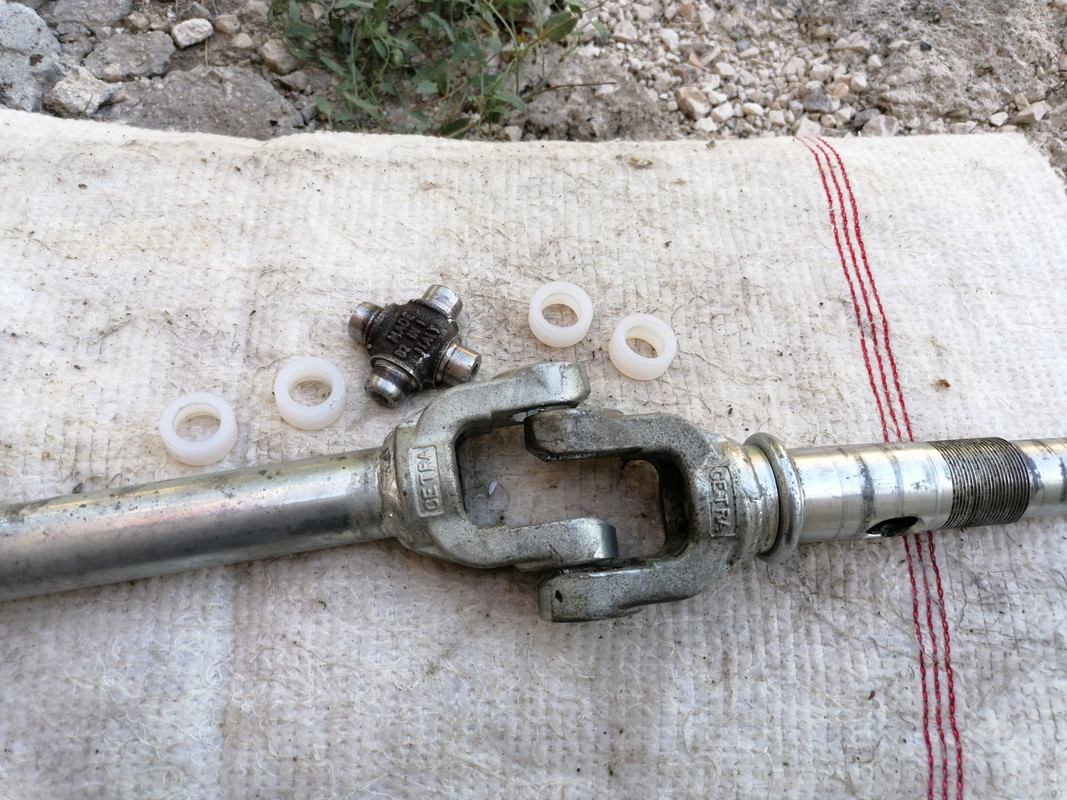

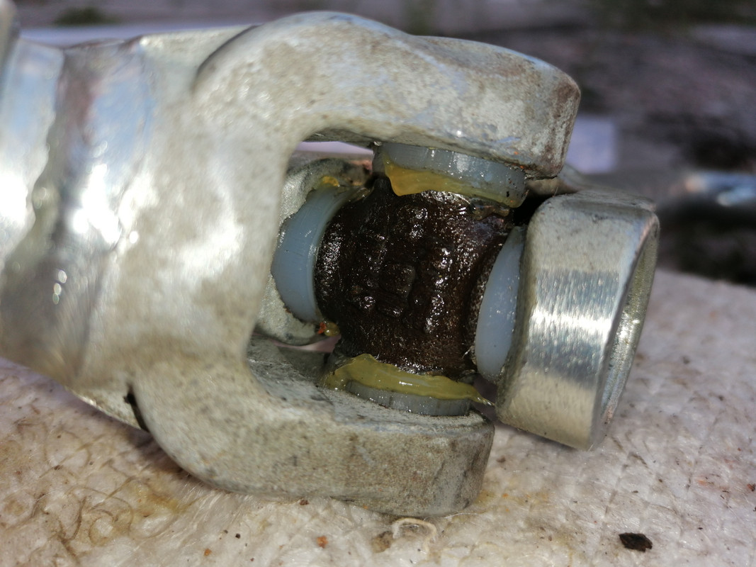

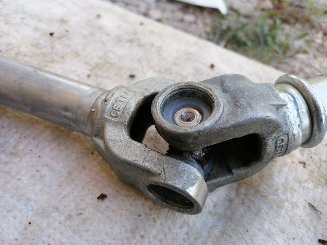

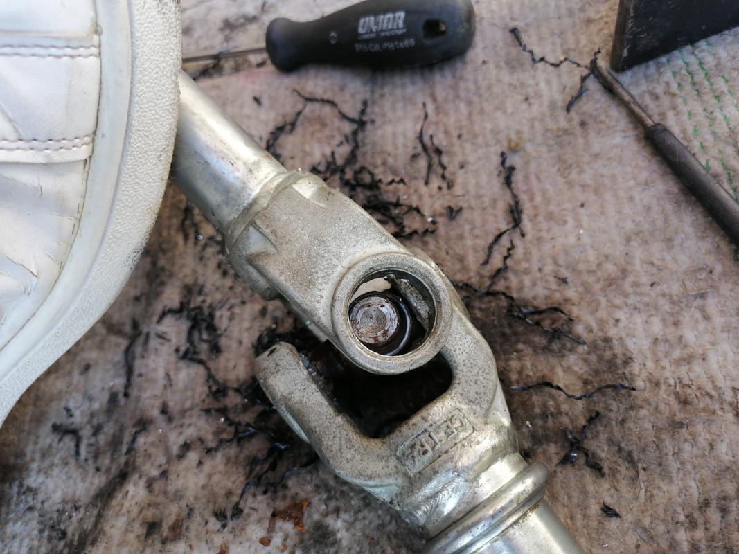

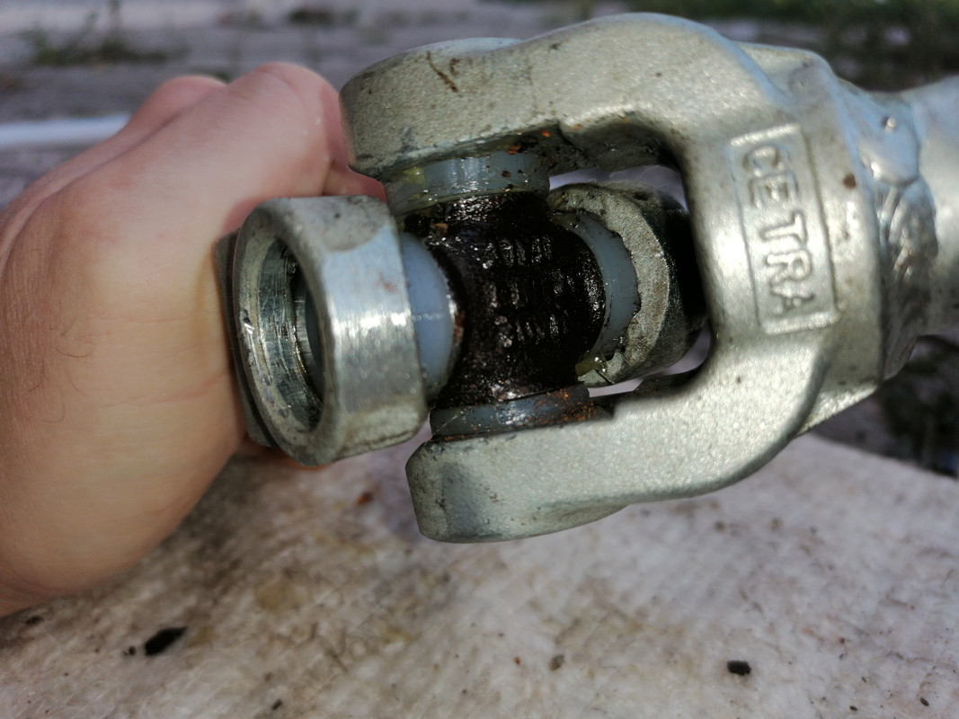

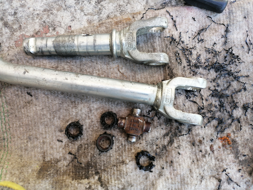

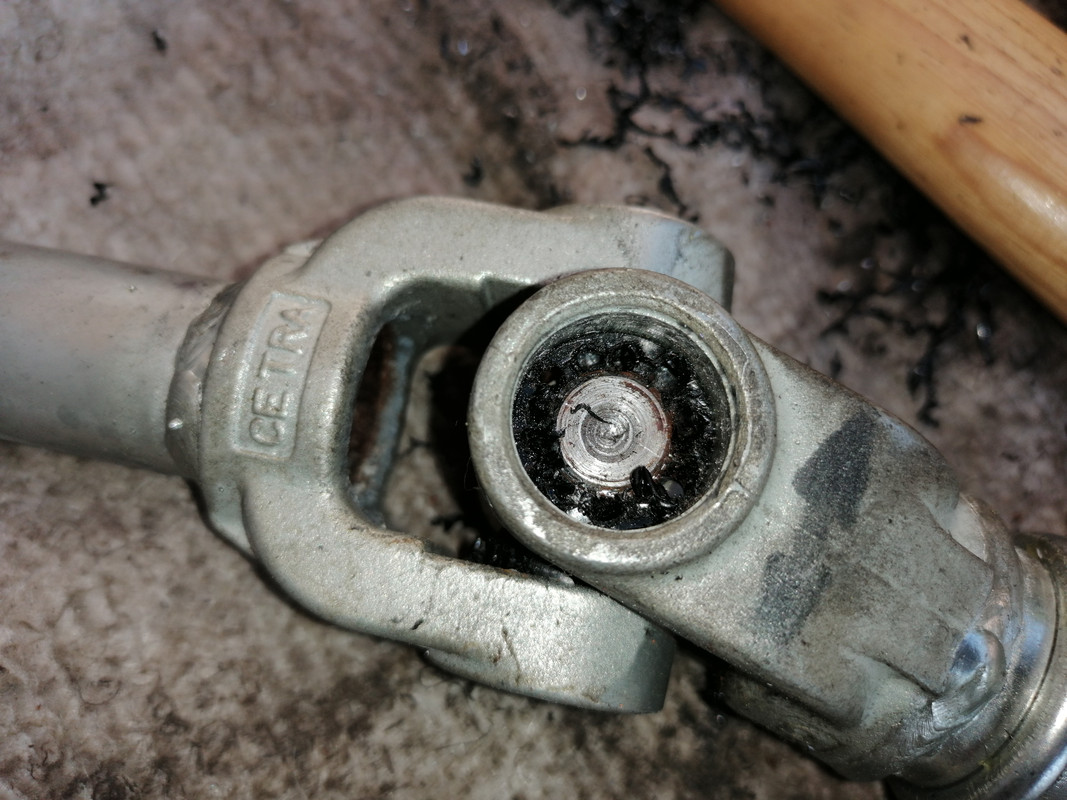

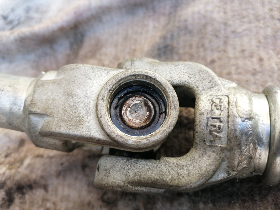

Jedan od, po meni, najvećih problema na Dragsterima, luft na zglobovima volana. Od kad sam počeo sa Dragsterima, ovo mi je u glavi, i mozganje mogu li sam to napraviti, jer jedini koji rade tu reparaciju su u UK, i naplaćuju masno.
Luft se može osjetiti ako se prednji kotač blokira i ručke miču lijevo-desno, a najgore je pri vožnji, i pogotovo ubrzanju 30-50km/h. Taj pomak nije velik, ali kad se osjete vibracije u vožnji, osjećaj nije baš dobar.

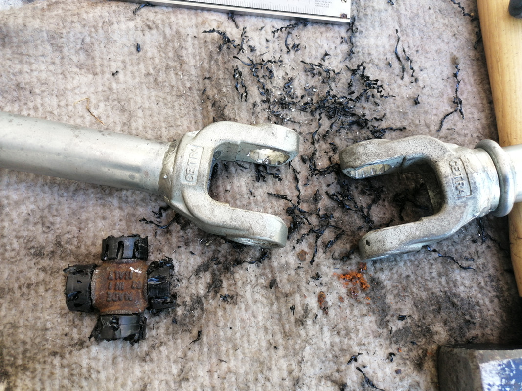

Danas rastavio sve, i malim svrdlom izbušio rupe u tim (nazvat ću ih😁) "plastičnim ležajevima" da mogu razmontirati taj zglob.

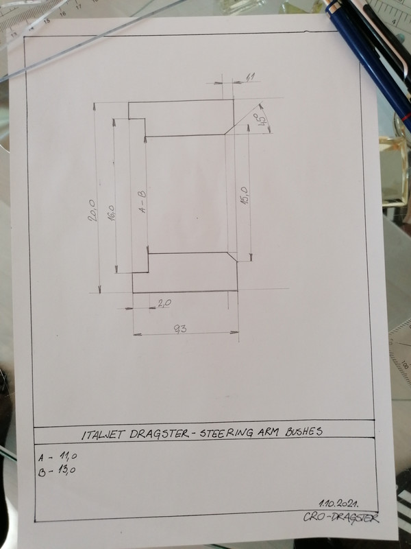

Našao sam par dućana gdje se prodaje ta vrsta industrijske plastike, delrin ili poliamid, pa ću vidjeti imaju li odgovarajuće dimenzije i naručiti. Sutra ću se baciti na mjerenje "ležajeva", i pokušati napraviti skicu sa dimenzijama, da imam spremno za tokara.

Jučer počeo, i danas završio nacrt "ležaja". Iskopao sam predložak, pa mi je ostalo samo ponovo izmjeriti za svaki slučaj.
Sad ostaje samo naći materijal, i tokara😁

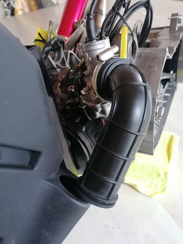

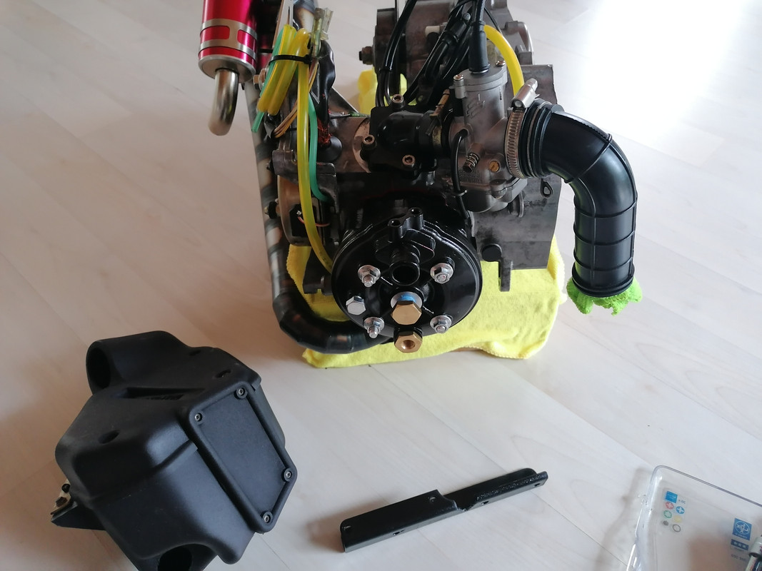

Iako sam znao da ništa drugo osim Dellorta 17,5 neće pasati, bar sam pokušao. Nosač airbox-a prerađen da se može spojiti, ali zbog dimenzija Polini 19 CP, crijevo se ne može spojiti na airbox. Hvala Bogu da imam onaj novi Dellorto 17,5.

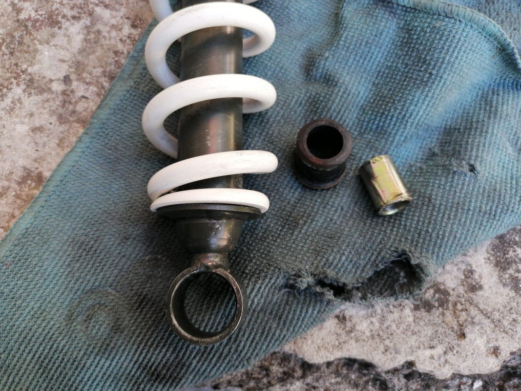

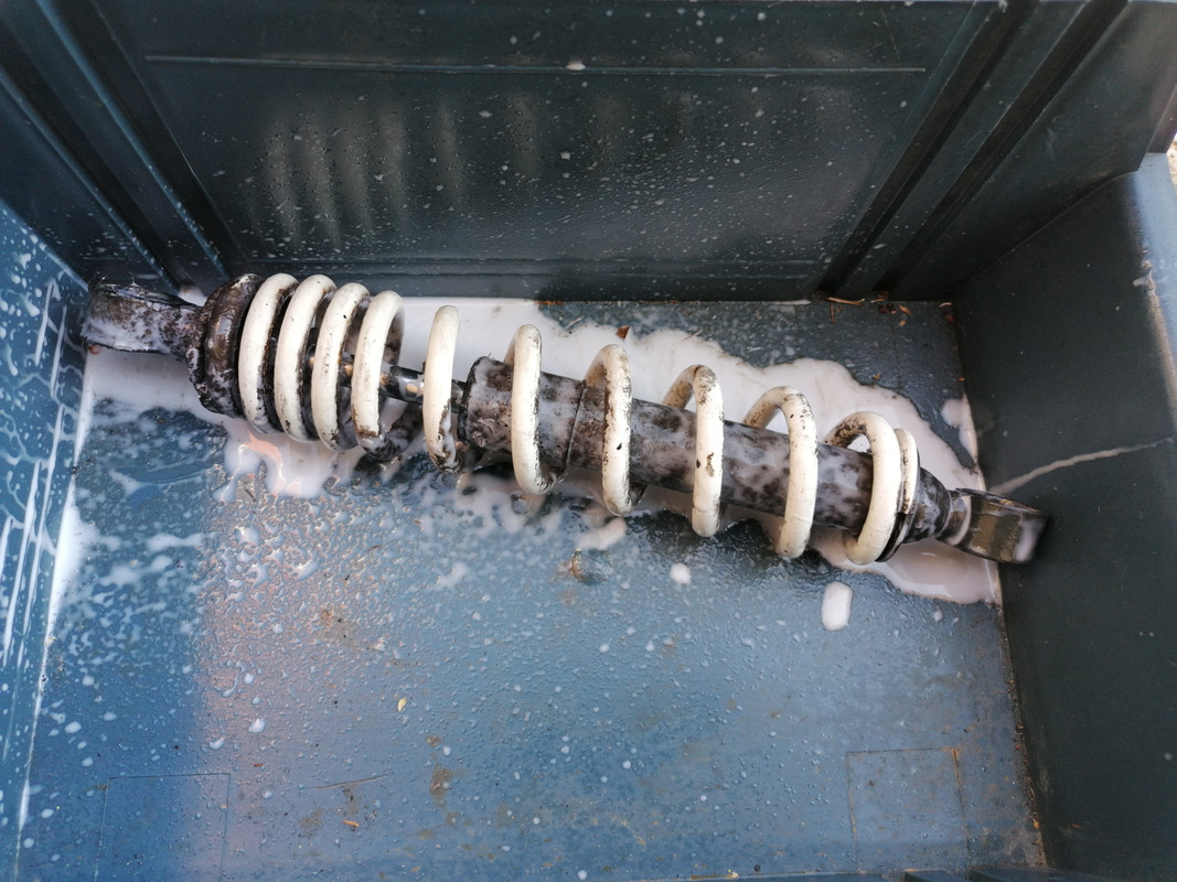

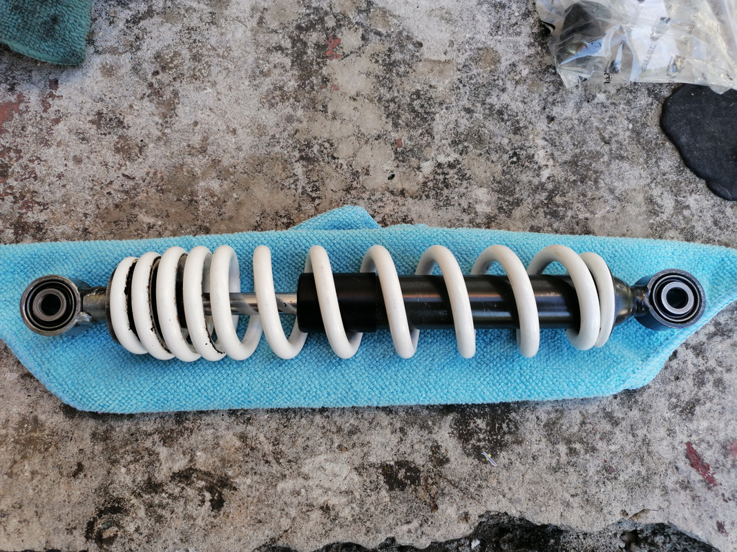

Davno mi palo na pamet kako pokušati srediti amortizere, i naručim 2 selena za Minarelli. Kako Dragster mora i najjednostavnije stvari zakomplicirati, naravno da postoje 2 različite dimenzije zadnjeg amortizera.
Može mišljenje kolega sa foruma u komentarima? Mogu li očekivati tvrđi amortizer, jer su na orginalu gumeni?

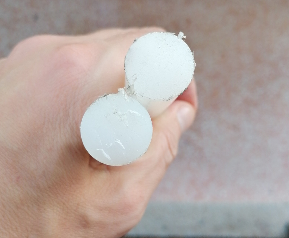

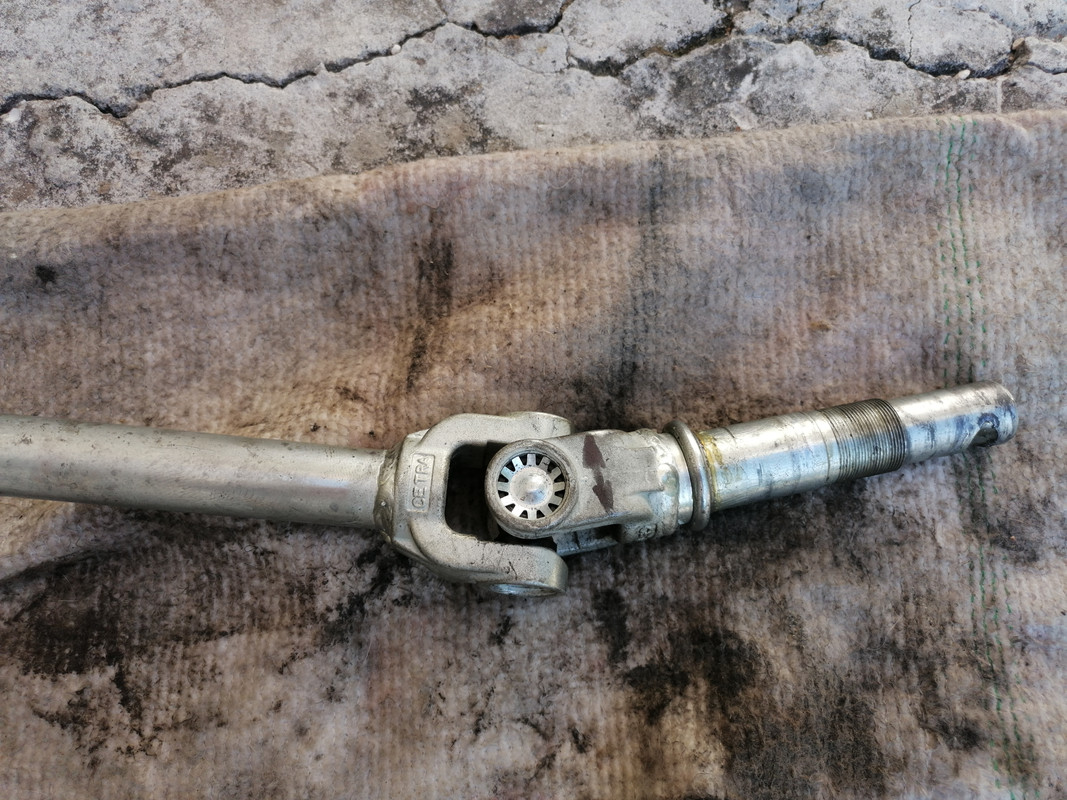

Danas napokon kupio šipke od odgovarajućeg materijala, sutra kod tokara, da vidim može li se to odraditi.

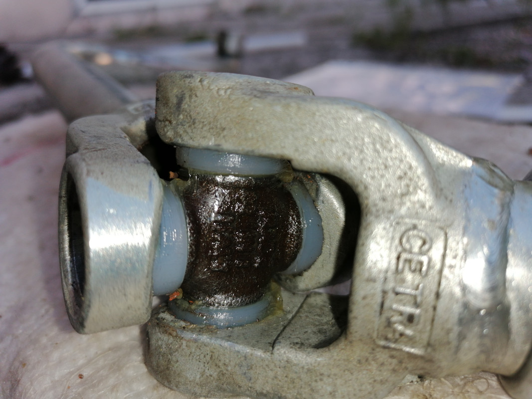

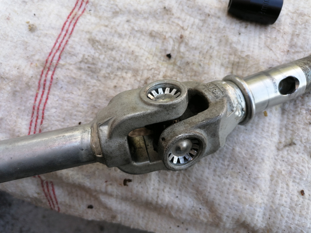

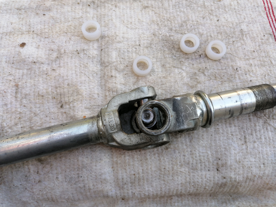

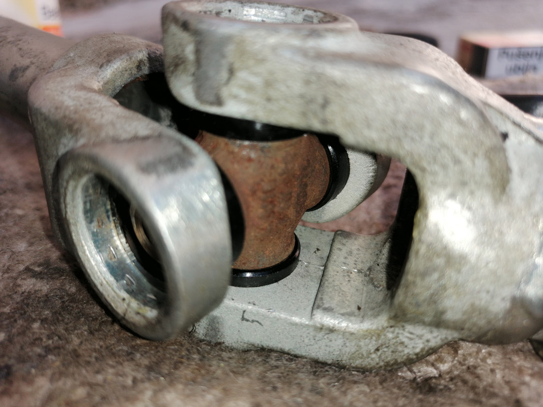

Uspio, prezadovoljan, i sretan k'o malo dijete. Par godina mozgam o ovome, i uz podrške tipa "ne može se to", e pa, ipak se može. Bilo je tu mjerenja, crtanja, istraživanja po internetu, ali se isplatilo. Ne znam nikoga u Hrvatskoj i bliže tko je ovo napravio na Dragsteru.  :headbang:

Danas montirao, samo da se uvjerim. Ne mrda više nigdje.

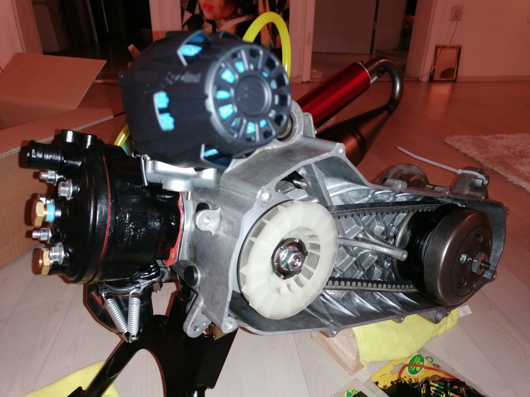

Kompletan zadnji kraj, sa mašinom je bio rastavljen, tako da sam se zadnjih dana bacio na sastavljanje mašine. Novi lež+sem radilice, novi klip 41 promjer, vodena i još nekoliko sitnica, a već prije sređen luft u volanu. Dogovor je da ga sastavim, i dolazi po njega, i to je to.

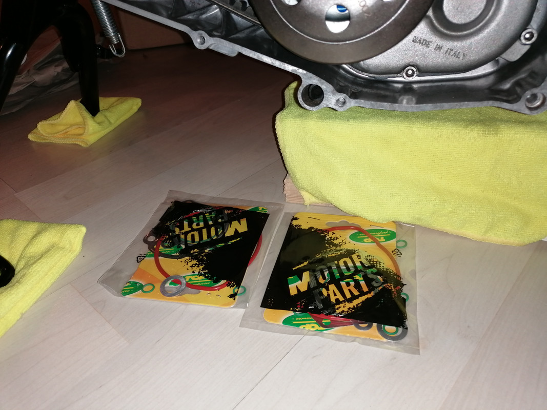

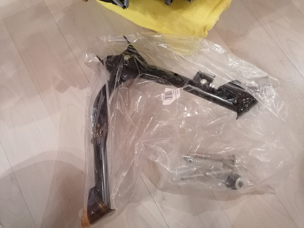

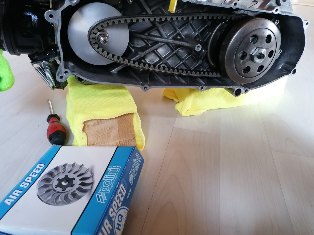

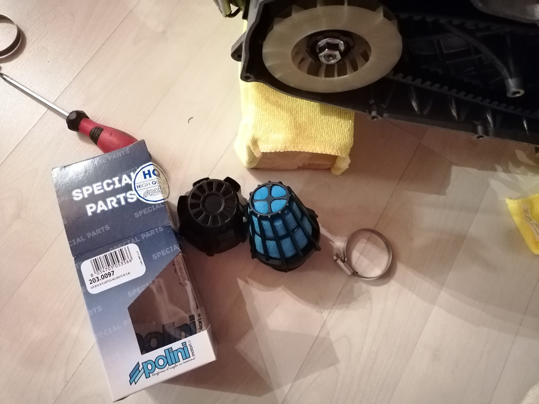

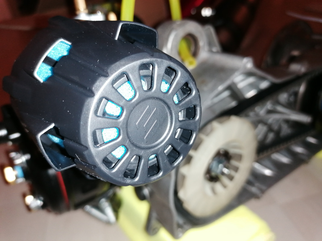

Dok tema nije pod ključem, da stavim još koju sliku novih dijelova za ovu mašinu. Kupljen Polini ventilvar, dihtovi cilindra, iako su i na ovom DR i na plavom TP Black Trophy logično novi, uzeo sam za svaki rezervu, Polini gljiva, ja baš i nisam u tom filmu, ali sam morao birati, ili to, ili izbacivanje CP19 i stavljanje Dellorto 17,5, pa je odluka pala na ovo, centralna mislim da neće moći jer dio gdje se zakače federi prolazi par mm od auspuha a nema smisla riskirati.
Za sad stoji u dnevnom boravku 🤘🏻
