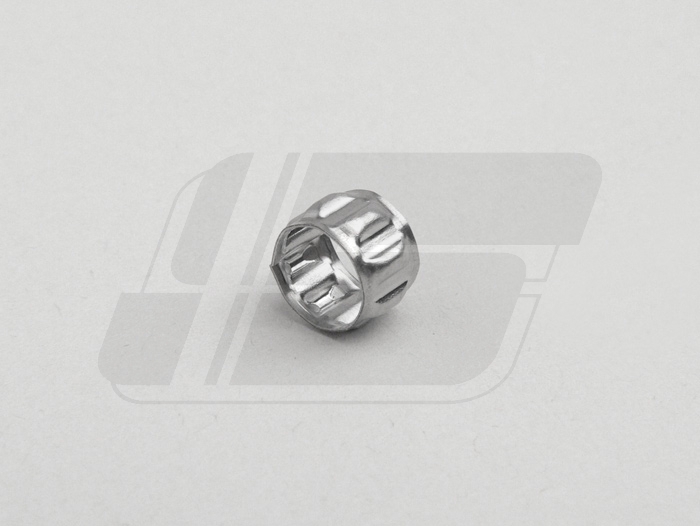

Online balki
  • Postova: 1621
Odg: Prevelik remen
« Odgovori #32 : 24 Veljača, 2015, 22:26:09 »
Mozda ide na osovinu celicni elasticno deformirani limic kao na piaggio 50 masinama (?).
tocno to,ovo je isto piaggio agregat..taj limic sejedne u lezaj..

ali kako to izgleda ? nisam se do sada susretao sa tim pa ne znam  :dontknow:
i gdje se to moze nabaviti ? ili kako se moze napraviti (ako ikako moze)

Online balki
  • Postova: 1621
Odg: Prevelik remen
« Odgovori #38 : 25 Veljača, 2015, 14:27:45 »
http://www.mojskuter.com/images/stories/virtuemart/product/Podno__ak_primar_4e1c1d33127c3.jpg
ovako izgleda taj čelični prsten i to je to što ti fali;-)
...i da dodam- pošto si se vozio bez toga treba obavezno pregledati ležajeve primara u kućištu prijenosa da nisu oni dobili po nosu i viditi stanje semeringa da se i on nije razlohao radi tog prevelikog "klimanja" osovine primara...

« Odgovori #39 : 25 Veljača, 2015, 15:15:15 »
poklopac sam skidao jer je trebao novu diht masu..unutra je lezaj ok kao i semering..samo ovo ovamo je zeznuto
