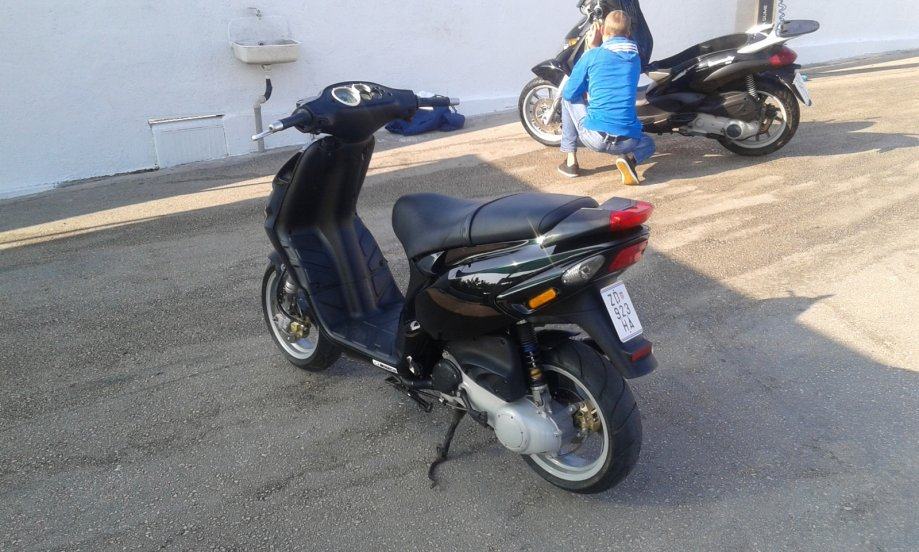

kupija sam nrg mc3 2002g imam problem pa vas molim za pomoc, posto se puno ne kuzim u tuning
znaci ima neki kit 70cc pise mhr na cilindru, i ginaneli rezu, to je sve sta zasad znam, motor se dosta gusi na startu jedva krene, treba mu dugo da sastavi i kad sastavi onda ispali do nekih 65-70kmh i onda uspori izgubi na snazi, od cega prvo da pocnem, da probam stavit jaci centralni feder u kvacilu (bijeli) stvarno mi treba pomoc jer se ne razumim puno a kupija sam ga jer je bila povoljna cijena, dajte mi savjete kako da ga ustelam a za sto manje para!

evo ovako karburator je dellorto 22 nema gljivu
variomat je serijski s kuglama malosi 4.3 a kvacilo je serijsko
sta napravit samo da motor ide lipo, stavit sportsko kvacilo???
znaci motor se gusi dok kvacilo ne sastavi, treba mu dugo a kad sastavi ispali  dode do 70 kmh i opet uspori!
koja dizna mora ic u ovaj karburator na ovaj kit  jer nemam sad para za kupovat manji karb 19 i zajebavat se s tim, dajte ljudi pomozite samo da ga osposobim j****u mater

sta mislite da probam stavit dellorto 12 sa runnera sa diznom 79 samo za probu?

ne igraj se, minimalno 17,5 i ako je mhr replica bilo bi bolje 19, ali ako je taj neki "zaguseni" spuh onda moze i 17,5
22 malo previse za taj setup, mada bi se i njega dalo podesit ali to je sad sasvim druga prica

evo ovako sutra na motor ide serijska garnitura i karb 12 i stavit ce jedino neki auspuh bolji puvalica neka i to je to

Ja bi za sc22 metno 12 a za jacu rezu eventualno 17..

Možda je najbolje, za dugoročno gledano, ići na 17.5, jer poslije možeš i staviti rezu, a i neki base kit ako te bude volja.
