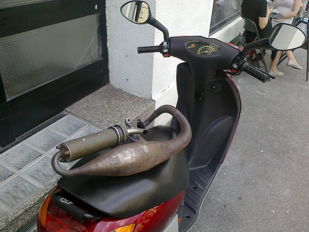

Tu nismo stali sa tuningom. Kopao sam malo na netu i naišao na spuhce ZX-a danas ga odmah kupio i namontirao. Pri štelanju otvorio sam Malossi kad ono rolice ko nove i klizaci nisu razmrdani. Jos jednom dokaz kakav skart malossi proizvodi danas tj. kako je to prije bilo sve kvalitetnije.
Ocekivao sam više ali opet.  Kaj ocekivati od spuha koji granom i otvoron na grani jednak kao serijala...
Skuter malo bolje ubrzava i krajnja je sa 100 došla do 105 ,ali sa time da do 105 dodje dosta "brzo". Danas sam ga najvie vozio 115 po ravnici. I to je definitivno pre brzo za tu malu skatulu. Svaki pokret mora extremno oprezan jer skuter cijeli skakuce.
Ono kaj mi se najviše svidjelo montažom ZX-a je lakoća. Mislim da je weight reductin najviše zaslužan za dobivene performanse. Jer serijska bacva je stvarno teška , pogotovo moja ravna sa topićem iza.

Ide dobro al nejde niš posebno. Taj ZX na peži donosi minimalno snage. Rekord se vec osjeti kada ga staviš , a yasuni R je top topova. Samo žalosno da je ZX još najkvalitetniji od njih , a yasuni R najveca karoca.
Plusevi i minusi ZX-a na peugeotu
+lagan spuh osjeti se po zavojima da ljepše se naginje naspram bačve
+krajnja brzina je veća , dozvoljava da se ispuše mašina do kraja
+bolji odaziv pri izlazima iz zavoja.
+bolje ubrzanje općenito ali minimalno.
-galama
-rekli bi kolko para tolko muzike. S obzirom da zx dodje oko 1000kn+ ili TT 800kn onda to ne vrijedi za PEUGEOT. Razlika u snazi i nije neka. Vecu razliku sam osjetio Multivar i serijski vario nego bacva i ZX.
-powerband je smješan. Ako govorimo podešavanju u grubo onda Leovince ima dobar powerband jer će vozit i sa 6,5g i sa 7,5g. Neće biti neupotrebljiv na to mislim.
Ali ako želimo da se podesi na max snagu onda ju on razvija u rasponu od 100-200 okretaja. I treba imati dobar osjećaj za to. Dok bačva gura sve rolice kakve god da staviš.
Sve u svemu LEovince na Peugeotu je manji upgrade nego da staviš variomat. Ali ipak je ugrade :)
Preporuka moja je minimalno revers ili rekord na Peugeota ako se ganjaju performanse. Sve ispod toga je bacanje para ako pricamo o novo kupljnim spuljama.
