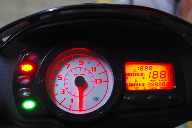

Imam problem sa satom kod NRG powera.Sat se stalno pali i gasi,kao da gubi kontakt negdje ili tako nešto.Prije mi se dešavao da mi nepravilno gasi obrtaljka i onaj displej gdje pokazuje brzinu,ali sada radi sve kompletno ili ne radi ništa stim da se i lampice gase i pale zajedno sa svim.Prije kad mi se to dešavalo sam skinuo onu plastiku i ukopčao konektor bolje malo,džek onaj.Sada sam probao ali nije pomoglo.To mi se počelo dešavati juče,skuter je ostao na parkingu par minuta dok sam otišao do stana a kiša je počinjala,ali  samo rosila nije pljusak bio.
Sat je klasični,ovakav : http://www.njuskalo.hr/image-bigger/skuteri-do-50/piaggio-nrg-power-49-cm3-slika-18930183.jpg
Ako je neko imao sličan problem neka piše molim vas,nervira me što se pali i gasi stalno.

konektor sata vjerojatno zeza ili je usla vlaga u njega pa malo ima pa malo nema kontakt

skines plastike oko sata
otpojis sat, pocistis konektor sata i ozicja
naspricas s kontakt sprejem za zastitu od vlage i sve namontiras kako je i bilo
ako i dalje zeza rastepi sat i vidi di je voda usla i pregledaj sve zice, dihtug, konektore sta idu do sata da oni nisu probijeni
