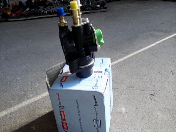

Samo je bilo pitanje vremena kada će se taj skuter pokvarit, jednom nasuto loše gorivo i od tada je počeo trokirati, teže palit i na kraju došlo do toga da svako 500 m ode svjećica,novo gorivo nije riješilo problem
Skinuo sam glavu i imao šta za vidjeti
E sad zanima me dali ja trebam ovo kupit?
http://www.njuskalo.hr/image-bigger/moto-dijelovi-ostali/pure-jet-ditech-regulator-pritska-goriva-slika-21423428.jpg
http://www.njuskalo.hr/image-bigger/moto-dijelovi-ostali/pure-jet-ditech-regulator-pritska-goriva-slika-21423429.jpg
http://www.njuskalo.hr/image-bigger/moto-dijelovi-ostali/pure-jet-ditech-regulator-pritska-goriva-slika-21423430.jpg
I samo očistit plavi injektor? ili trebam i njega kupit i koliko on košta?
Još me zanima gdje mogu kupiti onaj kabal za game boy?

Regulator pritiska ti je ispod z.injectora, skineš čašicu i vidiš ga.
Kad ti je već glava skinuta, izvadi plavi injector(izbij ga) i pogledaj u kakvom su stanju gumice.
Ne vjerujem da je p.injector zaštopan, jer gorivo ide kroz njega, a i zaljeva svjećicu, prije bi rekel da je onda problem u regulatoru pritiska, gumicama ili nečem drugom.
Neznam, najbolje bi ti bilo posudit od nekog par dijelova i probat.

kada očistim regulator pritiska i ne stavim plavi injektor nigdje ništa ne pušta, stavim plavi injektor odmah propusti regulator pritiska, a i plavi injektor ne dihtuje najbolje. Stavio sam u njega onaj sprej za čišćenje karburatora i kada stisnem sprej on pomalo pušta
Di se može taj regulator nabavit i koliko dođe?

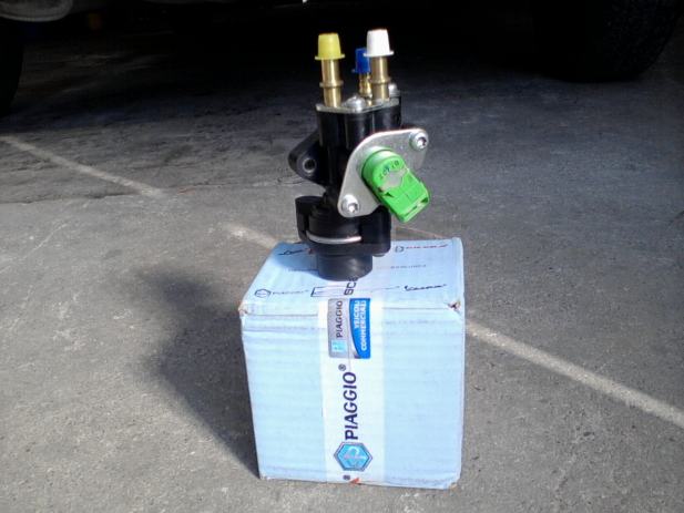

Promoto trogir
Plava dizna 600 kn, zeleni injektor i čitava ona gore plastika sa regulatorom pritiska 900 kn.
Bem ti sve što je to skupo  :sad3:
Za par dana ću sve sastavit pa se nadam da nije ulazud bačen novac. Kakav filter goriva ide? Može li onaj obični kao i za auto samo da ga stavim prije pumpe goriva?

« Odgovori #8 : 29 Kolovoza, 2013, 22:52:47 »
Stavljenje nove dizne, regulator pritiska i svjećica. Rezervar i sva crijeva temeljito oštećena.
Skuter opet radi kao singerica

Da sam sam radio,ali nisam stručnjak. Skinuo sam diznu i vidio da baca previše goriva, probao regulator očistit ali nije bilo efekta i plava dizna je pravila problem,a zelena je imala hrđe po sebi. Nakraju sam se s vlasnikom dogovorio da kupi sve to komplet jer će mu ta zelena ostati za rezerve.
Promjenili,očistili,sastavili i evo dan danas skuter radi bez greške.
