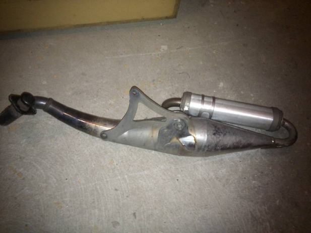

Drnda jel mi možeš šublerom izmjerit dužinu distanci između nosača i bloka,i jel su i gornja i donja distanca jednake dužine? Fi mi ne treba jer će ić matice i šajbice M10
Danas sam ubo repliku,nije u najboljem stanju,malo je varena jer je preživila pad al sredit će se,uglavnom trebam uložit samo vremena,ona starija verzija je sa srebrnim topom,vidim da između te i ove tvoje ima razlike u grani,barem po slikama s neta.

mislis na one distance za spuh sto idu na blok, moram izmjeriti, ali donja je skoro upola manja od gornje... uglavnom, to ti nebih mogao reci tocno, jer sam ja pravio svoje, posto na srki moraju biti vece distance kako nebi grebala o srce felge..

Da,one kaj idu na blok,budem kemijao,al to mi je sad najmanji problem,trebam prvo skinut par starih slojeva farbe i pobrusit varove a onda na farbanje,isto tak trebam uredit i preradit top po svom receptu i stavit novu vunu.
Jedino me brinu dva udubljenja na konusu od ispod,nije strašno al se vidi,nadam se da neće puno igrat ulogu.

Ovo je stara,takvu ja imam
http://www.njuskalo.hr/image-bigger/moto-auspuh/auspuh-malossi-mhr-replica-slika-10490110.jpg
A ovo nova,ko tvoja
http://www.njuskalo.hr/image-bigger/moto-auspuh/mhr-malossi-replica-auspuh-slika-22114915.jpg
Vizualno je razlika u flanđi i boji plašta,sad dal ima razlike i u jačini to nemam pojma

mislim da su identicne po performansama...
