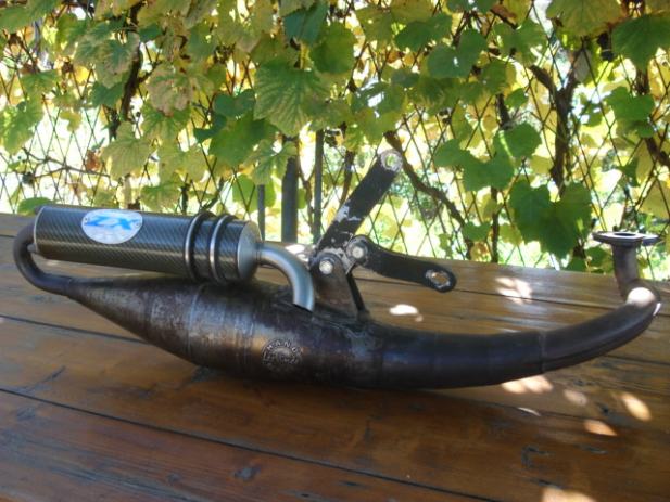

Posto mi je jedan clan sa foruma ovdje uvalio  groblje od ZXa , zelio bi osposobit taj auspuh jel se prijasnji vlasnik dobrano grbav pravi ( al dabog grbav i osto! ) .
Auspuhu je na koljenu odsjecen komad koljena , te je zavaren neki kratki dio.
Slika u privitku prikazuje o kakvom se stanju radi. Znaci auspuh ne legne ni na nosace ( skare ) na blok, i prenisko stoji, predpostavljam zbog toga sto mu fali dobar dio od koljena do prirubnice.
U planu mi je odrezat to ''izmudrovano'' i fuserski napravljeno koljeno skupa s prihvatom, te bih od starog auspuha uzeo originalnu prirubnicu , odrezao cijev, ubacio siru pod kutem i poklopio da podigne malo auspuh da upase u nosace normalno.
Dali bi varenje u neku ruku dosta utjecalo na performanse ?  Vjerujem da bi ovo sto mislim izvest poboljsalo puno performanse ovog groba, sto vi mislite?

ja sam pratio sto se dogadjalo sve tamo, steef kaze da je tu ceprkano, a ovaj mu ne zeli pare dat nazad
sad ovo treba popravit, al bas strucno
dobio bi bolje perf od seriskog spuha, al slabije od ''normalnog'' zx-a

ako bi išel to popravljat najbolje bi bilo kad bi mogel posudit nekog zxa koi je uredan pa po njemu vidit i izmjerit duljinu i širinu grane jer su to stvari koje također utječu na performanse..sumnjam da je širina grane ista na zxu i serijskom al nisam mjeril pa neznam točno reć.
mada možda bi se moglo nekaj iskemijat kad konusi nisu dirani..izmjeri pa usporedi da nebi išel rezat pa iskramaril bezveze serijski spuh.

Moj je ona neka druga serija koja je imala tako motanu granu , gle : http://www.njuskalo.hr/image-bigger/moto-auspuh/leo-vince-zx-yamahu-aerox-minarelli-slika-22022631.jpg
Ma nije bed, imam jedno 3-4 auspuha doma neka zabacena od tih cajniz cvaji. Neznam tocne mjere nazalost jel mi nema niko zx u blizini, a i pitanje jel bi naso taj model ko sto je moj, jel vidim da su rijeđi nego ovi kao sto Rocky ima. nebi ja uzimo granu sa serijskog, uzo bi ja cijev pa povijo i povario. negdje sam nasao da je promjer nutarnji od grane zxa do prvog konusa 28 mm, kopam to mal mal sad kad bi ga rijesio, jel ovako ima ocajne performanse.

izgleda da ih ima više vrsta :/ ovaj moj je iz 2005 godine
onda u tom slučaju ako auspuh nije diran ni ništa naš kaj napravi, pazi, ja kad samkupio RR za svoj drugi minarelli, isto nij epaso na nosače, zašarafim ga na cilindar a nosači ni blizu mašine, a bio je navodno na nekom malagutiju, uzo sam brener u ruke ( prije tog stegnuo dobro spuh na cilindar ) zgrijo granu brenerom i spigo kak meni paše :)  nemoj niš rezat pa varit bla bla.. brener u ruke zgriješ dobro i spigaj, i nebude niš pucalo tu disi grijo, znam da bu se već našo neko ko bu reko nemoj tak puknut će vono..

Ma radije bi ja to preradio da izgleda priblizno originalu, jel mi ovako odma od prirubnice krece koso cijev, i vidi se da je kraca nego na originalnom. Mislim da mu to sto mu je ispuh odma na stranu i kraca cijev puno znaci zbog protoka te ga to i oslabljuje najvise .

daj neku sliku sa boka da vidim kolko fali do bloka spuhu.

« Odgovori #9 : 26 Svibnja, 2013, 23:38:08 »
http://imageshack.us/photo/my-images/836/img20130521120050.jpg/
eo gle.
al ne pati mene najvise od svega njegov polozaj neg to sto je izgubio na performansama bezbroj puta time sto mu nije grana ni blizu ko originalna.

kak znaš , si probo vozit ili? aj ti to prvo brenerom spigaj prema gore, točno tak negdje je i mom RRu falilo do nosača, tak da nemaš brige spigaj to prvo, zašerafi pa probaj kako se ponaša taj spuh, onda dalje češ lako kemijat

Da nisam probao neb govorio o performansama jel  :icon_scratch:
Auspuh je doslovno cak slabiji od serijskog ovako, a sto se tice grijanja to mi ne dolazi u obzir, jel samim time sto cu nesto spigat, time cu na nekom mjestu ''suzit'' jos vise protok zraka pa mogu mislit sta ce tek onda bit...

« Odgovori #12 : 26 Svibnja, 2013, 23:59:39 »
pa j#bo ga ti neš ga pigat po 90o da če se suzit, a niš onda hiti to u česme i kupi drugi spuh, šta da ti kažem :/  to ti se najviše isplati nego da trošiš struju i elektrode na spašavanje tog sranja

« Odgovori #16 : 27 Svibnja, 2013, 15:37:52 »
Grana  prepravljena, razlika  nebo i zemlja. Upasan na  nosace i skoro kao originalna od takvog zxa. Moze lock :)

« Odgovori #17 : 27 Svibnja, 2013, 17:08:08 »
Za piaggio ZX su slijedece mjere: promjer grane kod cilindra je 28 mm, a na spoju s prvim konusom 32 mm. Duljina same grane gledano po sredini je 285 mm. Ovdje sam za promjer naveo unutarnje mjere cijevi.
