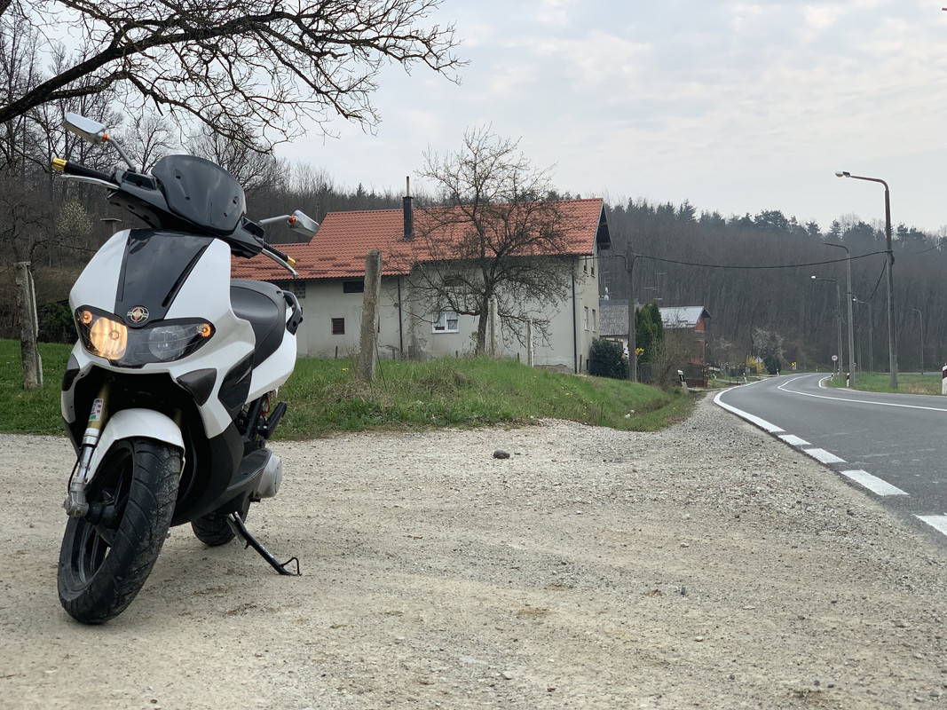

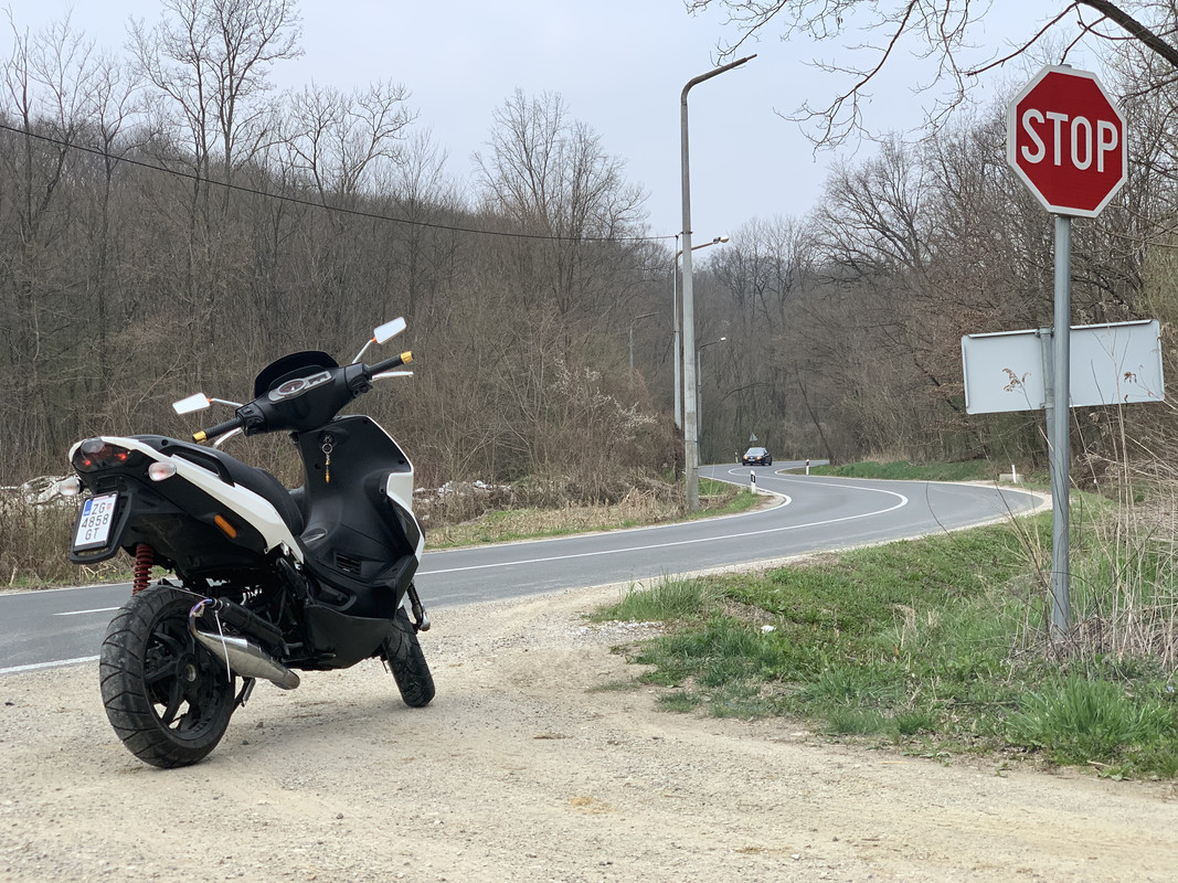

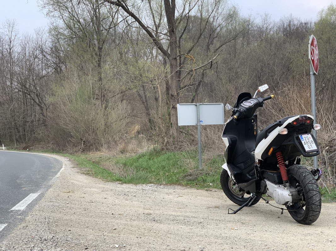

Pliz dečki kupio sam Gileru Stalker, iz 2008, nije skidana nijedna blokada, prešao je 1000 km i nije čak bio ni registriran.
1.Zanima me, sad ide 50 kmh (što zbog mojih kila,što zbog "zimskih" guma), koliko bi dobio na brzini ako skinem blokade?ima, navodno tri?
2.koliko bi me koštao najeftiniji tunning,recimo da ide 70-80 kmh?
3.jel dovoljna kupovina novog auspuha kod tuninga ili moram i karburator i druge stvari koje idu uz tuning? cilj mi je da skuter ide bar 70 kmh,makar mi je i to dovoljno.
Malo bi volio osjetiti "vjetar u kosi" ,sedamnest godina sam se truckao na svojoj Sferi 50 koja je mogla potegnuti ni 60 km/h.

Pcelica ti je sve rekao, ja cu samo ponovit.
Ne znam koji da ti auwpuh preporucim, Leovince TT ako ti nije preglasan, ili pak Leovonce ZXR ako nadjes.
Cim si stavio deugi auspuh, odmah si eliminjrao tvornicki skupa sa slijepom cijevi koja je blokada.
U karbjrator stavi diznu 62 za pocetak, a limic na ulazu u karbirator cak ne moras dirati.
I moras skinuti variomat dolje i obavezno prstej na njegooj bolcni jer je to blokada variomata. U variomat stavi lakse rolice jer ce tvornicke biti preteske, a za tvoj skut nisam siguran koje bi isle, brijem oko 5grama.
Znaci, uzmes si:
- auspuh leovince ZXR
- diznu 62
- rolice 5gr, s tim da treba provjerit jesam li u pravu, ali morao bi dobiti uz ZXRa rolice, ako pise da je za stalkera onda cw viri taman

Da, i ako skidas taj lim s karburatora onda moras diznu povecat na nekih 62-64. I nemoj se sa starim gumama zajebavat to je prvo sta bi ja promijenio. I nece bas ici 80 ako si tezi ipak je to ac masina, mozda s rezonantnim bi to navukao...
Edit: corrector ti je sve objasnio. Mozda bi ja ipak isao na yasuni z ako vec kupujes novi auspuh
