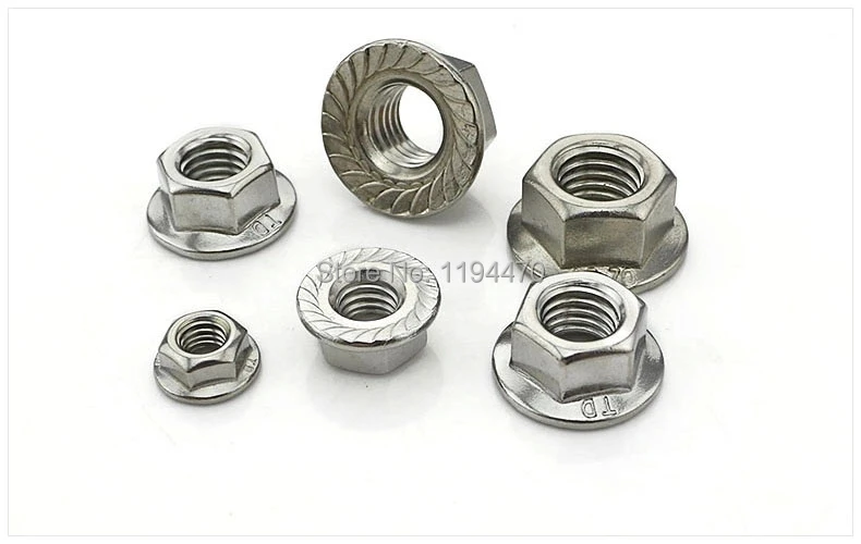

Ekipa,  u zadnje vrijeme mi se često odvrću ona dva vijka koja spajaju auspuh i glavu cilindra, koji je najbolji način za to fiksirati, sa špreng šajbom ili?
Također, da li to znači da imam povećane vibracije zbog nečega drugog što bi trebao pogledati? Ili je samo do dobrih cesta  ???
Puno ljudi to muči,ajmo reć nikaj neuobičajeno na cvaji,ja sam stavio ovakvu maticu sa zubima i sad drži
Pobakrena matica sa osiguranjem. Postoji par verzija, meni su se najbolje pokazale sa rezom na zadnjem gangu navoja.
