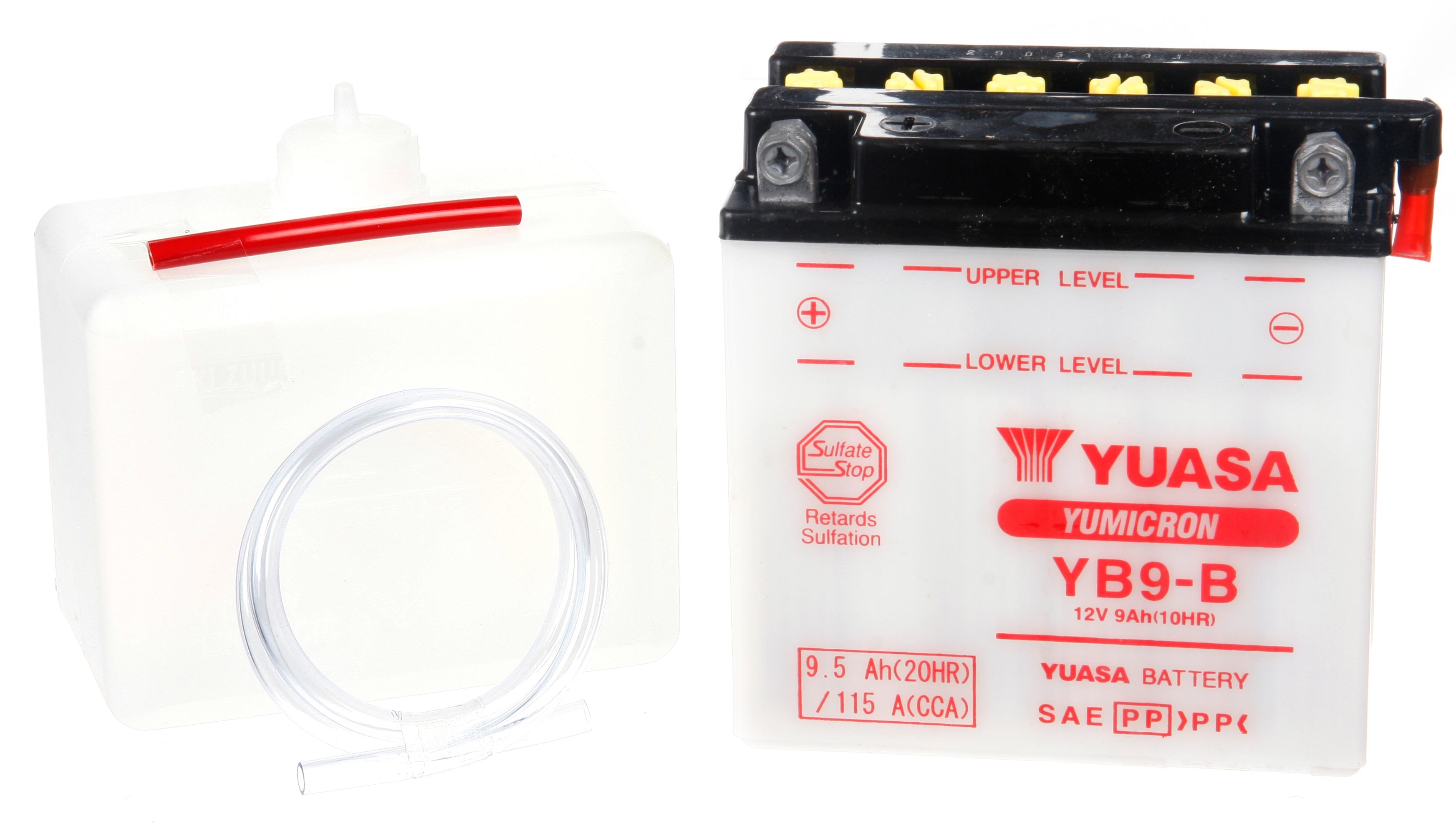

Pozdrav, imam NRG Power 2005. g., znate li koji akumulator ide za njega, punjen više puta i sada treba novi. Također, želim promijeniti pakne zadnje jer škripe kao lude, znači tražim neke koje su ok i koje ne škripe. Isto, trebam i remen mijenjat pa koji mi preporučujete??

Serijski stavljaju ovu yuasu.
http://i1.adis.ws/i/washford/965392?$pd_mobile$

Hvala. Valja li taj ili imaš preporuku za neki drugi bolji?
Odg: Blic pitanja
« Odgovori #2885 : 05 Lipnja, 2015, 15:01:56 »
Taj je među boljima,meni isti na runneru traje već sedmu godinu i 40000km,cijena cca 300kn možda malo manja
