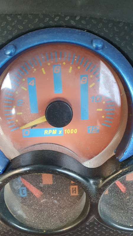

NRG mc3 2003god.
Malo mi je zbunjujuc obrtomjer ili nesto s njim ne valja.
Da li gledam ove tockice kao tisucice. Ima ih 12 pa mi je to jedino logicno.
https://i.postimg.cc/y8D6RmKw/20200826-190529.jpg
Ne znam da li on krivo pokazuje ili sta se desava. Po zvuku mi se cini ok ali po okretajima bas i ne.
Odg: Blic pitanja
« Odgovori #11012 : 26 Kolovoz, 2020, 19:29:33 »
Pa pisu ti brojevi. Tockice su bas na pola, znaci 500 okretaja.
Kaj ti se događa kolko se vrti?

« Odgovori #11013 : 26 Kolovoz, 2020, 19:58:38 »
Ler mi je po satu na cca 3000.
Ubrzanje po satu 10000.
Ali po zvuku je sve ok, fino i ugodno radi pa ne znam koliko se pouzdati u taj sat. Nista se ne dere niti prevrtava, lijepo vuce.
