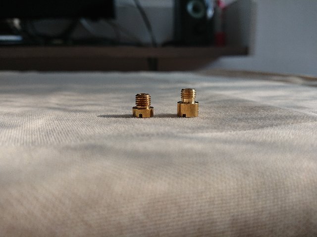

Zar ne mijenja razinu goriva u casici u odnosu na diznu?
Odg: Blic pitanja
« Odgovori #10467 : 27 Travnja, 2020, 11:54:31 »
Glavna dizna je najniza u karbu tako da nema veze razina goriva jer nece nikad iscrpati svo gorivo iz casice pa samim tim i dizna nece ostati u suhom da ima veze njena visina
Odg: Blic pitanja
« Odgovori #10468 : 27 Travnja, 2020, 11:58:26 »
Nema veze njena visina, nisi ga razumio. Volumenom dizne ce povisit razinu goriva u casici? ako me logika jos sluzi
 :icon_scratch:
« Zadnja izmjena: 27 Travnja, 2020, 12:08:30 PchelaUbica »
Odg: Blic pitanja
« Odgovori #10469 : 27 Travnja, 2020, 12:13:24 »
Samo opusteno stavi tu diznu.
Razinu goriva diktira plovak i ta dizna nema veze.
A to sto si smanjio kapacitet goriva u karbu za dvije kapi ne znaci nista jer plovak odrzava visinu.
Offline tdj595
  • Postova: 1414
  • MojSpuh: LV Touring
Odg: Blic pitanja
« Odgovori #10470 : 27 Travnja, 2020, 12:17:45 »
Imas pravo. Ja sam mislio na to da je nize dizna tj da vuce kroz duzu "cijev" ali je to zapravo nebitno i ne moze promijenit podtlak koji je potreban da izvuce isto goriva kroz nju jer plovak drzi uvijek istu razinu
Al opet bi se ja drzao original dellorto dizni, imao sam losa iskustva s kineskima... Cak sam imao neki set u kojem je dizna na kojoj pise veci broj imala manji fi od one na kojoj pise manji broj...
« Zadnja izmjena: 27 Travnja, 2020, 12:19:27 tdj595 »
Odg: Blic pitanja
« Odgovori #10471 : 27 Travnja, 2020, 12:21:58 »
To da su su kineski brojevi netocni je istina.
Ali izgled dizne nema bas neke veze
Odg: Blic pitanja
« Odgovori #10472 : 27 Travnja, 2020, 13:04:13 »
Vidis da , ima smisla haha
Al bolje original , ove kineske se na oko primjete da odstupaju
